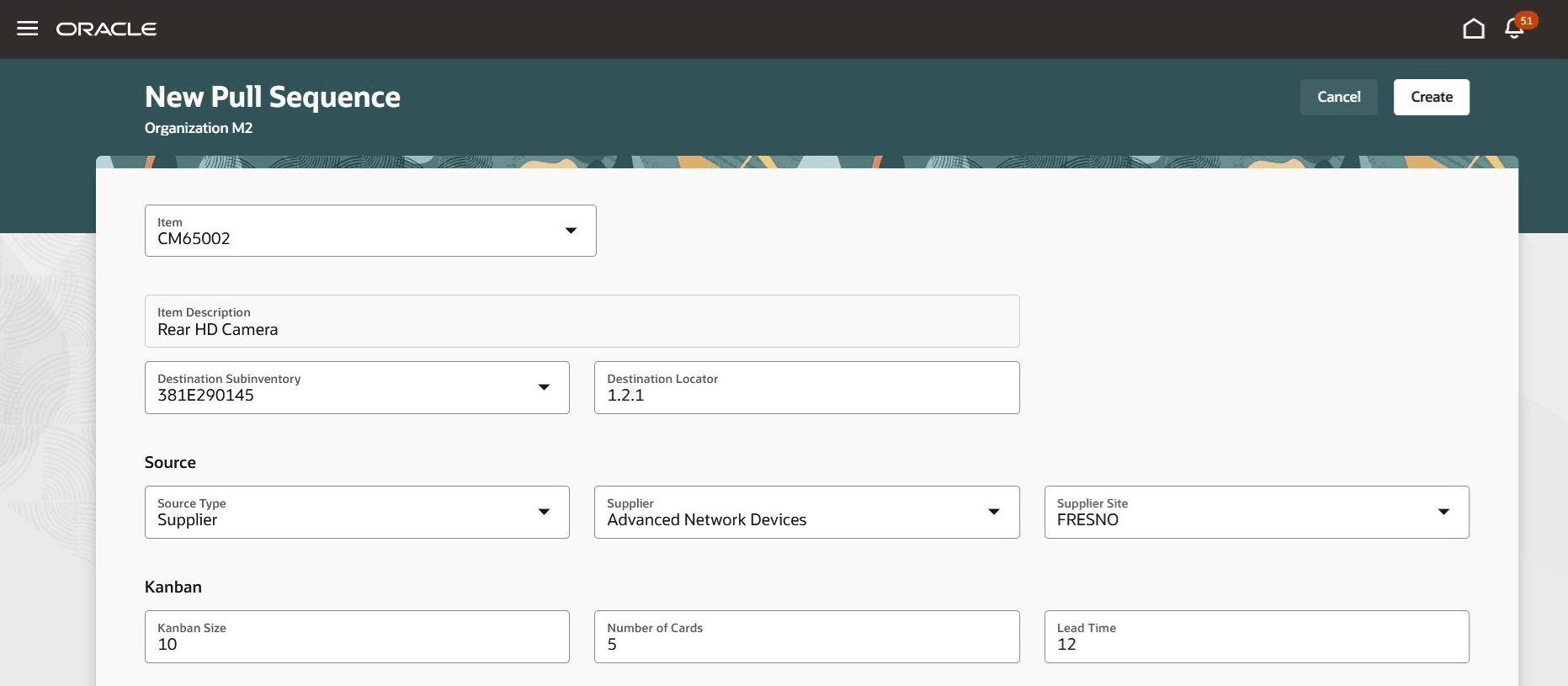

カンバンを使用して補充される品目の場合、供給場所と使用場所の間で資材をプルする一連のプル順序として補充チェーンを定義できます。 たとえば、組織またはサプライヤ内の別のカンバン事業所の資材を、フロー生産ライン内の工程の供給保管場所に補充できます。
プル順序ごとに、補充プロセスの調整に使用される電子ビジュアル・シグナルとして機能する複数のカンバン・カードを定義、生成および印刷できます。 カンバン・カードには、ビン・ステータスおよび補充供給ステータスの追跡に役立つ資材のビンが付属しています。
プル順序の定義
プル順序の定義

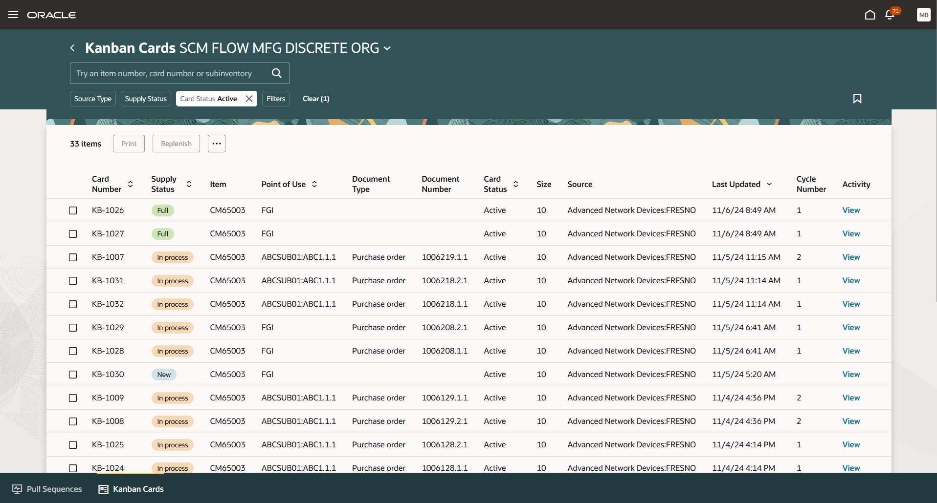

在庫マネージャは、カンバン・カードのステータスおよびサプライヤおよび組織内ソースからの供給のステータスを、品目の自動補充プロセスおよび予想リード・タイムに基づいて追跡することもできます。 特定のカンバン・カードについては、供給が履行され、カンバン・カード・ステータスが空からフルに更新されるまで、サプライヤのカンバンの購買オーダーや明細などの詳細を含むアクティビティを表示できます。
カンバン・カードのステータスの追跡
カンバン・カードのステータスの追跡
カンバン・カード番号は、補充文書移動要求明細および購買オーダー・スケジュールに表示されます。 カンバン番号を持つ購買依頼明細は、個別のスケジュールを持つ単一の購買オーダー明細にグループ化できます。 移動要求明細、予想出荷、受入オーダーまたは棚入明細をカンバン・カード番号で検索できます。 移動要求明細のカンバン・カード番号は、「ピックの確認」モバイル・ページで表示できます。
