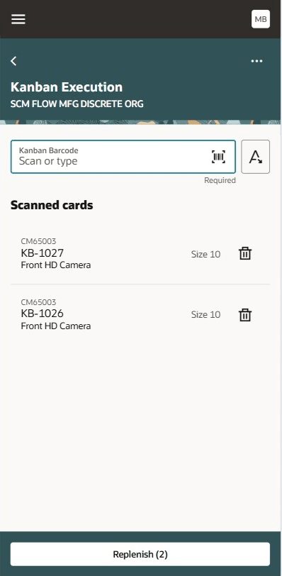

カンバン・カードを使用すると、ビンまたはコンテナが不足している場合に倉庫オペレータがスキャンして資材補充を効率的に通知できます。 リアルタイム機能により、モバイル・デバイス、タブレットまたはデスクトップを使用して、サプライヤまたは組織内に補充通知を送信できるようになりました。 カンバンの場所まで移動し、物理カードを順番にスキャンし、リストをコンパイルしてレビューしてから、補充要求を確定できます。
カンバン・カードのスキャンおよび補充
カンバン・カードのスキャンおよび補充
資材補充のカンバン実行は、在庫レベルを継続的にモニタリングすることなく、簡素化された倉庫タスクになります。
