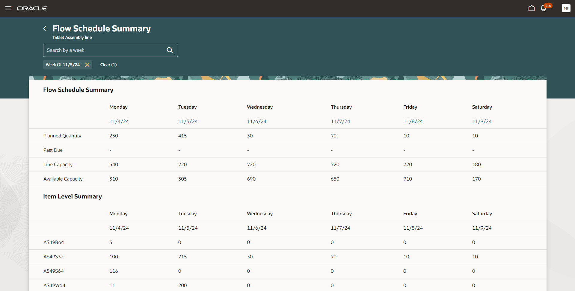

  • 生産ラインのフロー・スケジュールの要約の表示 - 計画数量を品目別に日次明細生産能力と比較し、解決する必要がある過負荷状況を識別します。

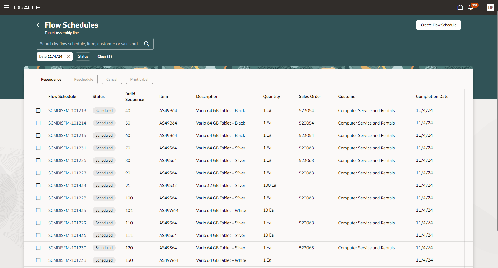

  • 特定の日に順序付けされたフロー・スケジュールの管理 - フロー・スケジュールを表示、更新または取り消します。 フロー・スケジュールを手動で作成して製品を生産できます。 バック・トゥ・バック・オーダー履行フローの一部として自動的に生成されるフロー・スケジュールの場合、販売オーダー情報や要求日などのフロー・スケジュール詳細を表示できます。 また、フロー・スケジュールを再順序付けして、急ぎのオーダーの履行などの状況に対応するために、特定の日の実行順序を変更することもできます。 1つ以上のフロー・スケジュールを別の日に再スケジュールして、生産のボトルネックを管理することもできます。
フロー・スケジュール要約 - 週次ビュー
フロー・スケジュール要約 - 日次ビュー
