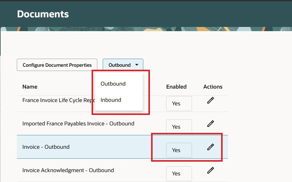

Redwoodユーザー・エクスペリエンスを使用して、取引先と交換するB2B文書を有効化して構成できるようになりました。
  1. 「タスク」パネルから「文書」を選択します。
  2. 有効にする「インバウンド」または「アウトバウンド」文書を選択できます。
  3. 文書を選択し、「文書プロパティの構成」を選択して、メッセージングのプロパティを設定します。
