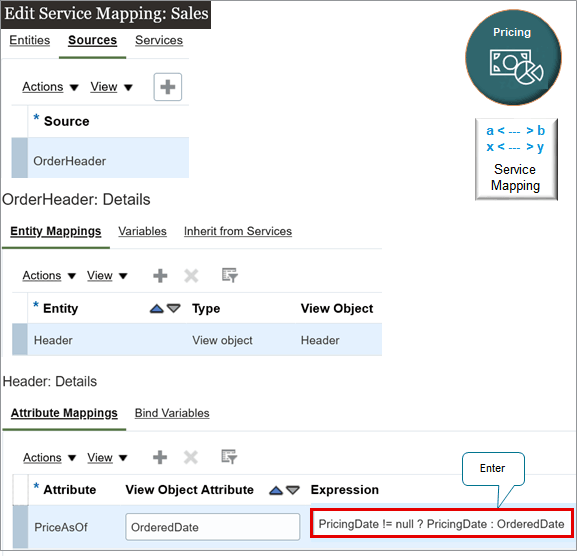

営業サービス・マッピングの変更
オーダー管理は、デフォルトで、オーダー・ヘッダーの「オーダー日」属性からマッピングのPricedAsOf属性を介して値を送信します。 かわりに、オーダー・ヘッダーの「価格設定日」属性から値を送信するようにマッピングを変更する必要があります:
xxxxxxxxxxxx
次を実行します:
  1. 「価格設定管理」作業領域に移動し、の下の「タスク」>「サービス・マッピングの管理」「価格設定構成」をクリックします。 バックグラウンドについては、「サービス・マッピングの管理」を参照してください。
  2. 「サービス・マッピングの管理」ページで、Salesサービス・マッピングを問い合せて開きます。
  3. 「サービス・マッピングの編集」ページで、「ソース」をクリックし、「ソース」列にOrderHeaderがある「行列」をクリックします。
  4. OrderHeaderの「詳細」領域の「エンティティ・マッピング」タブで、「エンティティ」列にヘッダーがある行をクリックします。
  5. 「ヘッダーの詳細」領域の「属性マッピング」タブで、「属性」列にPriceAsOfがある行に次の式を追加します:
    属性
    式
    PriceAsOf
    バックグラウンドについては、「有効日の管理」を参照してください。
    PricingDate != null ? PricingDate : OrderedDate
