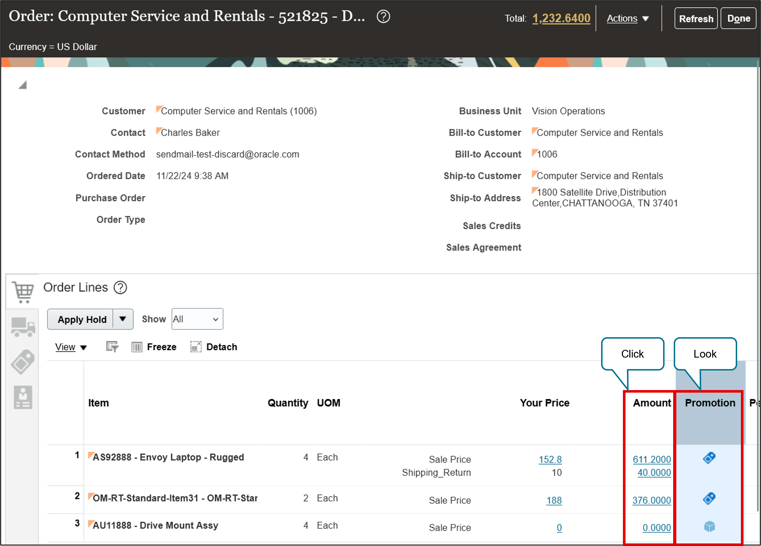

- Order Managementでは、自由品目を含む新規オーダー明細が販売オーダーに自動的に追加され、ショッピング・バッグ・アイコンが明細の「販促」属性に表示されます。

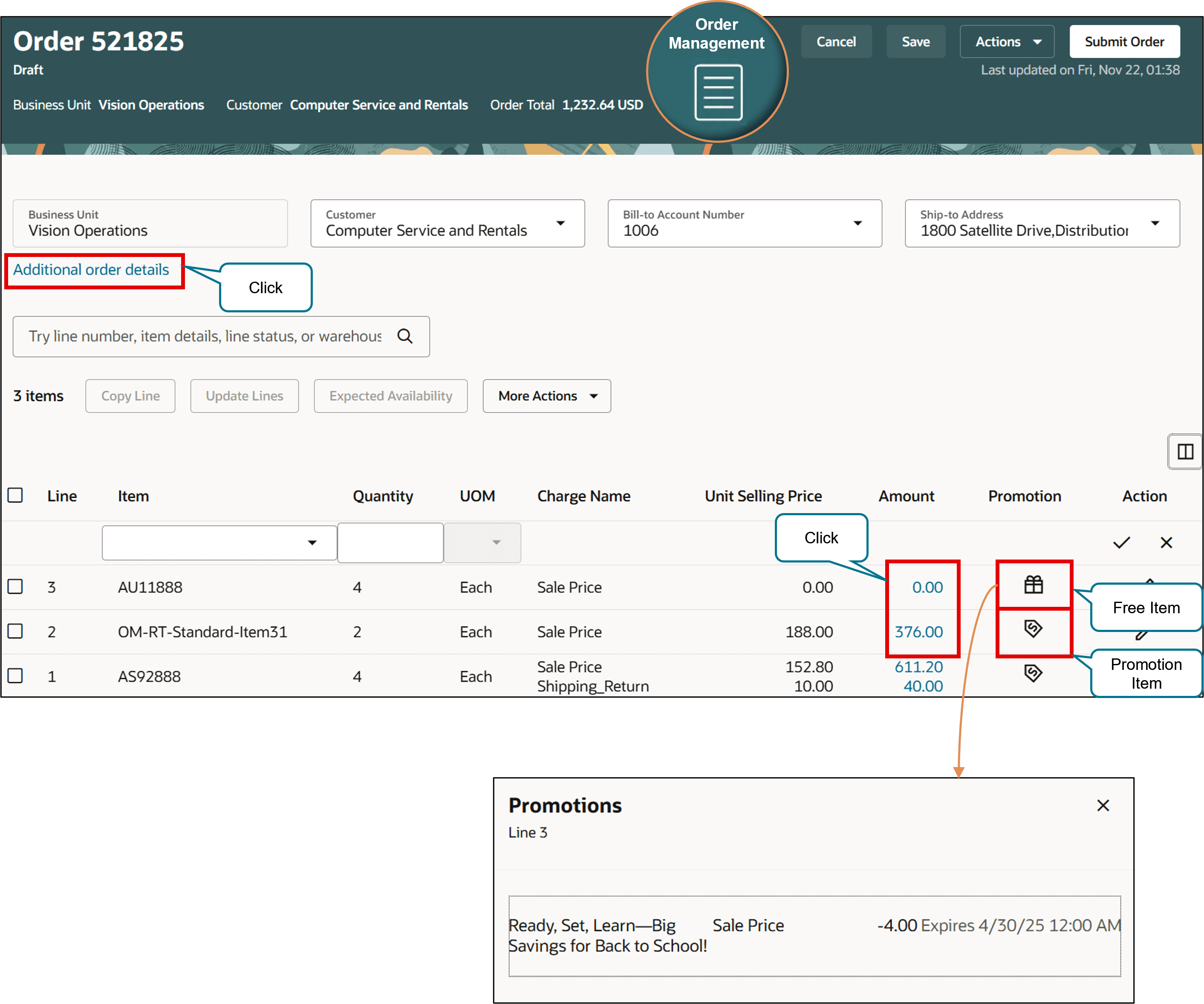

Order Managementでは、販促の対象となるオーダー明細に品目を手動で追加するときに、この同じプロセスを使用して割引が適用されます。 これを販促品と呼びます。 Order Managementでは、販売タグ・アイコンが無料アイコンではなく「販促」属性に表示されます:

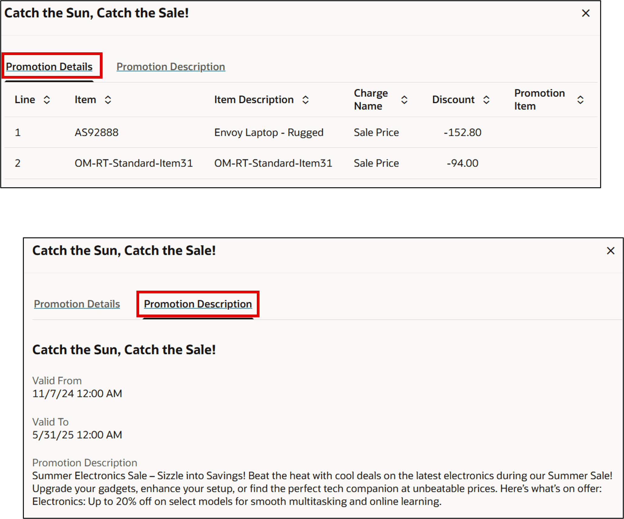

販売タグはプロモーション品目を示します。 買い物袋は無料商品です。 「販促」列のアイコンをクリックして、各明細の販促に関する詳細を取得します。

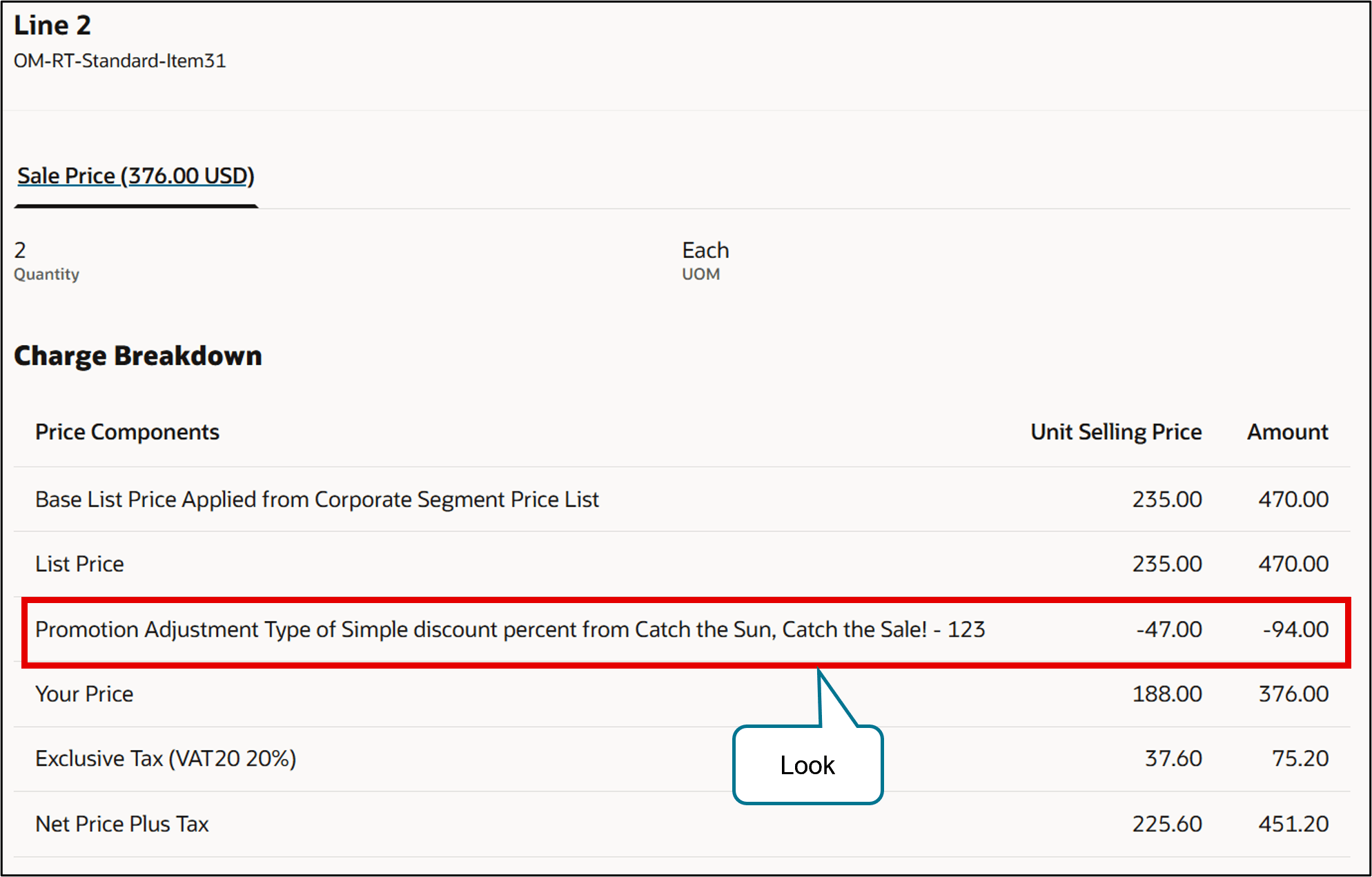

オーダー明細2の「金額」列の値をクリックして、プロモーション品目の価格内訳を表示します:

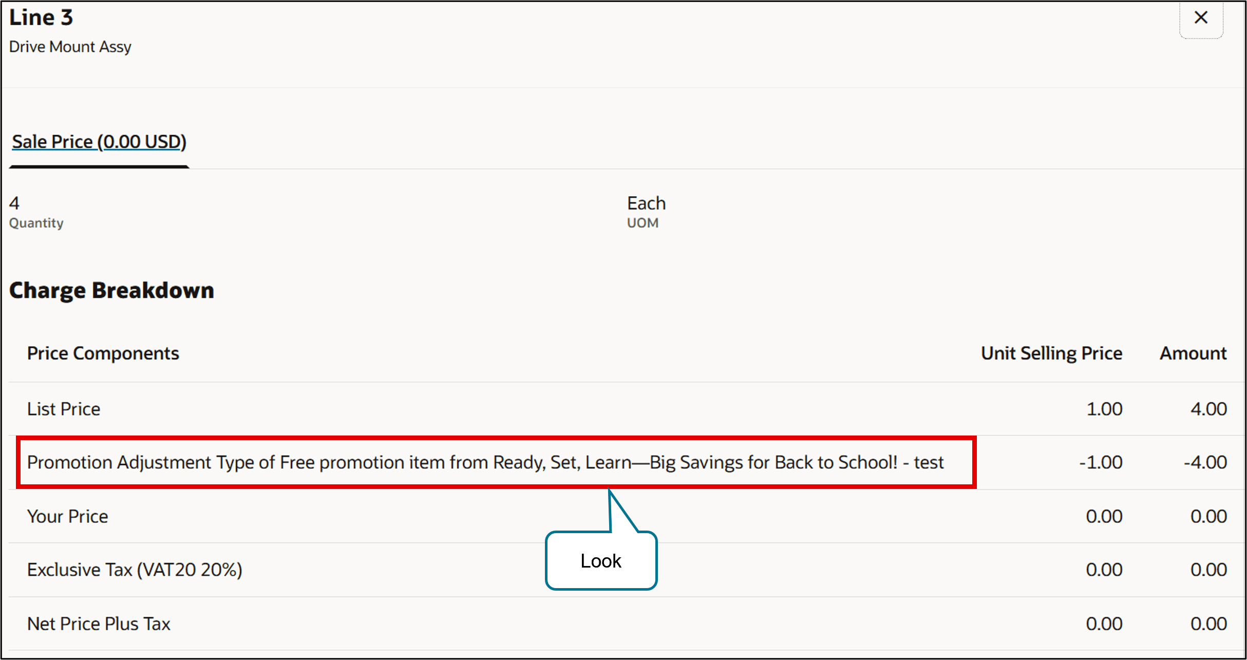

オーダー明細3の「金額」列の値をクリックして、無料品目の価格内訳を確認します:

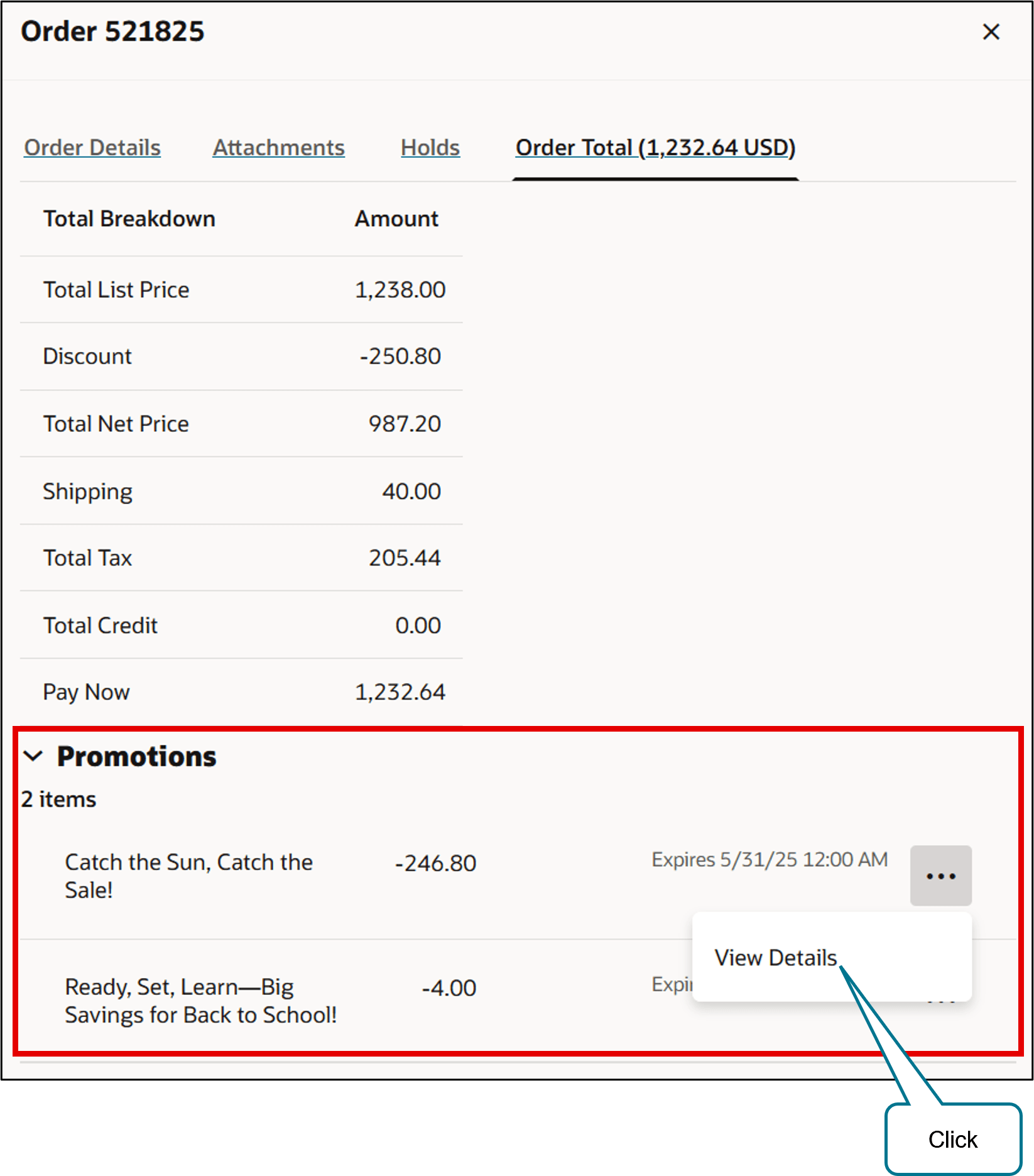

「追加オーダー詳細」をクリックして、価格設定内訳の各品目の金額を表示します:
「詳細の表示」をクリックして、各品目の料金、割引および説明を表示します:
クラシック・オーダー・ページには、再設計されたページほど詳細はありませんが、明細に販促品目と無料品目のどちらが含まれているかを判断するために参照できる新しい「販促」列があり、「金額」列の値をクリックして価格内訳を取得できます:

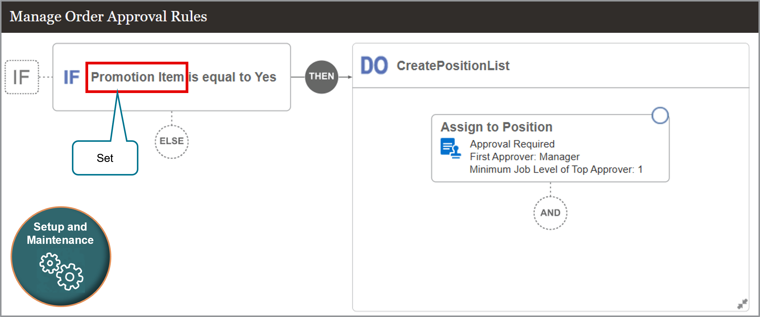

承認ルールで「販促品目」属性を使用します。 次に例を示します:

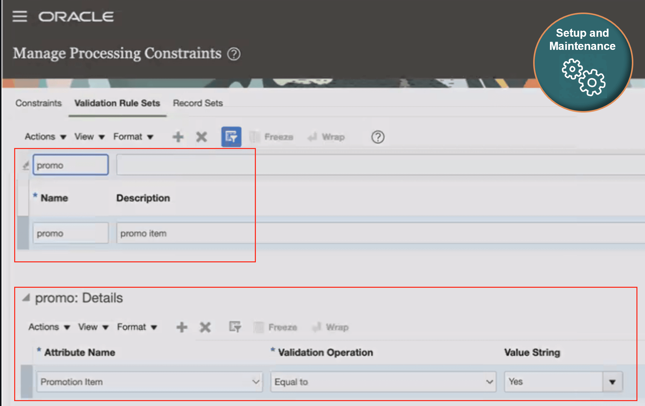

処理制約で販促品目属性を使用します。

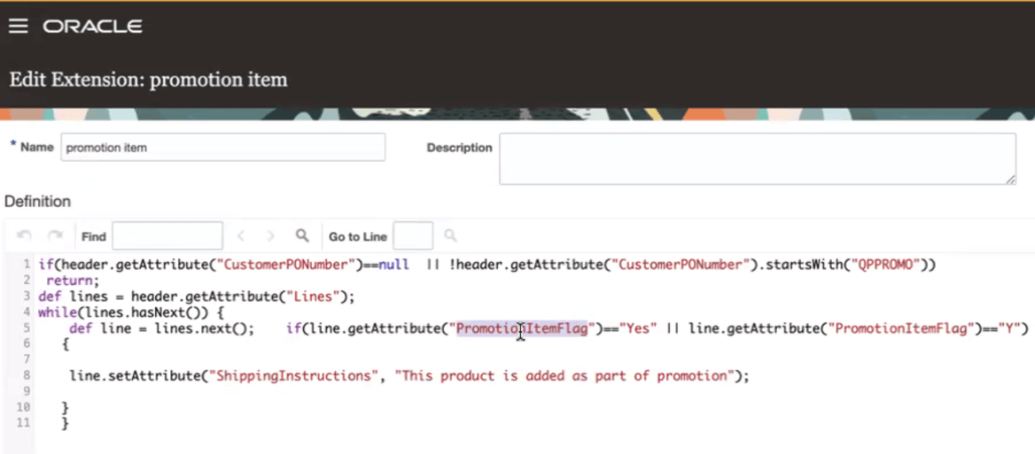

オーダー管理拡張を使用して、独自のカスタム・ロジックを実装することもできます。 たとえば、オーダー明細のPromotionItemFlag属性が「はい」の場合、出荷指示を更新します:
