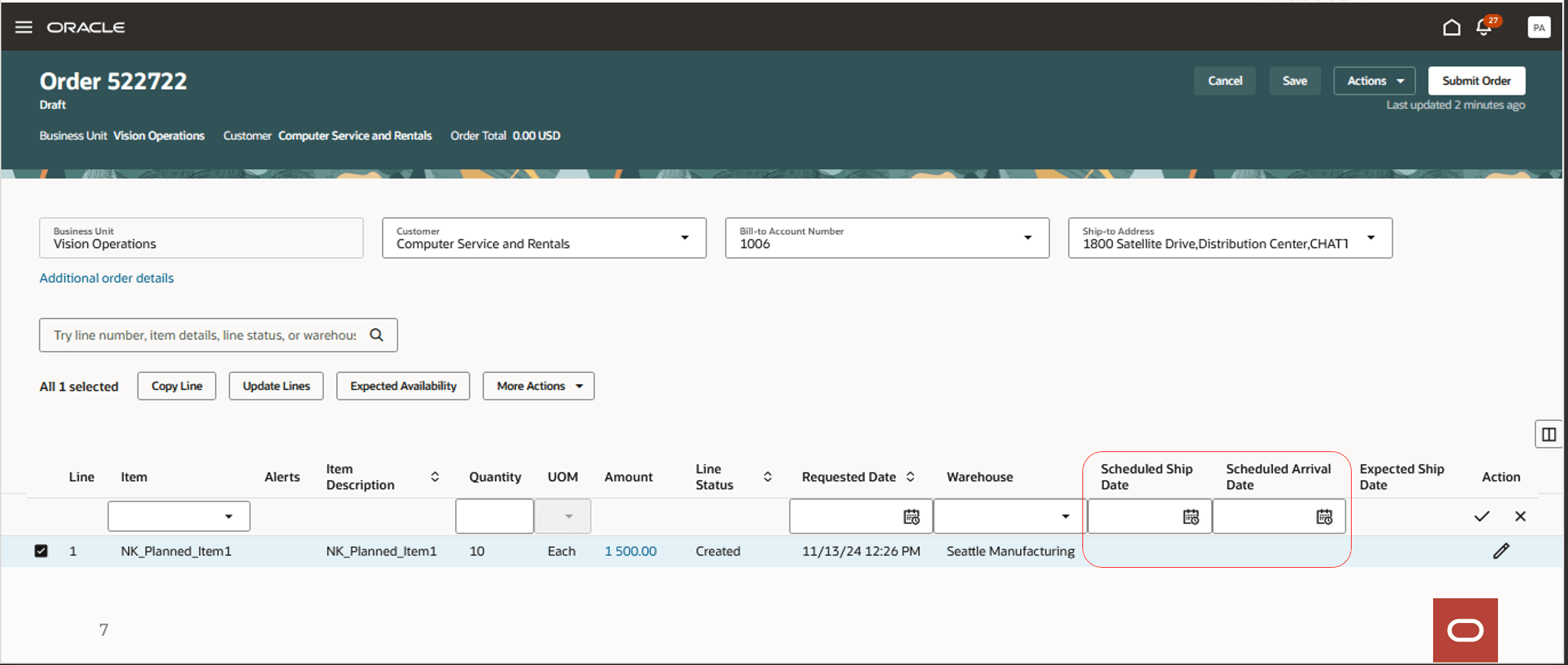

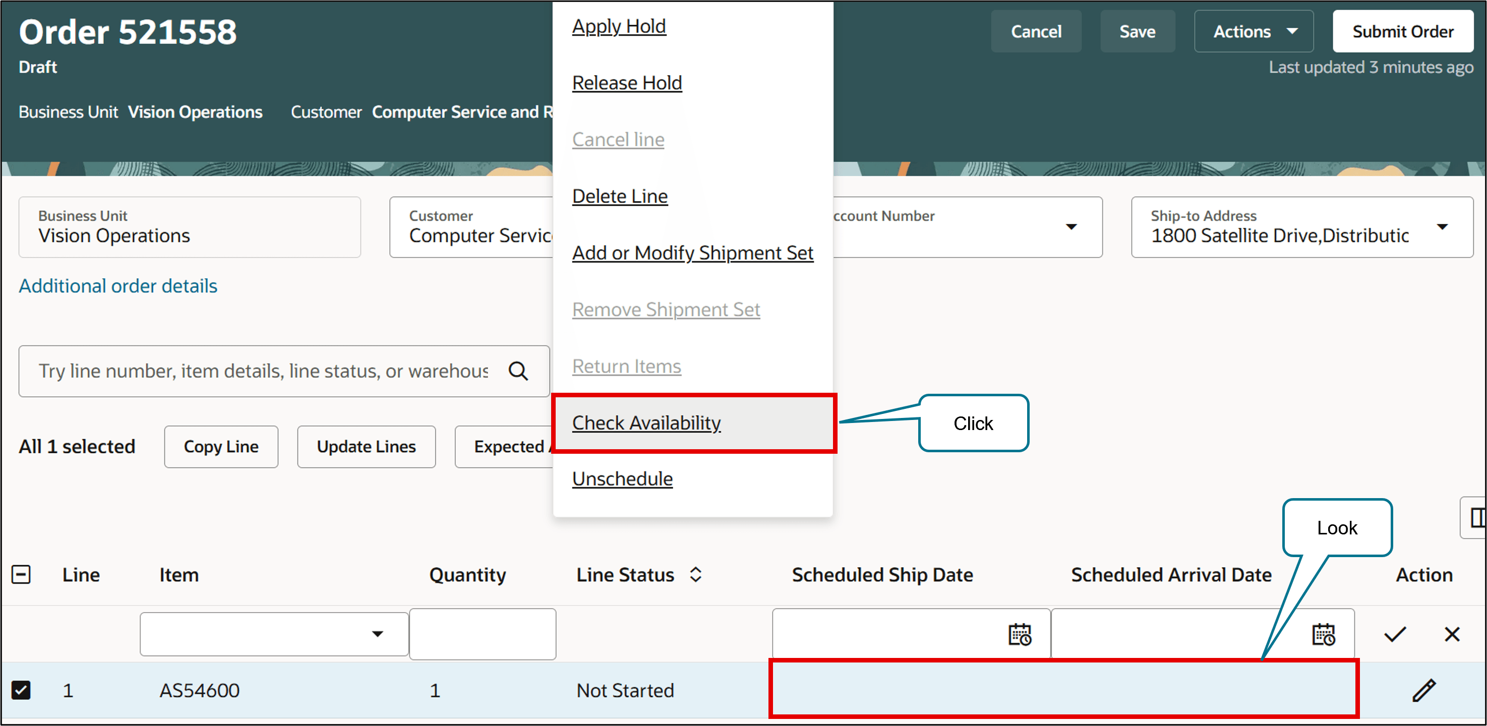

送信前にオーダー明細をスケジュール

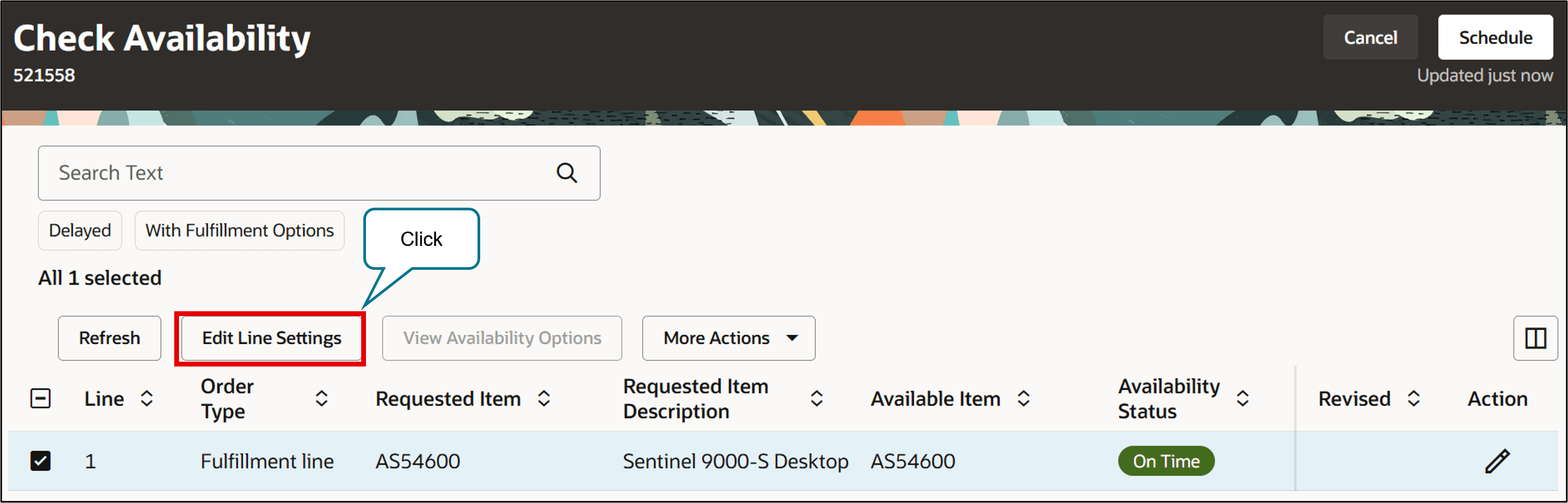

この例では、「予定出荷日」と「予定到着日」が空であることを確認します。 オーダー明細を選択し、「その他の処理」 > 「有効数量のチェック」をクリックします:
xxxxxxx

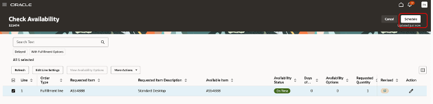

「有効数量のチェック」ページを使用して、販売オーダーを送信する前に、有効数量詳細を取得して、オーダー明細に対して供給が使用可能かどうかを確認します。 この例の有効数量ステータスは「定時」です:

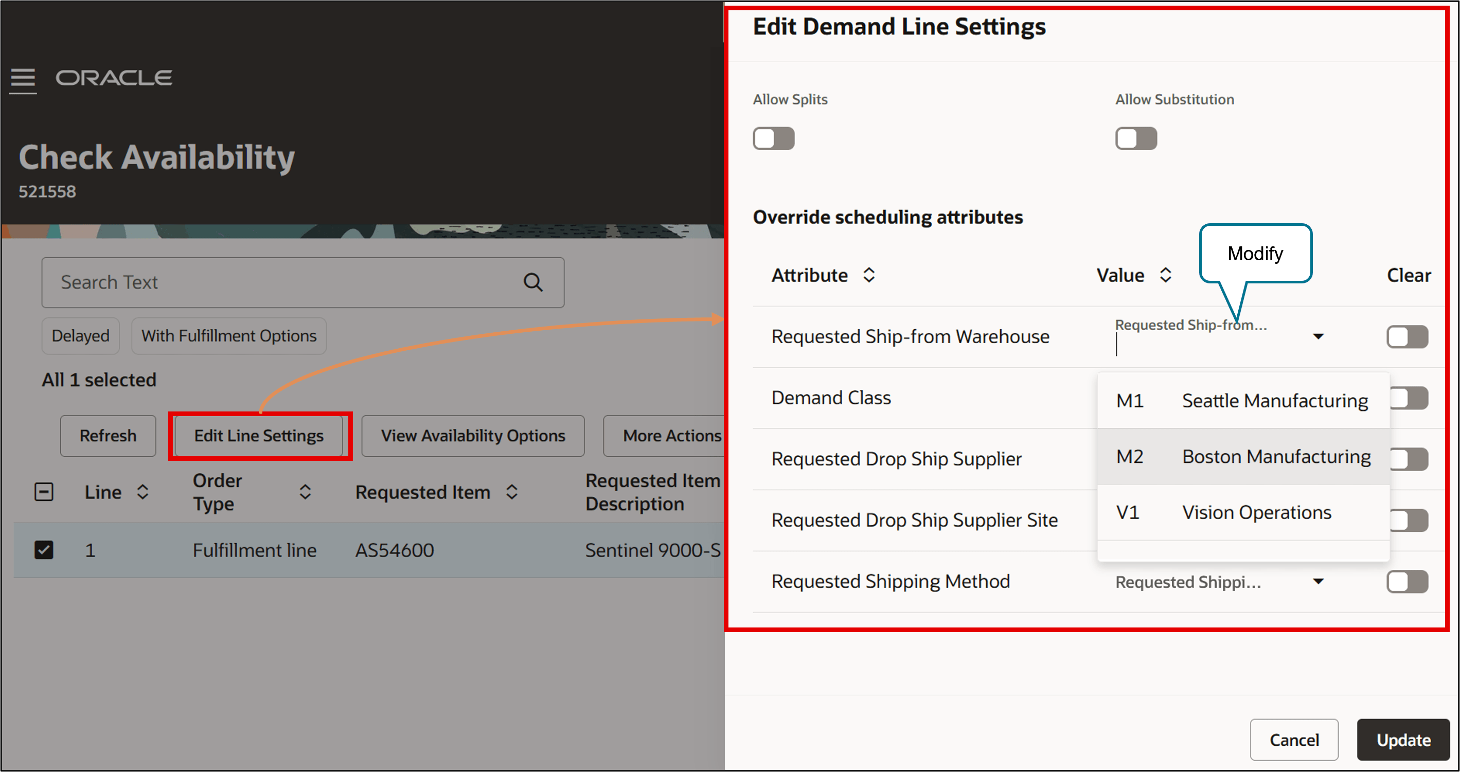

「明細設定の編集」をクリックし、有効数量を改善する可能性のある属性を変更します。 属性の値を変更するか、消去します。 たとえば、要求された出荷元倉庫を変更します:
x

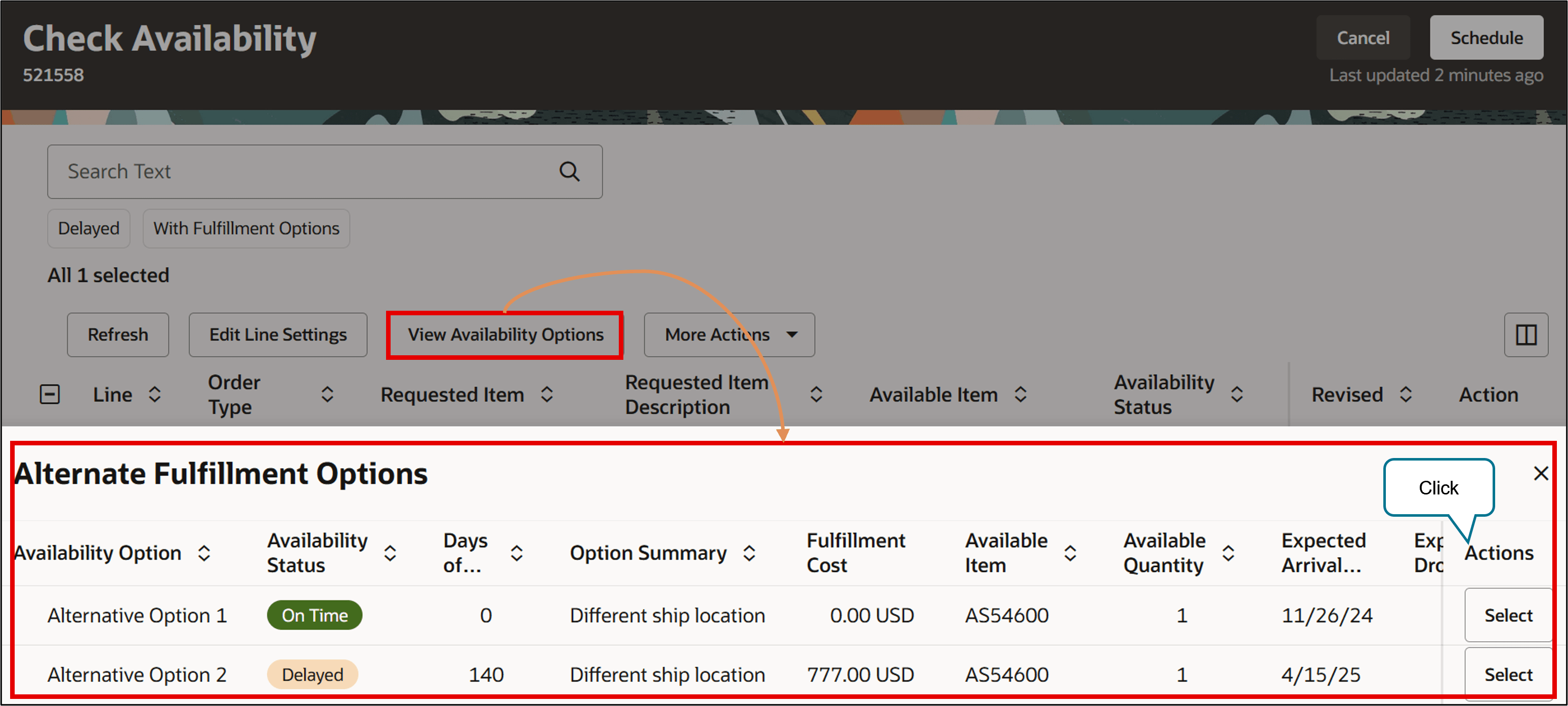

「有効数量オプションの表示」をクリックして、他のオプションを確認することもできます:
x
たとえば、別の出荷事業所を使用すると履行にどのように影響するかを考えてみます。 各オプションの遅延日数、原価および予想到着を確認できます。

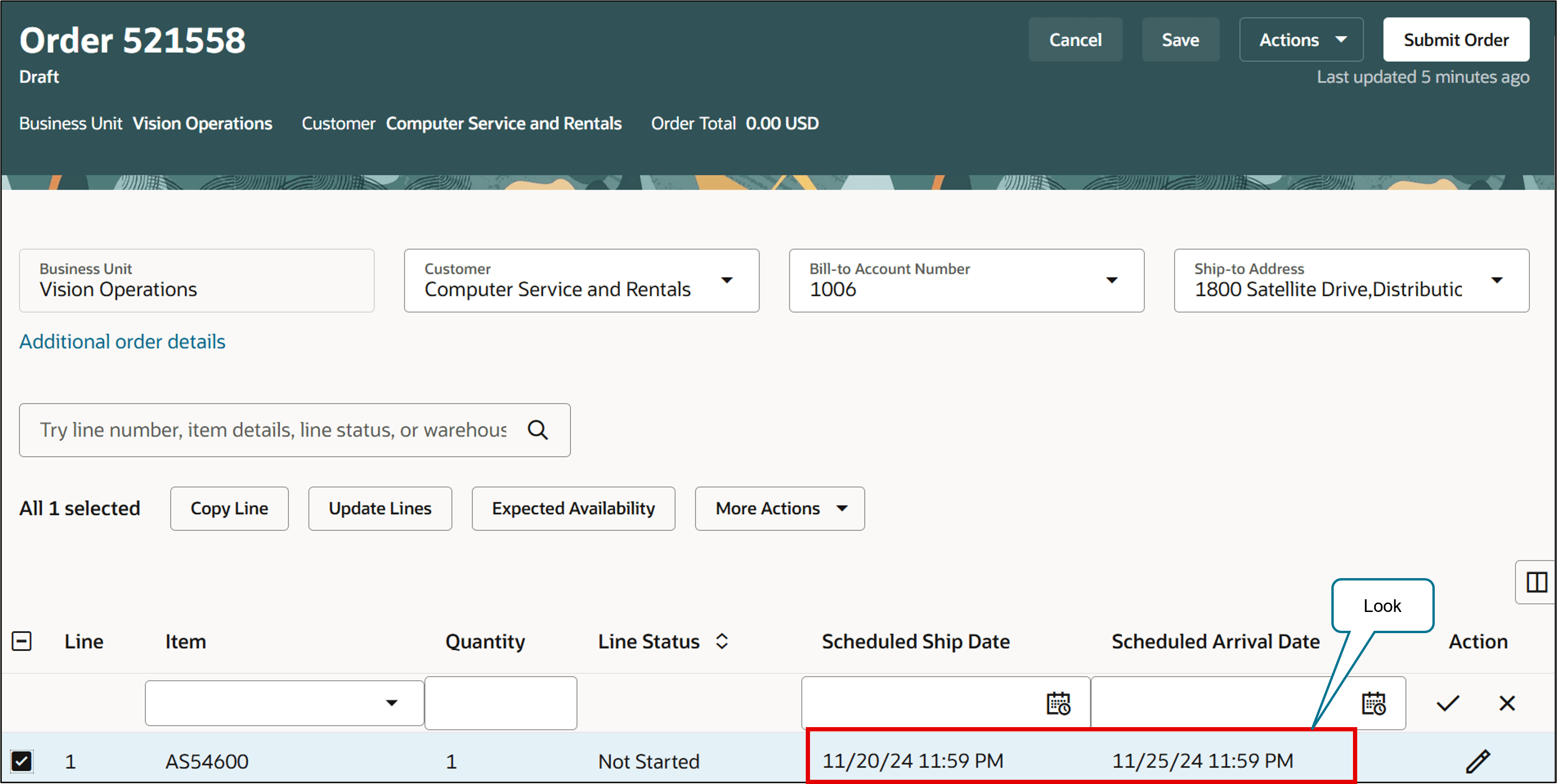

「有効数量のチェック」ページで、ヘッダーの「スケジュール」をクリックしてすべての明細をスケジュールするか、「その他の処理」 > 「選択済をスケジュールしてクローズ」をクリックして選択した明細のみをスケジュールし、「オーダー」ページに「予定出荷日」および「予定到着日」の日付が表示されるようになったことを確認します。
x
オーダー管理では、「有効数量のチェック」ページで行った変更に従って更新されました。

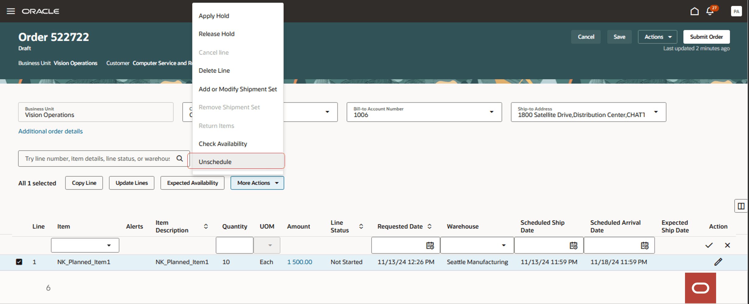

送信前にオーダー明細をスケジュール解除
販売オーダーを送信する前に、オーダー明細のスケジュールを解除できます。 「予定出荷日」と「予定到着日」にそれぞれ値があることを確認します。 「処理」 > 「スケジュール解除」をクリックします:
明細を選択して「スケジュール解除」を実行
これらの日付が消えたことを確認します:
明細のスケジュール解除の確認

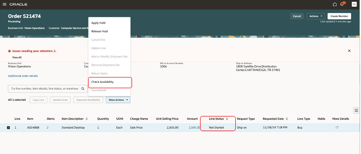

すでに送信した販売オーダーを検索して開きます。
オーダー明細のステータスが「未開始」であるとします。 オーダー明細を選択し、「その他の処理」 > 「有効数量のチェック」をクリックします:
表示モードでスケジュールする明細の選択

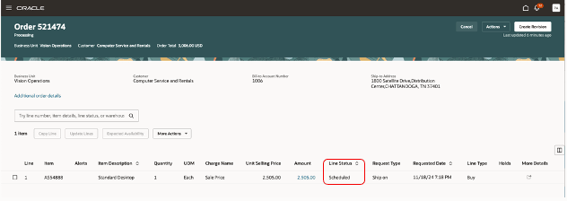

「オーダー」ページで、「明細ステータス」属性に「予定済」が含まれるようになったことを確認します:
オーダーの明細ステータスの検証

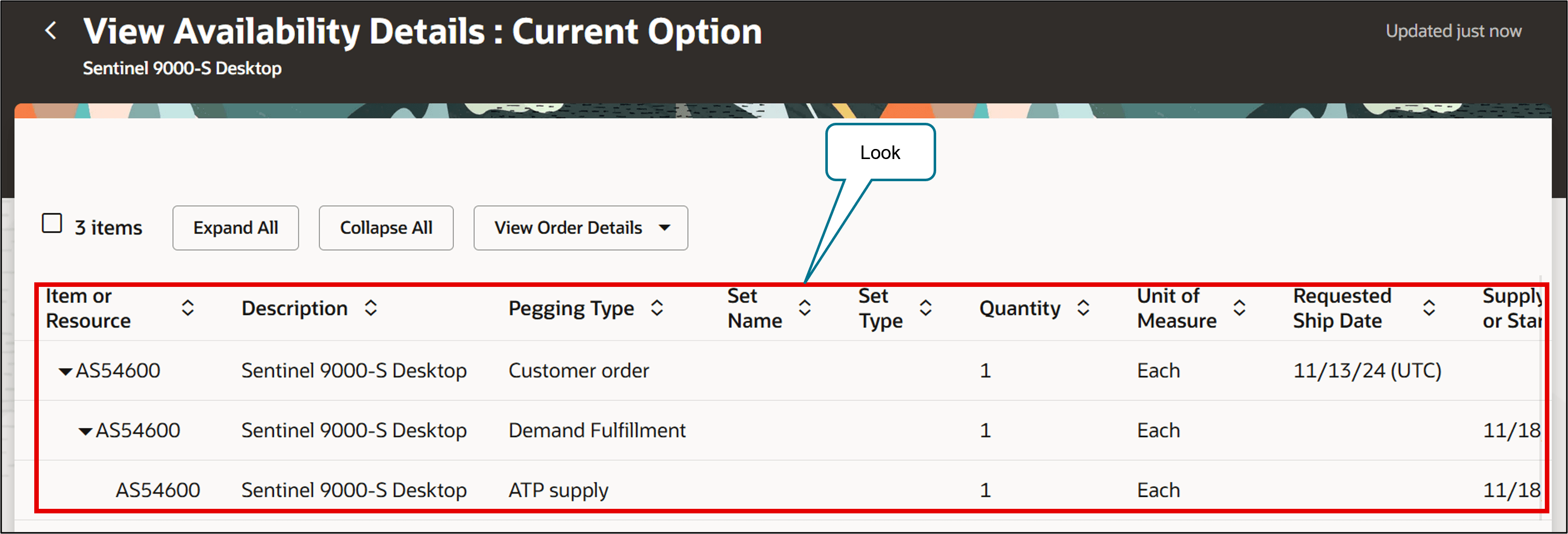

「有効数量のチェック」ページで「その他の処理」 > 「有効数量詳細の表示」をクリックして、ペギング・タイプやセットなど、明細の詳細を取得できます:
