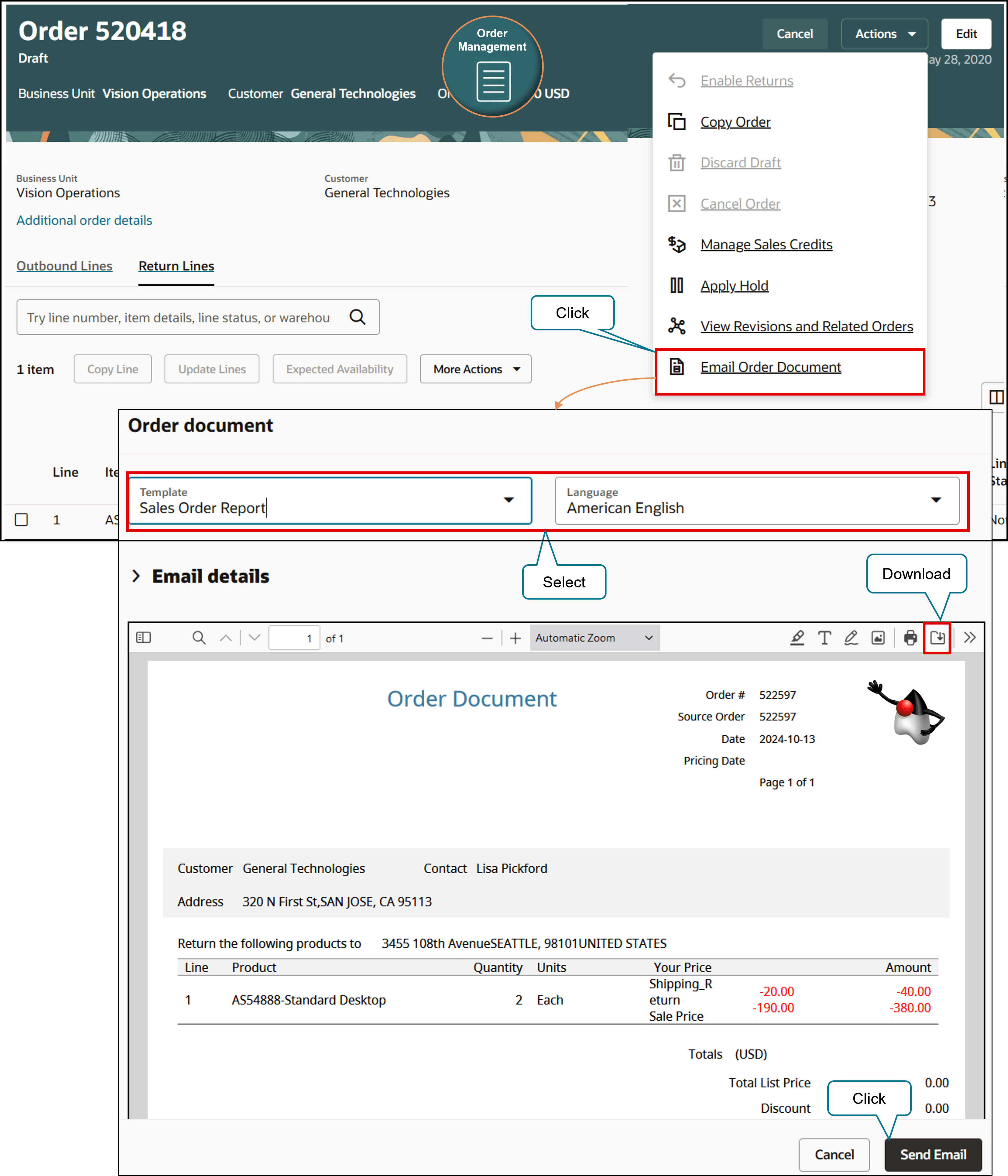

次を実行します:
  1. 「オーダー管理」作業領域に移動し、「タスク」 > 「販売オーダー(新規)」をクリックします。

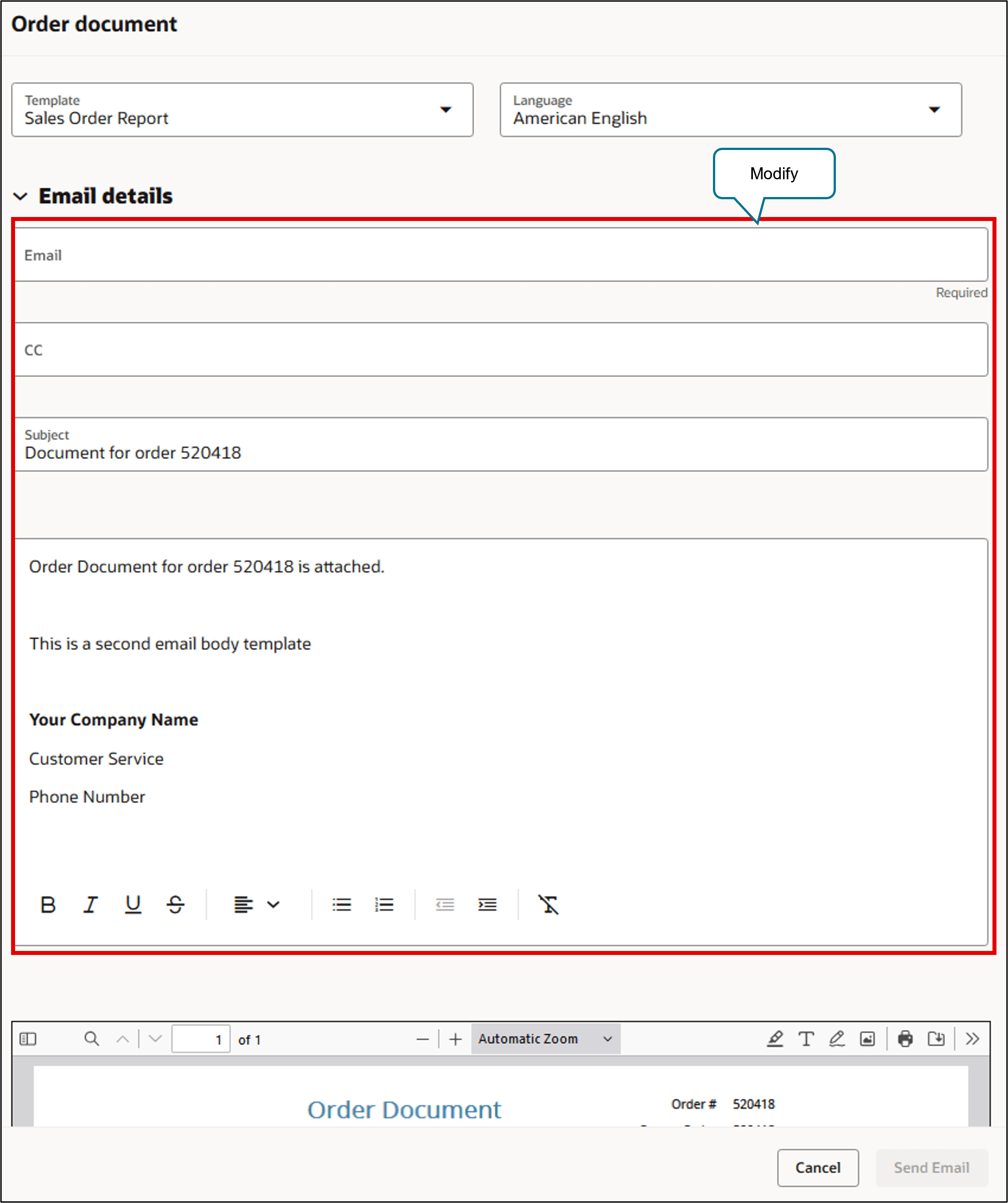

  2. 販売オーダーを作成して保存し、「処理」 > 「オーダー文書をEメール」をクリックします。
  3. オーダー管理によって、販売オーダーを要約する文書が自動的に作成されたことに注意してください。 すべて問題ない場合は、「Eメールの送信」をクリックすると、オーダー管理によってEメール受信者にEメール・メッセージの添付として文書が送信されます。
ノート
  • オーダー管理では、販売オーダー・レポート・テンプレートを使用して文書を作成します。 テンプレートをどのように設定するかに応じて、別のテンプレートと言語を選択できます。
  • また、「保存」をクリックして文書をPDFファイルとしてダウンロードしてから送信することもできます。
オプションとして、「Eメール詳細」を展開し、Eメールを変更します。 たとえば、Eメール受信者を追加したり、デフォルトのEメール・アドレス、件名およびコンテンツを変更します。

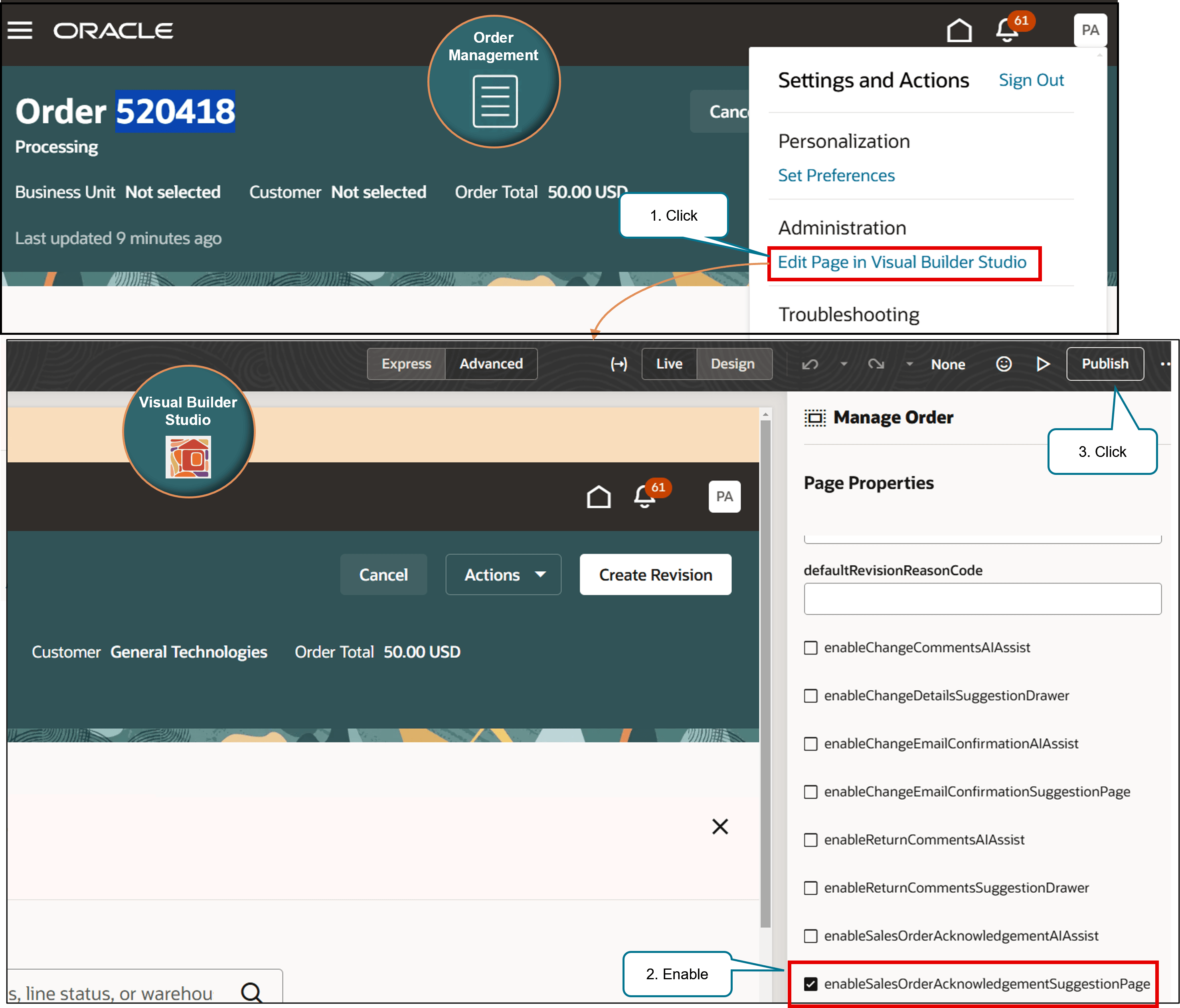

開始するには、Visual Builder Studioを使用します:
xxxxxxxxx
  1. 「設定およびアクション」 > 「ページの編集」をクリックします。
  2. enableSalesOrderAcknowledgementAISuggestionPageプロパティをTrueに設定します。
  3. 「公開」をクリックします。

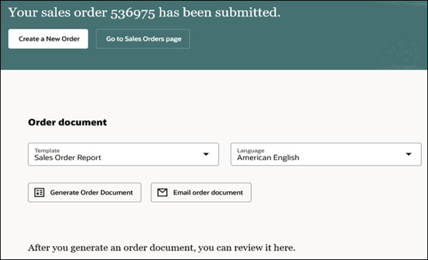

販売オーダーを作成して送信し、次のダイアログを確認します:
xxxxxxxxxx
いくつかの選択肢があります:
  • テンプレートと言語を選択します。
  • 「オーダー文書の生成」をクリックします。
  • 「オーダー文書をEメール」をクリックします。
  • これらをすべてスキップして新しい販売オーダーを作成するか、「販売オーダー」ページに戻ります。

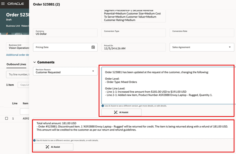

enableReturnCommentsAIAssistプロパティをtrueに設定してから、AI支援を使用して、販売オーダーに返品明細がある場合の返品コメントの作成を支援します。 次の例で、戻り行があるとします:
xxxxxxxxxxxxxx
変更を保存し、「コメント」セクションの「AI支援」をクリックして、販売オーダーに含まれる返品明細を要約するテキストを自動的に作成します。 リビジョン・コメントの「AI支援」をクリックすることもできます。

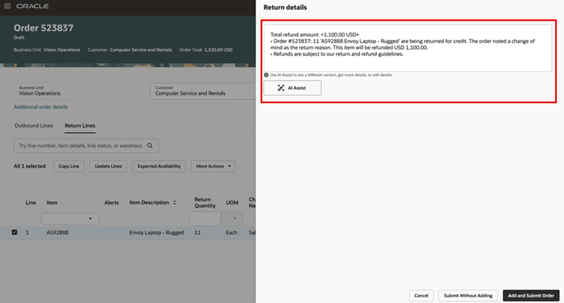

enableReturnCommentsSuggestionDrawerプロパティをtrueに設定すると、Order Managementには、返品オーダーの送信後に返品コメントを追加するために使用できるダイアログが表示されます:
xxxxxxxxxxxxx

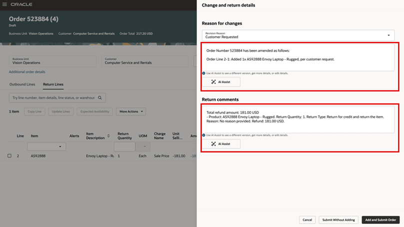

enableChangeDetailsSuggestionDrawerプロパティをtrueに設定すると、Order Managementでは、リビジョン・コメントと戻りコメントを含むダイアログが表示されます:
xxxxxxxxxxxx

改訂事由、改訂コメントおよび追加した新しい返品コメントが「コメント」セクションで使用できるようになりました。
