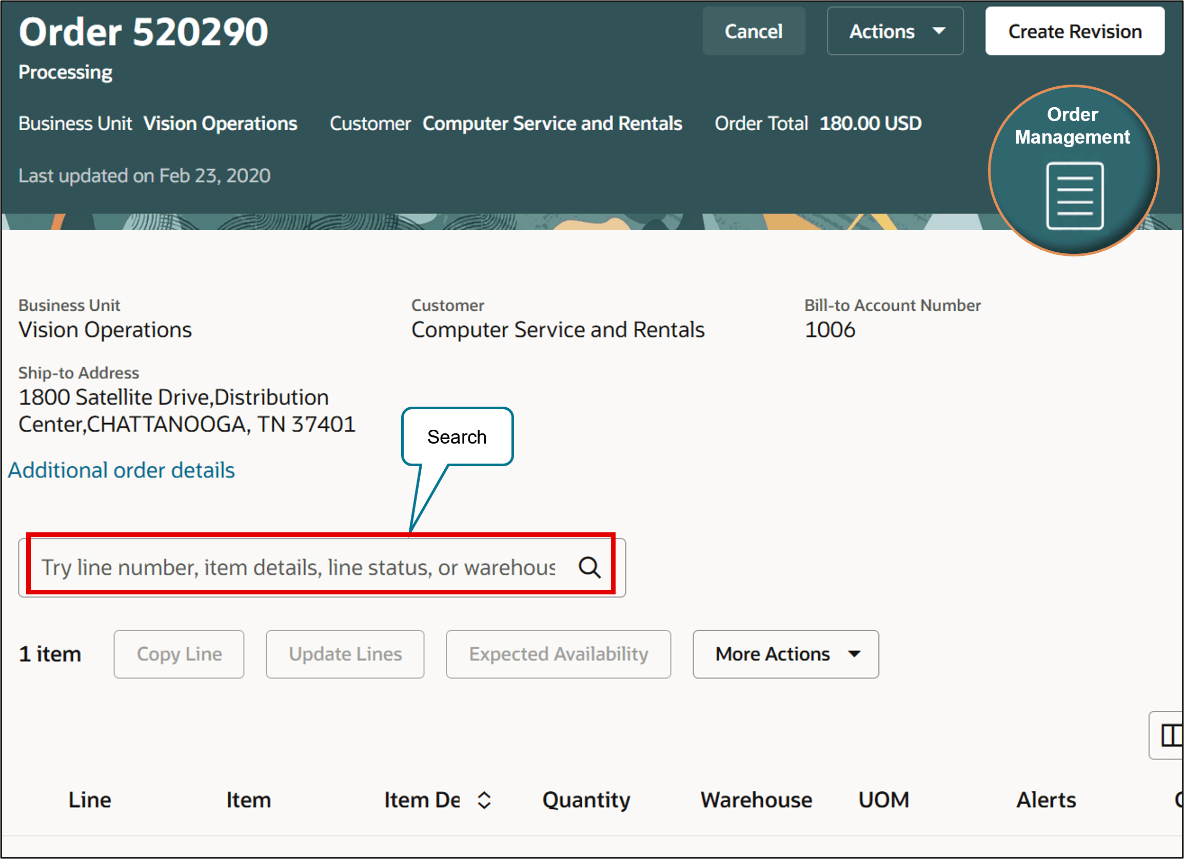

キーワードおよびフィルタを使用して、検索を絞り込みます。 「オーダー管理」作業領域の再設計されたページで販売オーダーおよびオーダー明細を検索する場合に使用します。 この更新により、検索時に使用できる属性がさらに追加されています。
オーダー明細の編集または表示時には、次のキーワードを使用できます:
- 明細番号
- 品目番号
- 品目摘要
- 明細ステータス
- 倉庫
次に例を示します:
