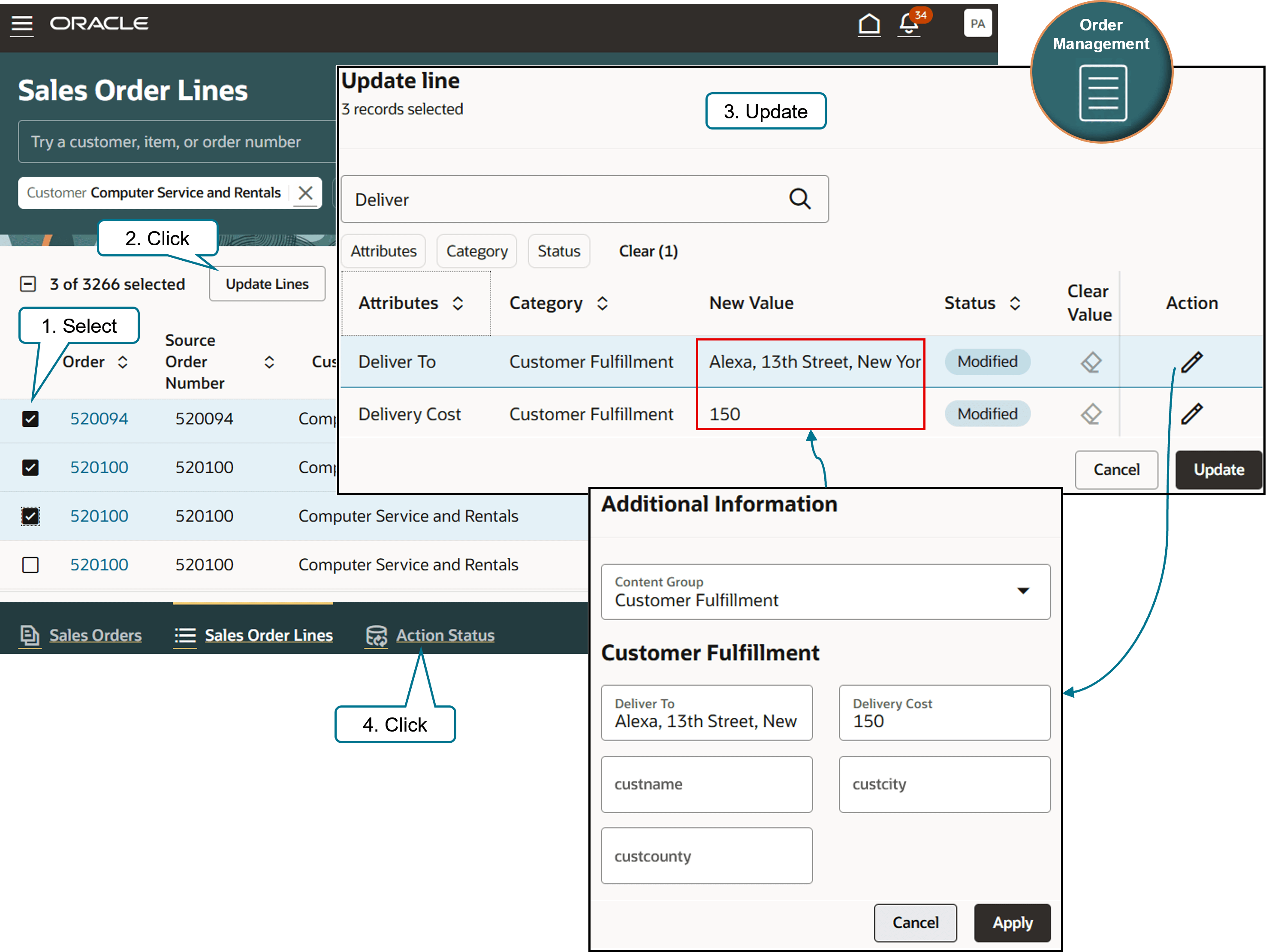

複数の販売オーダーにまたがる一部の明細の拡張可能フレックスフィールドを更新するとします。
- 「販売オーダー明細」ページに移動し、キーワードおよびフィルタを使用してオーダー明細を検索します。
- 更新する明細を選択し、「明細の更新」をクリックします。 下書きまたは送信済オーダーのオーダー明細を選択できます。
「明細の更新」ダイアログで、次の手順を実行します:
- キーワードおよびフィルタを使用して、更新する属性を検索します。 属性およびカテゴリに対してキーワード検索を実行し、属性、カテゴリおよびステータスに対してフィルタを使用することができます。 拡張可能フレックスフィールド属性のカテゴリは、「オーダーの拡張可能フレックスフィールドの管理」ページでフレックスフィールド属性のコンテキストを設定するときに関連付ける「ページ名」です。 オーダー管理での拡張可能フレックスフィールドの設定を参照してください。
- 「処理」列の鉛筆をクリックし、「追加情報」ダイアログを使用して拡張可能フレックスフィールドの値を指定します。 オーダー管理では、デフォルトで「コンテンツ・グループ」属性がコンテキストのページに設定され、そのページのすべてのコンテキストおよび拡張可能フレックスフィールド属性が表示されます。
- 拡張可能フレックスフィールドの値を設定します。 この例では、出荷先住所ではない搬送先住所を入力できる拡張可能フレックスフィールドと、その住所に出荷するための搬送原価の入力に使用できる別のフレックスフィールドを設定したと仮定します。
- 他のコンテキストの拡張可能フレックスフィールドを更新するには、「コンテンツ・グループ」属性を必要なページに設定し、それらのフレックスフィールドの値を設定します。
- 「適用」をクリックし、拡張可能フレックスフィールドのステータスと新しい値を確認します。
- 更新を送信する前に変更した属性を確認する必要がある場合は、ステータス・フィルタを「変更済」に設定します。 ステータス列をソートして、変更したすべての属性を表の上部に移動することもできます。
- 「更新」をクリックし、「処理ステータス」をクリックして、「販売オーダー明細」ページから適用する他の処理の場合と同様に結果を表示します。

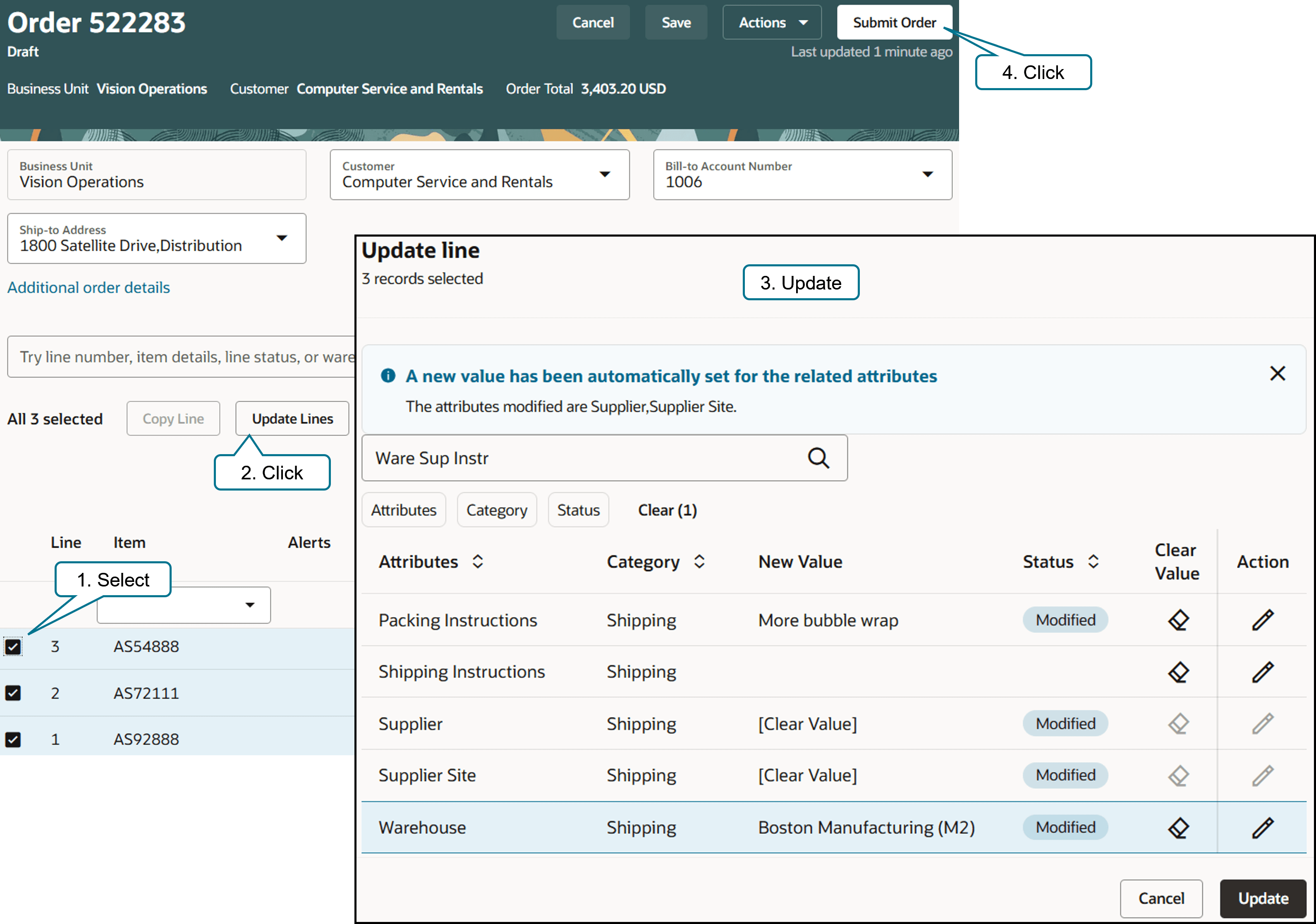

1つの販売オーダーの明細の更新
単一の販売オーダーのオーダー明細の「梱包指示」属性および「倉庫」属性を更新するとします。
- 「販売オーダー」ページに移動して、販売オーダーを検索し、編集のために開きます。 下書きを更新するか、送信済オーダーを改訂できます。
- 複数の販売オーダーにまたがる明細の更新方法と同様の順序で行います。 更新するオーダー明細を選択し、「明細の更新」をクリックし、「明細の更新」ダイアログを使用して属性の新しい値を設定し、「更新」をクリックします。
- オーダー管理では、選択したオーダー明細の属性の新しい値がただちに更新され、「オーダー」ページに戻ります。
- 「オーダーの送信」をクリックします。
ノート:
オーダー管理は、オーダー明細が更新に適格かどうか、および各属性に設定した値がその属性に対して有効かどうかを決定します。 そうでない場合は、ページにエラーが表示されます。
この例では、Ware Sup Instrと入力します。 検索では、属性名にそのテキストを含む属性(Warehouse、Supplier、およびInstructionsなど)が返されます。 次に、「カテゴリ」フィルタを「出荷」に設定して、出荷に関連する属性のみを表示します。

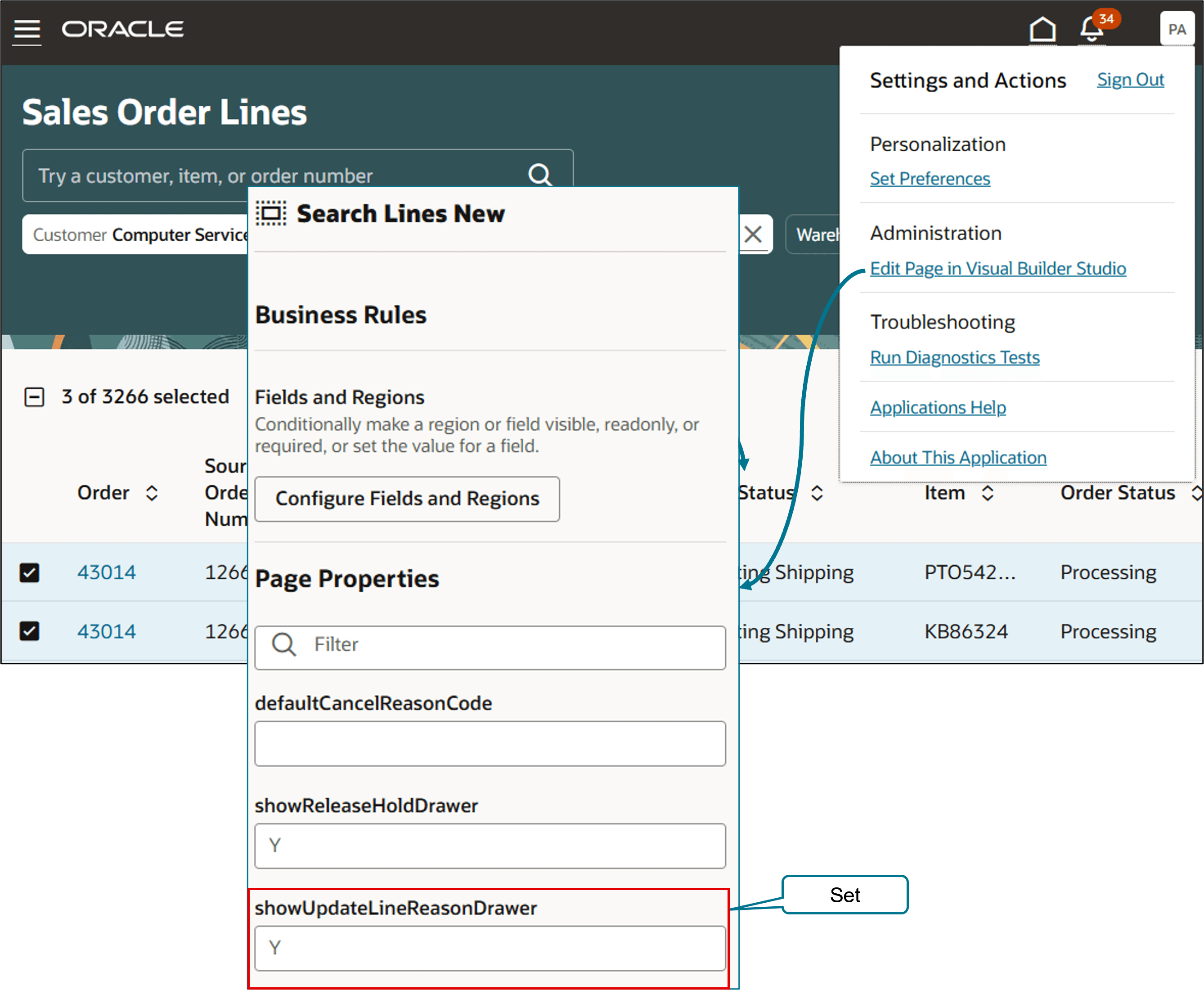

Visual Builder Studioの「ページ・プロパティ」セクションでshowUpdateLineReasonDrawerプロパティを設定して、事由ダイアログを表示するかどうかを指定します。 明細を更新すると、「販売オーダー明細」ページにこのダイアログが表示されます。 ダイアログを表示しないようにするには、Nと入力します。 デフォルトはYです:

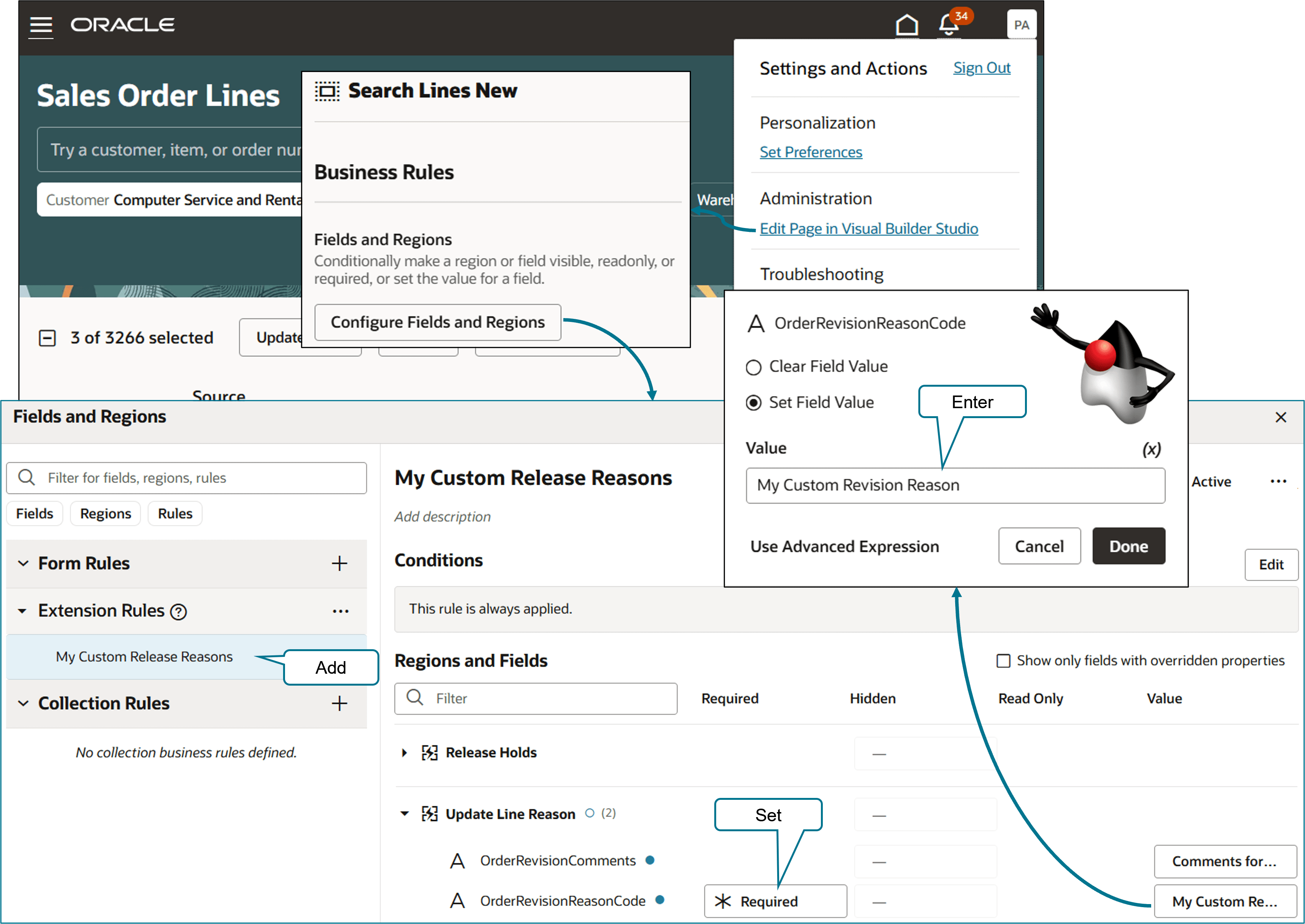

Visual Builder Studioのビジネス・ルールを使用して、改訂事由および改訂コメントをカスタマイズします:
次を実行します:
- フィールドおよびリージョンの構成をクリックします。
- 「フォーム・ルール」の横のプラス・アイコンをクリックします。
- 「必須」列のハイフンをクリックして、事由を必須にします。
- 「オーダー改訂事由」属性に追加するデフォルト値を入力します。
- 改訂コメントについても同じことを行います。
