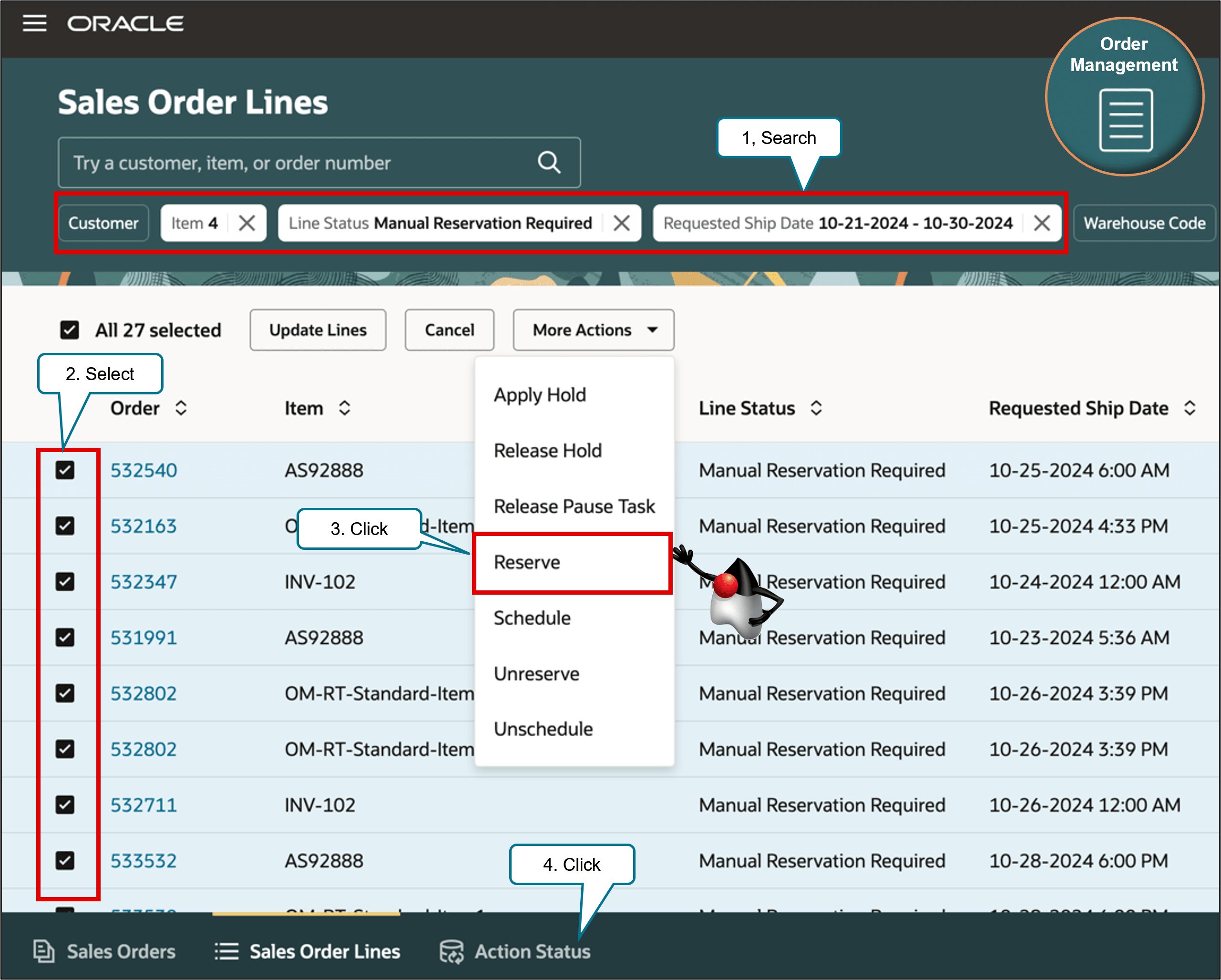

明細の予約
次を実行します:
- キーワード、属性およびフィルタを使用して、オーダー明細を検索します。
- 検索結果で1つ以上のオーダー明細を選択します。 複数の販売オーダーにまたがる明細を選択できます。
- 「予約」をクリックして予約します。
- 「処理ステータス」をクリックして、結果を表示します。
明細ステータスに「手動予約要」が含まれていることを確認してください。 予約処理を使用できるのは、オーダー明細を処理しているオーケストレーション・プロセスが手動予約の予約タスクに現在存在する場合のみです。

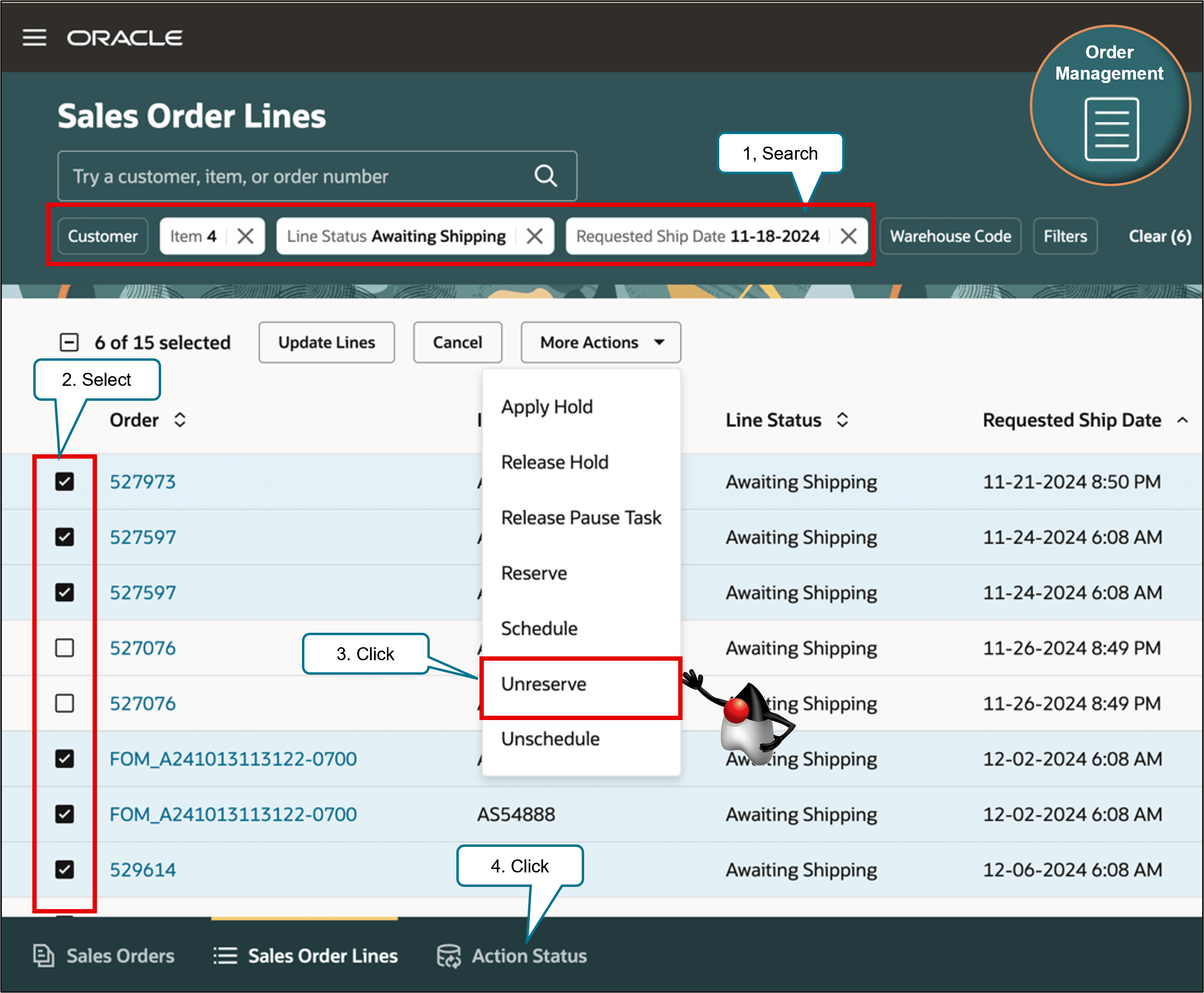

明細の予約解除
予約するのと同じステップを実行します。ただし、「予約解除」をクリックします。 予約解除処理を使用できるのは、オーダー明細を処理しているオーケストレーション・プロセスで明細がすでに予約されている場合のみです。
