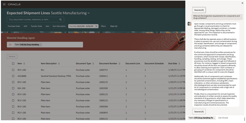

受信エージェントの例
例: 受信エージェントはAIエージェントと対話して、コンプライアンスを確保するためのマテリアル・ハンドリングのベスト・プラクティスについて問い合わせる
AIエージェントは次の目的でデプロイできます:
  • 対話型の質疑応答エクスペリエンスを提供
  • それらのタスクのコンテキストで回答を提供することで、ビジネス・タスクの完了を促進
  • オフラインで保存されているドキュメントに埋め込まれているコンテンツや、理解しにくいコンテンツに簡単にアクセスできます
