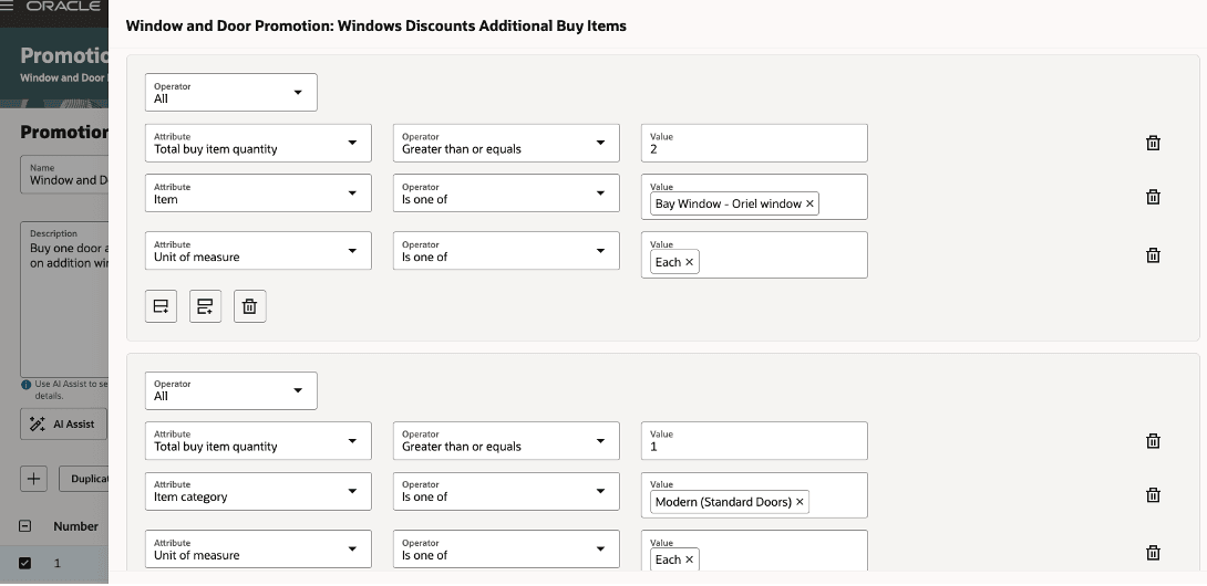

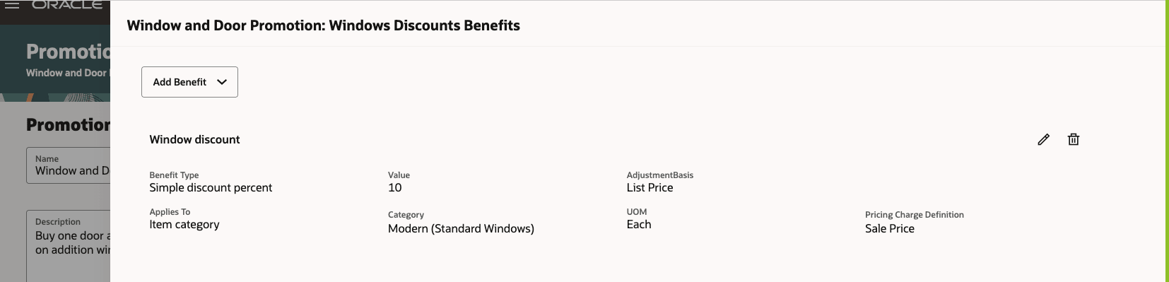

  1. Modern Windowsのカテゴリからの購入に対して10%の割引を作成します:
Modern Windowsの10%のプロモーション割引
  1. 「追加購買品目」列のリンクをクリックし、ウィンドウおよびドアのルールを追加します:
追加購買品目
ウィンドウの場合、このルールは次のようになります:
Total Buy Item Quantity Greater Than or Equals 2
Item is one of Bay Window
Unit of Measure is one of Each
また、ドアの場合は次のようになります:
Total Buy Item Quantity Greater Than or Equals 1
Item Category is one of Modern Standard Doors
「追加購買品目」をクリックし、属性のリストから選択します:
