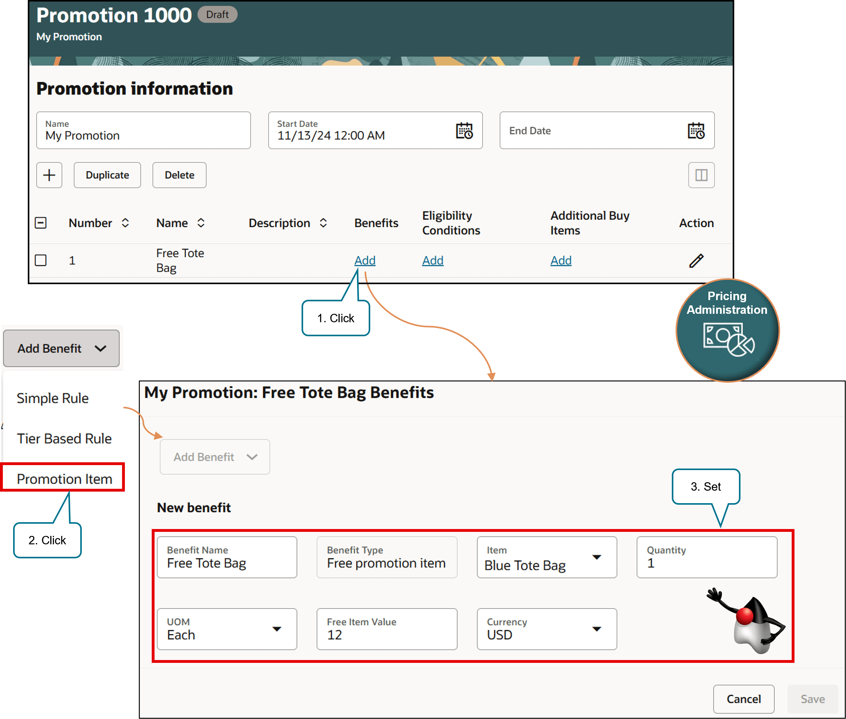

  1. 「価格設定管理」作業領域に移動し、価格設定プロモーションを作成します。 「価格設定促進の管理」を参照してください。
  2. プロモーションに新しい明細を追加し、「利益」列の「追加」をクリックします。
  3. ダイアログで、「利益の追加」 > 「プロモーション品目」をクリックし、値を設定します。
    属性
    値
    利益名
    無料のトートバッグ
    利益タイプ
    無料促進品目(これは読取り専用のデフォルト値です)。
    品目
    青いトートバッグ
    数量
    1
    単位
    個
    無料品目値
    12
    通貨
    USD
  4. 「適用」 > 「保存」をクリックします。
これで 完了です。 オーダー管理では、販売オーダーを保存すると、新しいオーダー明細としてトートバッグが自動的に追加されます。 価格設定では、トートバッグの価格はオーダーの通貨で0になります。

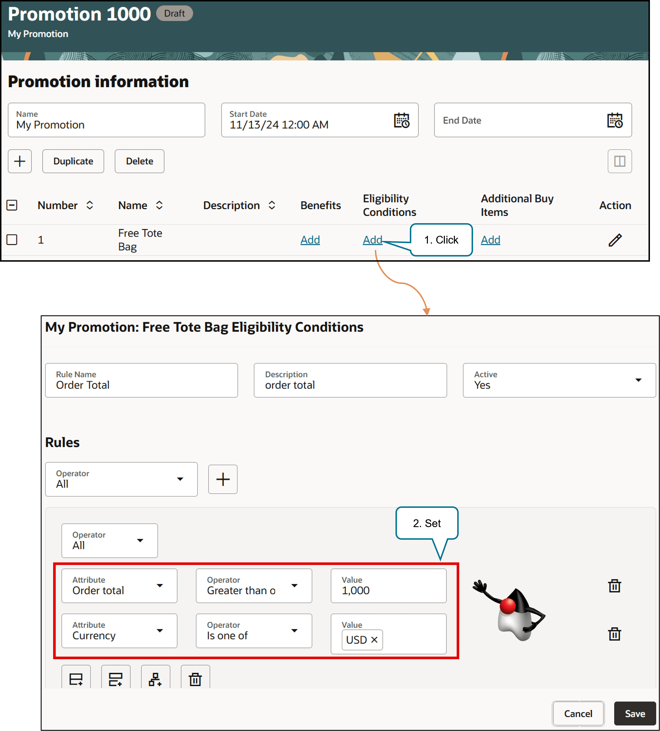

適格条件の追加
オーダーの合計が$1,000以上の場合にのみトートバッグを提供するとします:
x
次を実行します:
  1. 「適格条件」列の「追加」をクリックします。
  2. 「適格条件」ダイアログで、次の条件を追加し、「保存」をクリックします。
    属性
    演算子
    値
    オーダー合計
    次以上
    1000
    通貨
    次のいずれか
    USD
オーダー管理では、合計値が$1,000以上の各オーダーにトートバッグが自動的に追加されます。

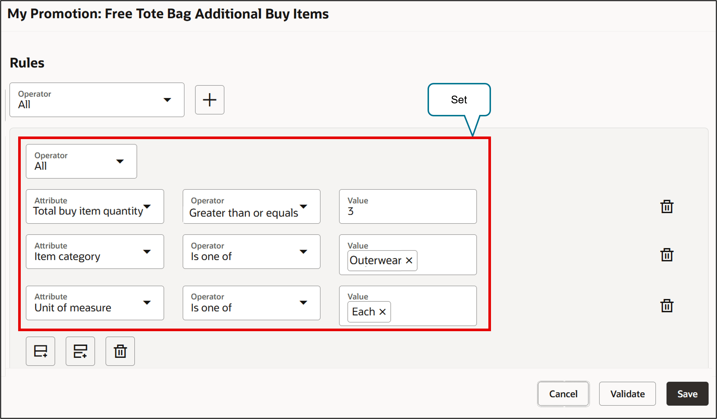

無料品目を1つのみ提供
「合計購買品目数量」属性または「合計購買品目金額」属性を使用して、品目または品目カテゴリの最小数量または最小金額を購入した場合に、1つの品目を無料にします。 「追加購買品目」列からこれらを追加します。 次に例を示します:
  • Outerwearカテゴリから合計3つ以上の品目を購入すると、トートバッグが無料。 品目をいくつ購入しても、無料のトートバッグは1つしか獲得できません。
  • Outerwearカテゴリから6つの品目を購入すると、トートバッグが1つのみ無料。
次のような様々な条件を設定できます:
  • ANDまたはOR条件。
  • 最低2組の手袋と最低3つのスキー・ゴーグルを購入すると、スキー帽が2つ無料。 無料のスキー帽を2つ獲得できるのは1回のみです。
x
この条件は次のようになります:
Buy a total quantity of 3 or more items from the Outerwear category, then get the tote bag for free.
Get only one free tote bag no matter how many items you buy over 3 items.

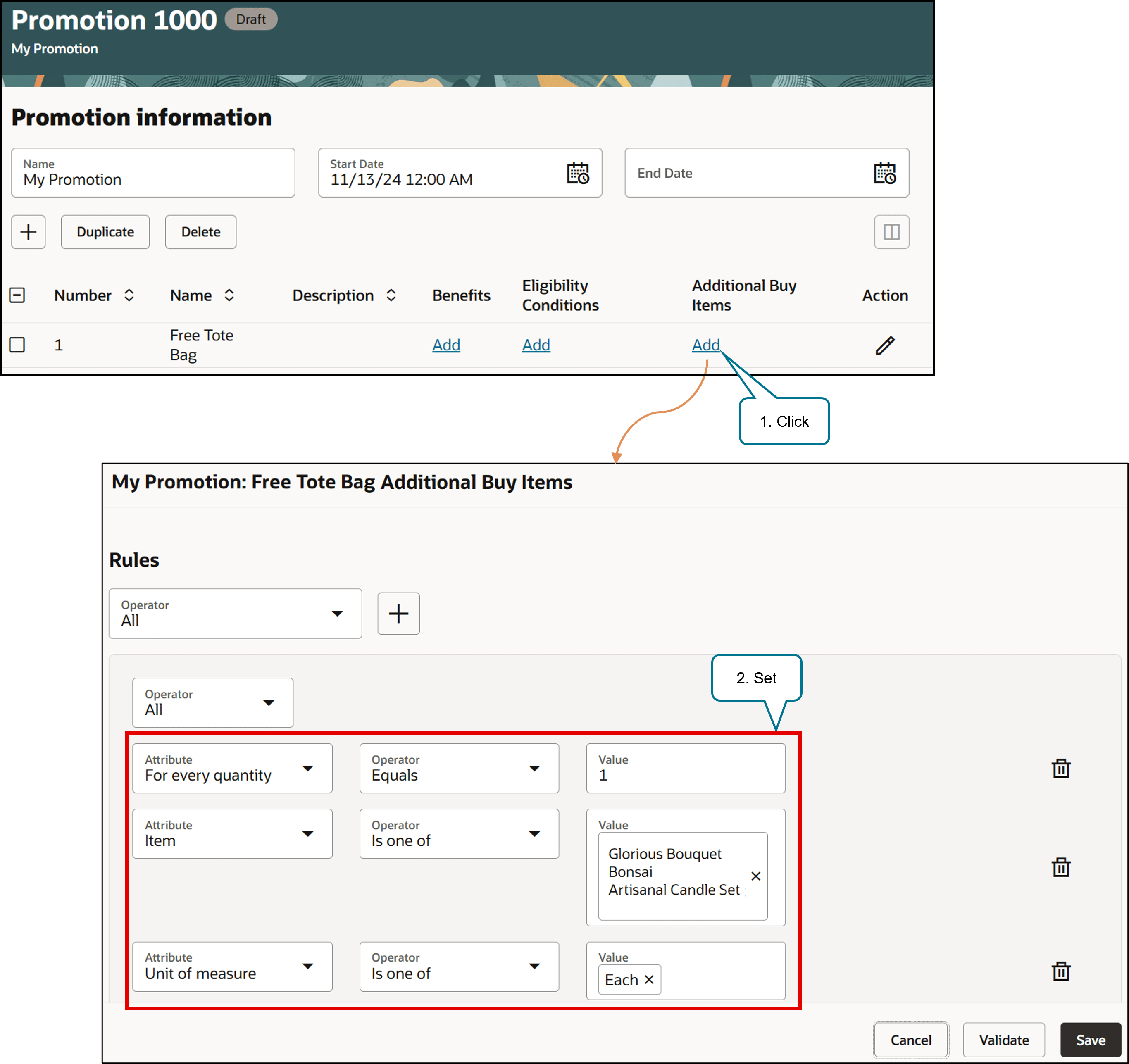

1つ購入すると、もう1つが無料(BOGO)
次のプロモーションがあるとします:
  • 1つのGlorious Bouquet、1つのBonsai、または1つのArtisanal Candle Setを購入すると、トートバッグが無料。
これらの3つの品目のいずれかを販売オーダーに追加するたびに、トートバッグが無料になります。 たとえば、3つの品目を購入すると、3つのトートバッグが無料になります。
x
次に例を示します:
For every quantity equals 1
Item is one of
  Glorious Bouquet
  Bonsai
Unit of measure is one of Each
「すべての数量」属性または「すべての金額」属性を使用する場合は、追加購買品目または品目カテゴリのグループを1つのみ指定できます。 たとえば、Candles、Bath ProductsまたはFloral Bouquetカテゴリからの5品目の数量ごとです。
同じグループ内の品目について異なる数量を混在させることはできません。

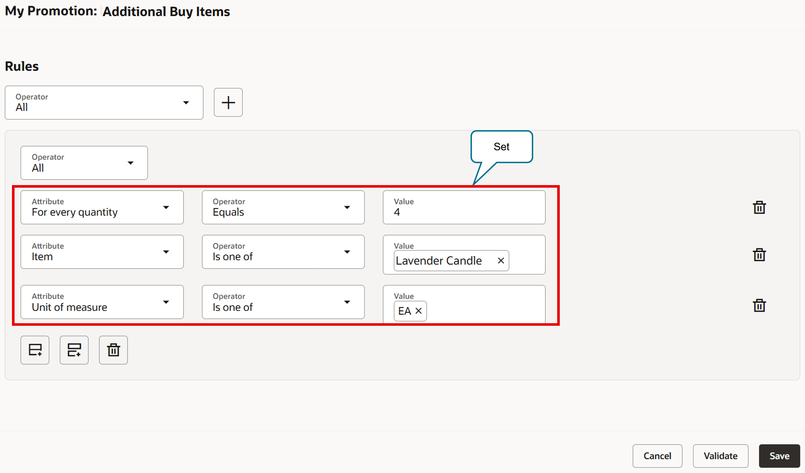

複数の品目が無料
「すべての数量」属性を使用して、条件を繰り返します。 たとえば、4つのLavender Candle品目を購入するたびに、Box of Match Sticks品目を無料にします。 4つのキャンドルを購入すると、1つのボックスが無料になり、8つ購入すると、2つのボックスが無料になります:
x
次に例を示します:
For every quantity equals 4
Item is one of Lavender Candle
