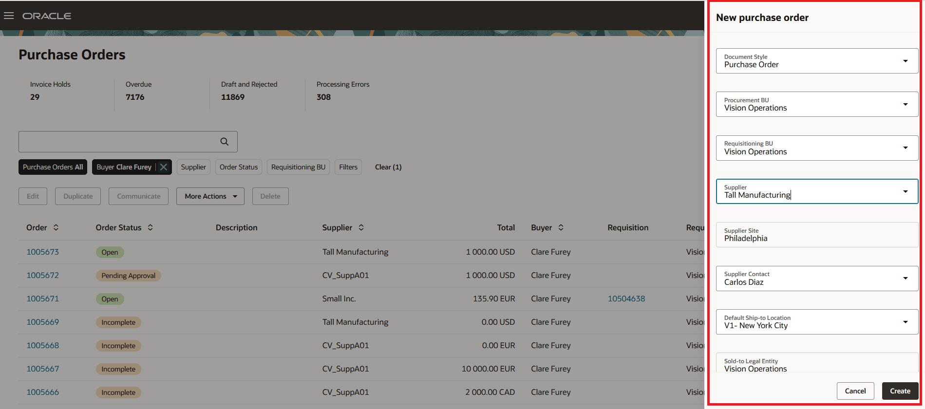

新規購買オーダー・ドロワー

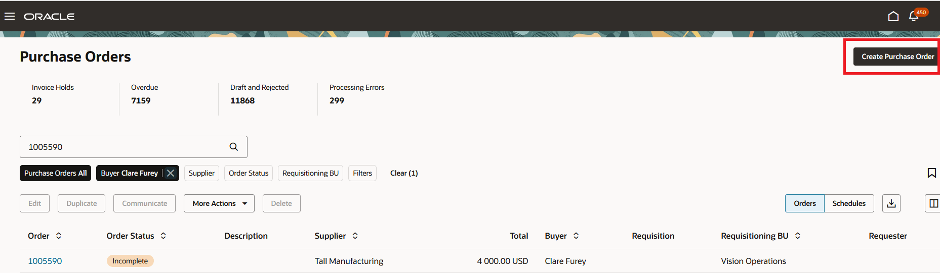

新しい「購買オーダー」ページの「購買オーダーの作成」オプションを使用してドロワーをオープンし、購買オーダーを作成するための適切な文書形式、調達ビジネス・ユニット、購買依頼発行ビジネス・ユニット、サプライヤ、サプライヤ・サイト、サプライヤ担当者、通貨およびデフォルトの出荷先事業所を選択します。 入力した情報に基づいて、購買オーダーの請求先ビジネス・ユニットと販売先法的エンティティが導出されます。
「購買オーダーの作成」ボタンを使用して、新しい購買オーダー・ドロワーをオープンします

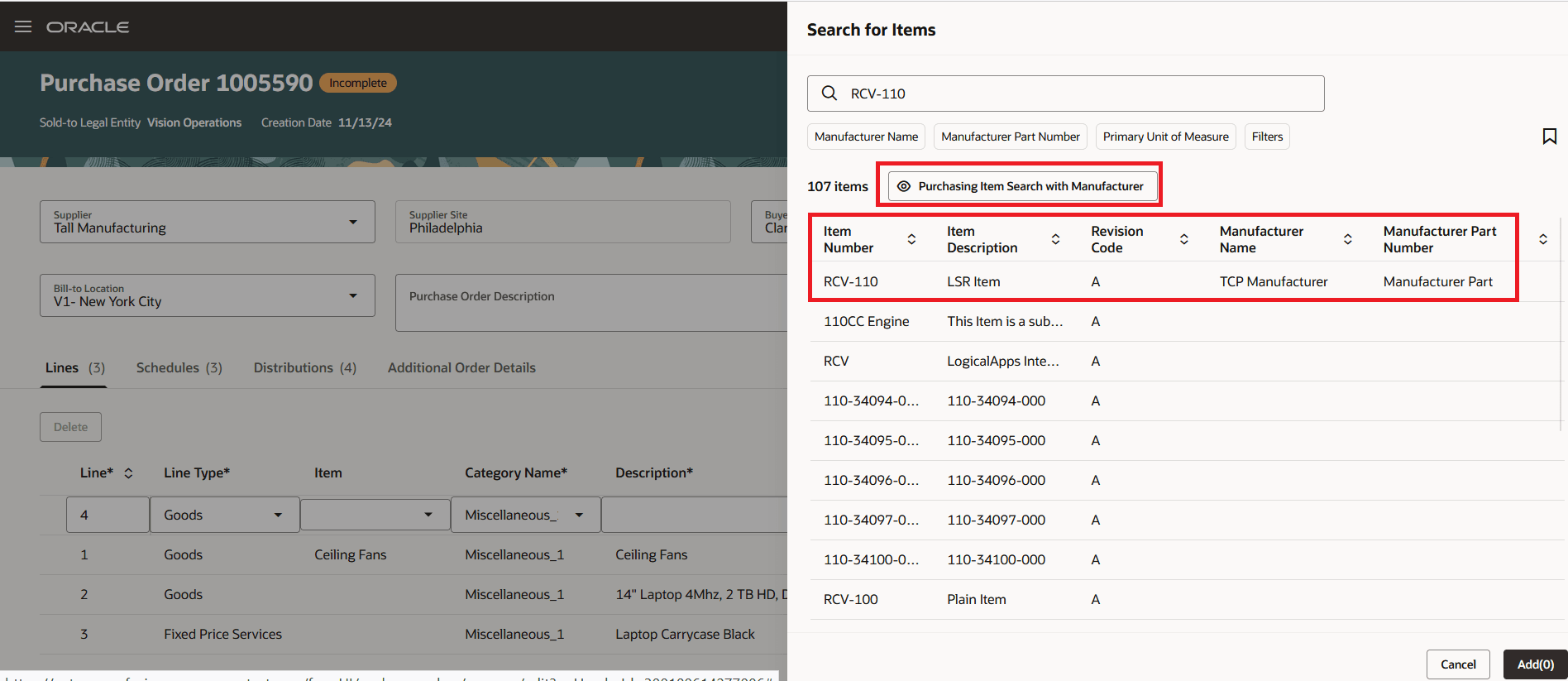

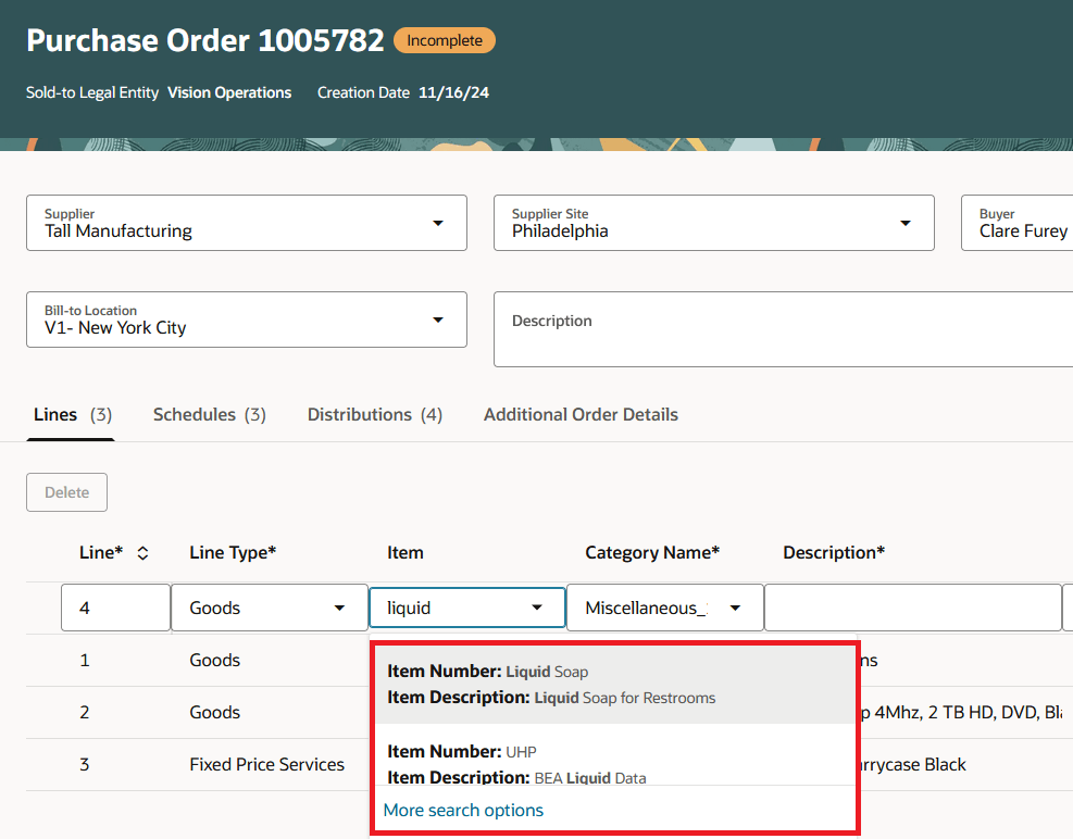

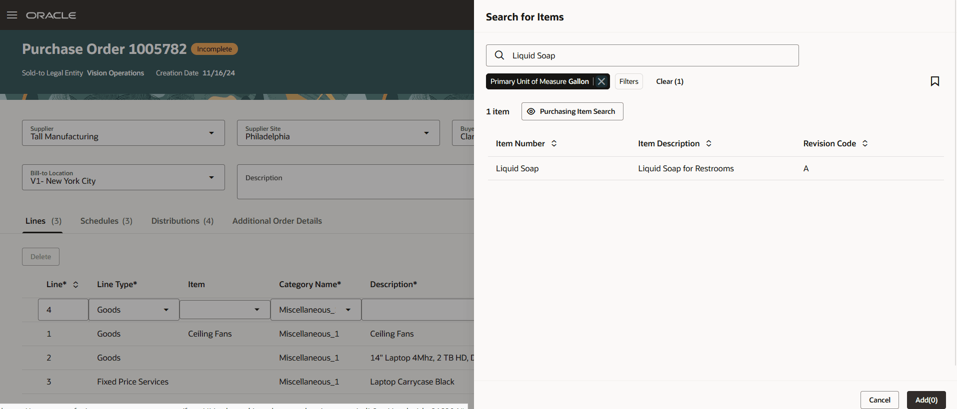

新しいユーザー検索エクスペリエンスを使用して、品目番号、品目摘要、製造業者、製造業者部品番号、サプライヤ品目、品目の拡張可能フレックスフィールドなどの属性を使用して、事前定義済品目を検索できます。 その他の検索オプション・リンクを使用して、品目のプライマリ単位で検索結果をフィルタし、検索結果に追加属性を表示するように個人検索ビューを構成します。
新しい製品検索エクスペリエンスを使用した購買オーダー明細での品目の検索
その他の検索オプション・リンクを使用した、プライマリ単位で品目をフィルタするドロワーのオープン
事前定義済購買品目検索ビューを複製することで検索結果に製造業者と製造業者部品番号が表示されるように構成された新規検索ビュー

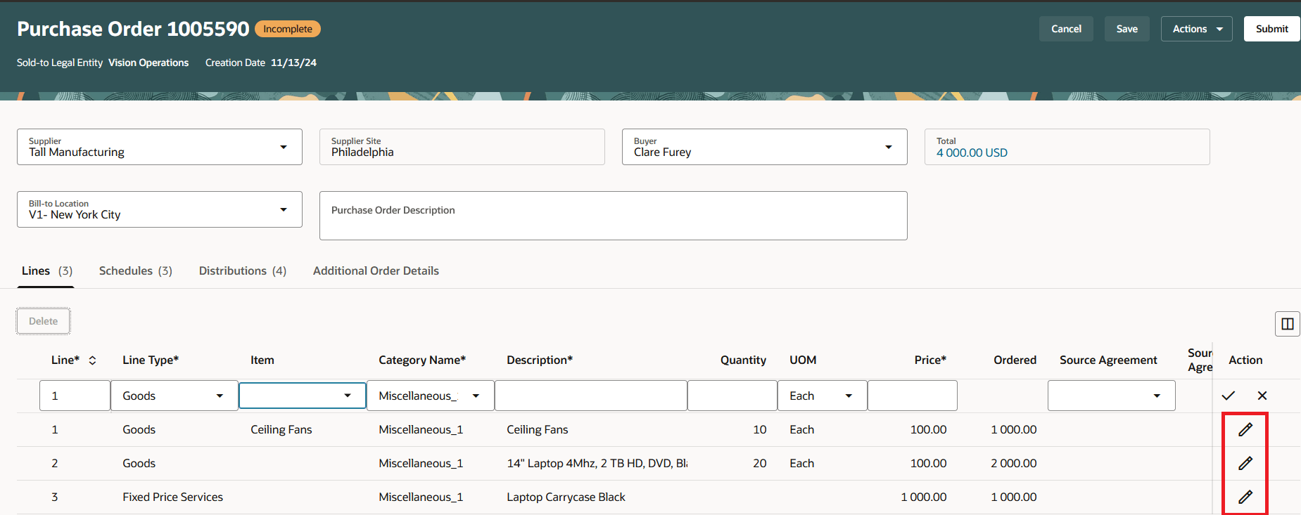

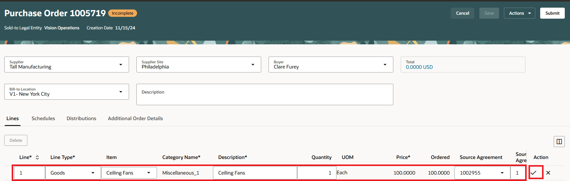

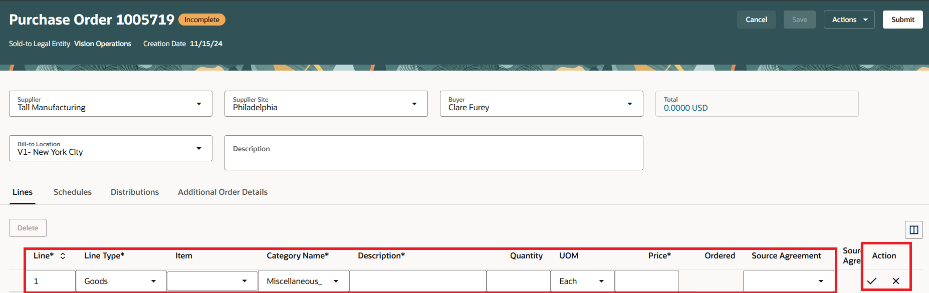

購買オーダーの編集ページにナビゲートすると、「明細」タブに、属性値がデフォルト設定された空の行が表示されます。 この行の主要な情報(明細タイプ、カテゴリ、価格、数量、単位など)を更新し、行レベルのチェック・マーク・アイコンを選択して、購買オーダー明細を追加できます。
購買オーダーの「明細」タブの空のデフォルト行と、行レベルのチェック・マークとクロス・アイコン
デフォルト行の主要な属性の更新および行レベルのチェック・マークの使用による購買オーダー明細の追加
新しく追加された購買オーダー明細に変更を適用すると、次のようになります:
- 有効かつ十分な情報が使用できる場合は、明細が購買オーダーに追加され、その明細に対してスケジュールおよび配分が自動的に作成されます。
- また、データ入力が容易になるように、表の上部に新しい行が挿入されます。
1つの明細と空の明細行がある購買オーダー

行レベルの編集オプションを使用して、購買オーダー明細を編集できます。
行レベルの編集オプションを使用した購買オーダー明細の編集

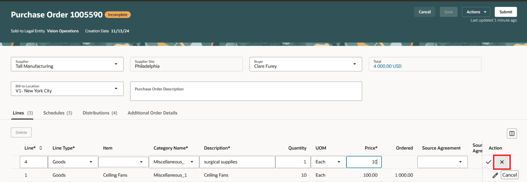

行レベルのクロス・アイコンをクリックすることで、明細に入力した変更を破棄できます。
購買オーダー明細に入力した変更を破棄するための行レベルのクロス・アイコンの使用

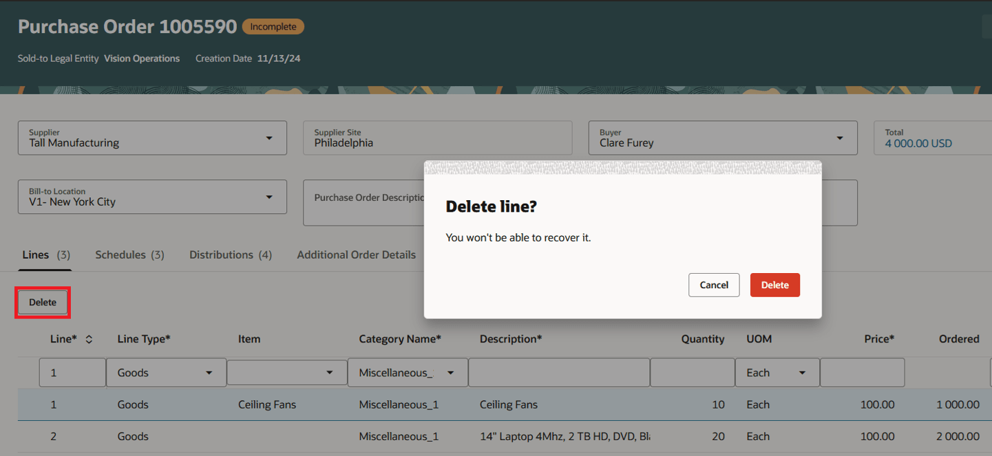

以前に保存した購買オーダー明細を削除するには、「明細」タブの「削除」ボタンを使用します。
「削除」ボタンを使用した購買オーダー明細の削除

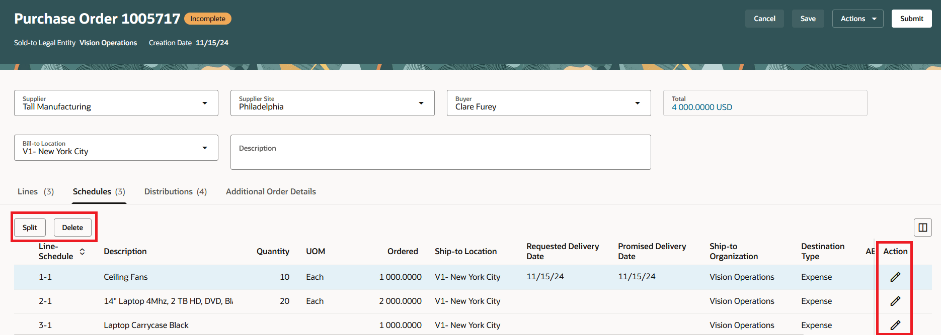

購買オーダー・スケジュール
「スケジュール」タブを使用して、出荷先事業所、出荷方法、数量、サプライヤによる品目搬送を希望する日付、原産国などの主要な搬送属性を入力します。
既存のスケジュールを分割して搬送をずらすことで複数の購買オーダー・スケジュールを作成したり、スケジュールの属性を更新したり、以前に保存したスケジュールを削除できます。
購買オーダー・スケジュールの分割、削除および行レベルの編集オプション

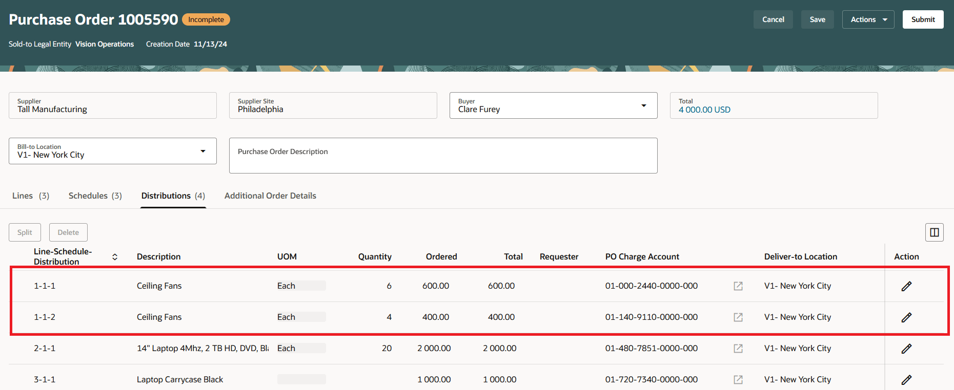

購買オーダー配分
「配分」タブを使用して、購買オーダー借方勘定、搬送先事業所、依頼者などの主要な情報を入力します。
原価を配賦するために既存の配分を分割して複数の配分を作成したり、配分の属性を更新したり、以前に保存した配分を削除できます。
原価を複数の購買オーダー借方勘定に割り当てるために既存の配分を分割して作成された複数の購買オーダー配分

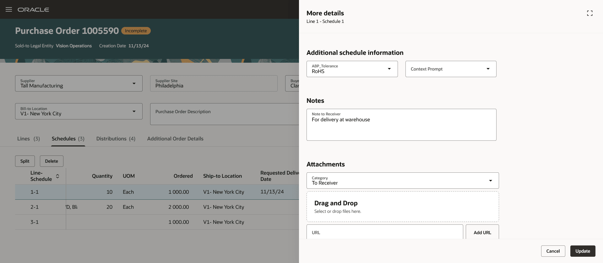

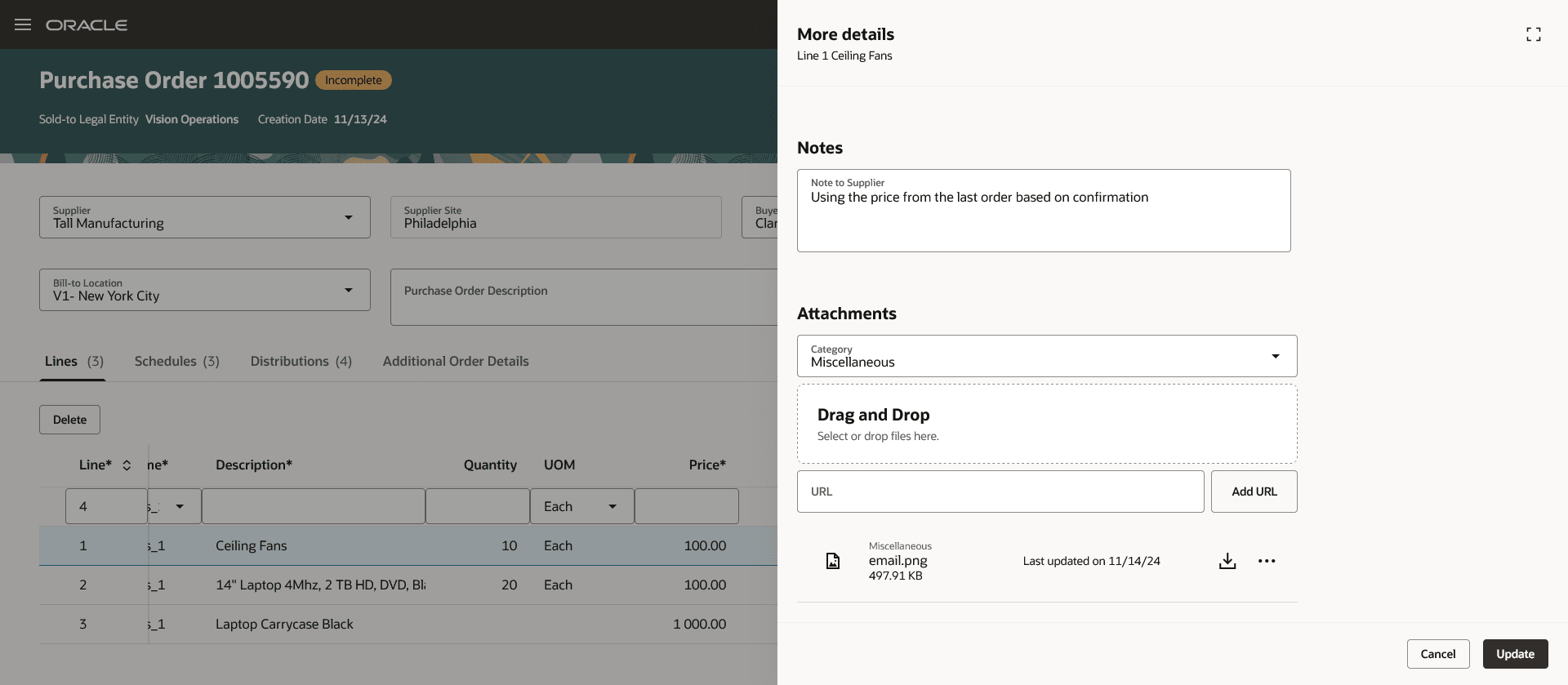

「明細」、「スケジュール」および「配分」タブの「詳細」ドロワーを使用して、購買オーダーに固有の追加情報を入力したり、ノートと添付を入力します。 追加したノートは、調達プロセスの一環としてサプライヤおよび受入担当に表示されます。 添付を追加するときは、添付が承認者向け、受入担当向け、バイヤー向け、サプライヤ向けまたは内部使用のみのいずれであるかを指定できます。
購買オーダー明細の「詳細」ドロワー
購買オーダー・スケジュールの「詳細」ドロワー

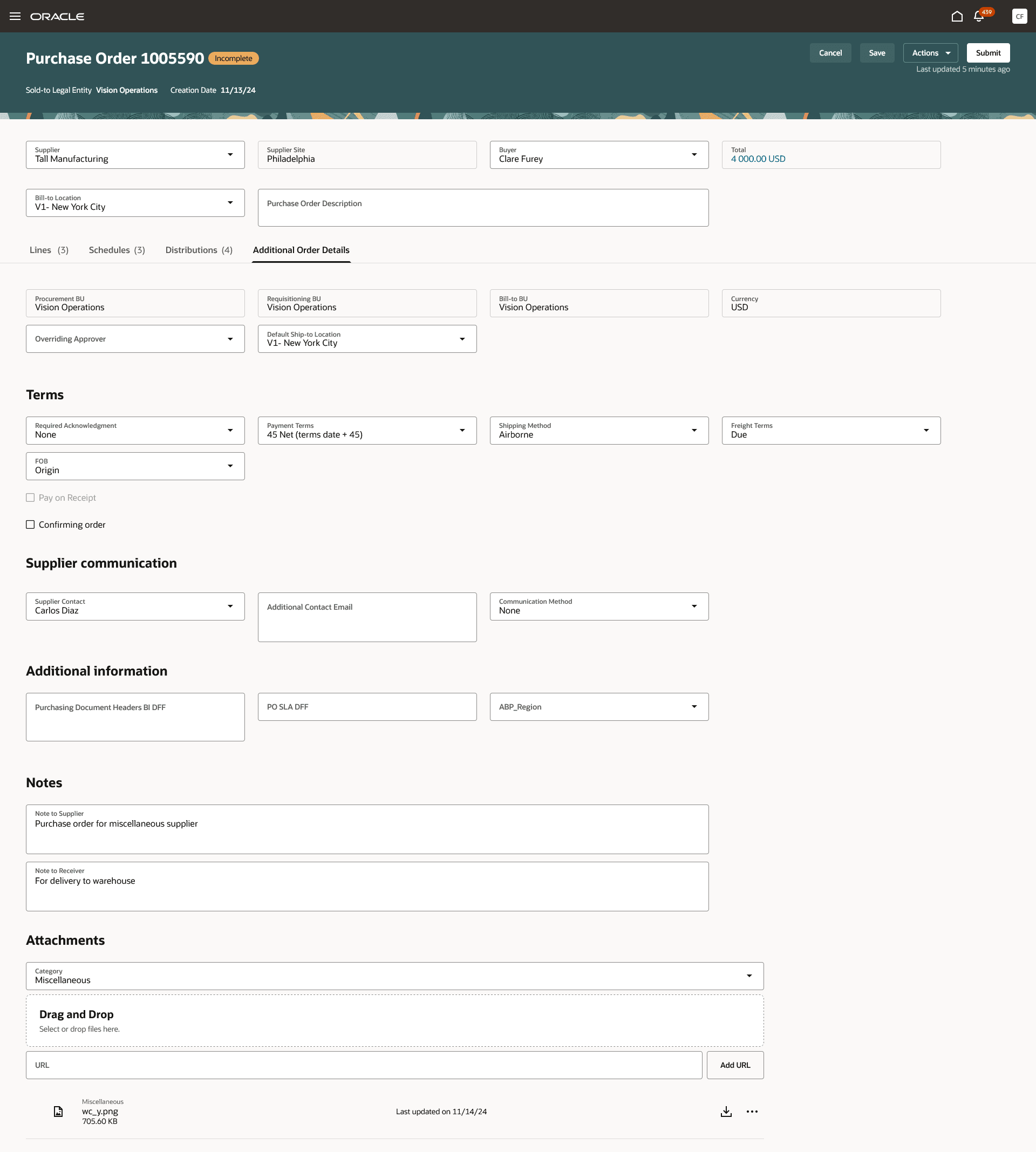

追加オーダー詳細
「追加オーダー詳細」タブを使用して、購買オーダー・ヘッダーの代替の承認者、通信方法、通信Eメール、CC、BCC受信者、追加サプライヤ担当Eメール・アドレスおよび換算レートを指定します。
このタブから、付加フレックスフィールド、ノートおよび添付を使用して、購買オーダー・ヘッダーに追加情報を入力することもできます。
追加オーダー詳細

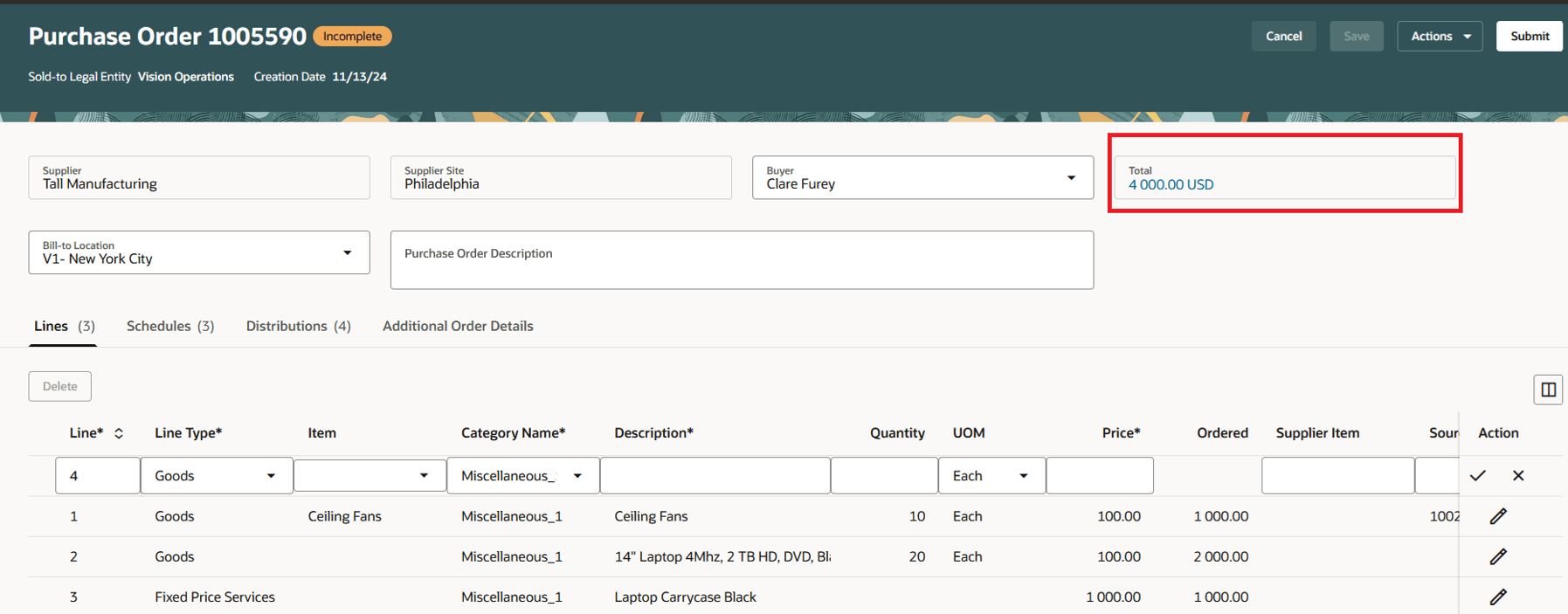

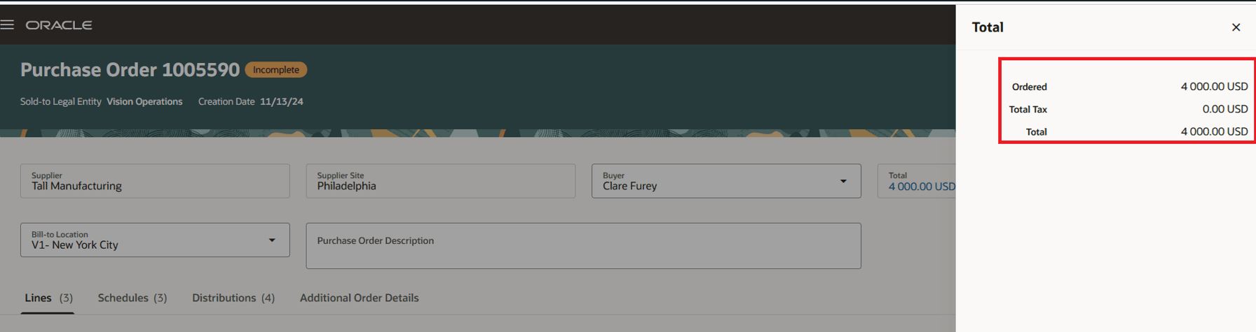

合計金額ドロワー
購買オーダーの保存後に合計金額の内訳を確認できます。
購買オーダー・ヘッダーの合計金額をクリックして、合計金額の内訳を表示するドロワーをオープンします。
購買オーダー・ヘッダーの合計金額
購買オーダー合計金額ドロワー

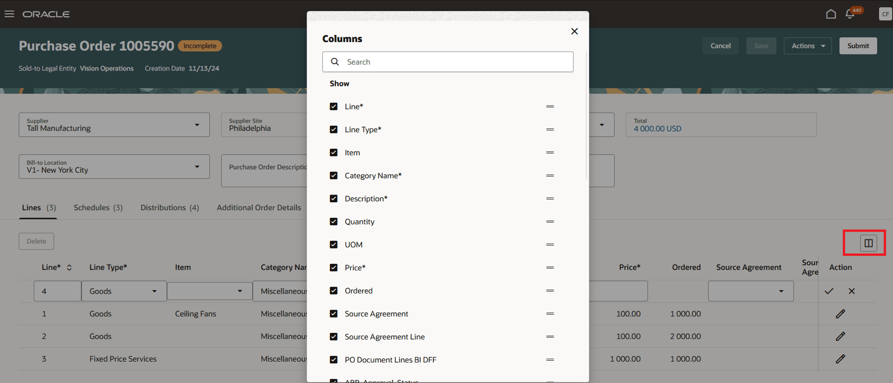

列セレクタ
列セレクタを使用して、「明細」、「スケジュール」および「配分」タブに表示される列を構成します。 不要な列を非表示にしたり、関心に基づいて追加の列を選択できます。
購買オーダー明細の列セレクタ

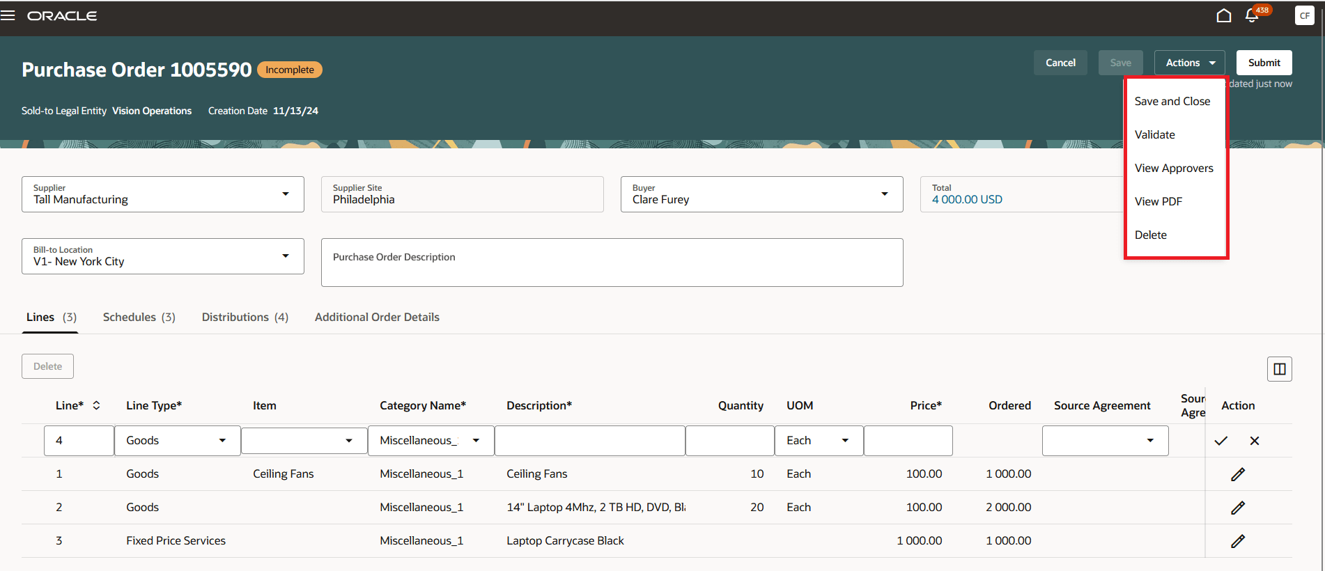

購買オーダーの処理
購買オーダーに対して次の処理を開始できます:
- 削除
- 検証
- PDFの表示
- 保存
- 保存してクローズ
- 送信
購買オーダーの処理

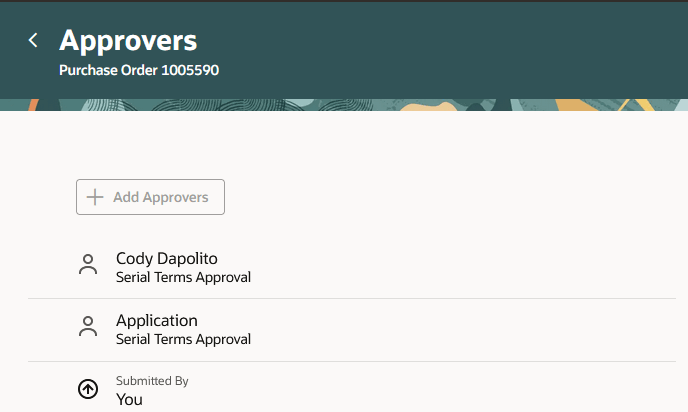

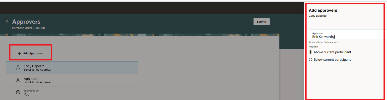

承認者の表示処理を使用して、承認プロセスの一環として購買オーダーのレビューに必要な承認者リストをプレビューします。
購買オーダーの承認者リストのプレビュー
表示されるデフォルトのリストにさらに承認者を追加することもできます。 アドホック承認者を追加するには、目的のルール参加者から承認者を選択し、「承認者の追加」オプションを使用します。 名、姓またはEメール・アドレスを使用して承認者を検索できます。
「承認者の追加」ボタンを使用した購買オーダーへのアドホック承認者の追加
