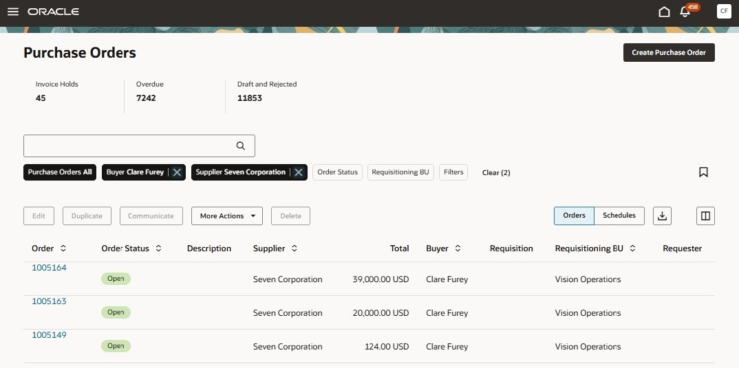

このスクリーン・キャプチャは、この機能を示しています。
Redwoodでの購買オーダーの管理
このページのメトリックには、請求書照合保留がある購買オーダー、期限超過スケジュールがある購買オーダー、下書きまたは否認済ステータスの購買オーダー、またはこれらのいずれかのステータスの待ち状態の変更オーダーがある購買オーダーの数が表示されます。 これらの数は、バイヤーがアクセスできる購買オーダーに基づいています。
オーダー番号、サプライヤ、品目などのキーワードを使用して購買オーダーを検索できます。 バイヤー、サプライヤ、オーダー・ステータス、購買依頼発行ビジネス・ユニットなどの表示されるフィルタを使用して結果をフィルタできます。 適用された検索条件とフィルタを維持したままオーダーとスケジュール結果を切り替えたり、頻繁に使用する条件で保存済検索を作成して適用できます。 さらに分析するために結果をMicrosoft Excelにダウンロードすることもできます。

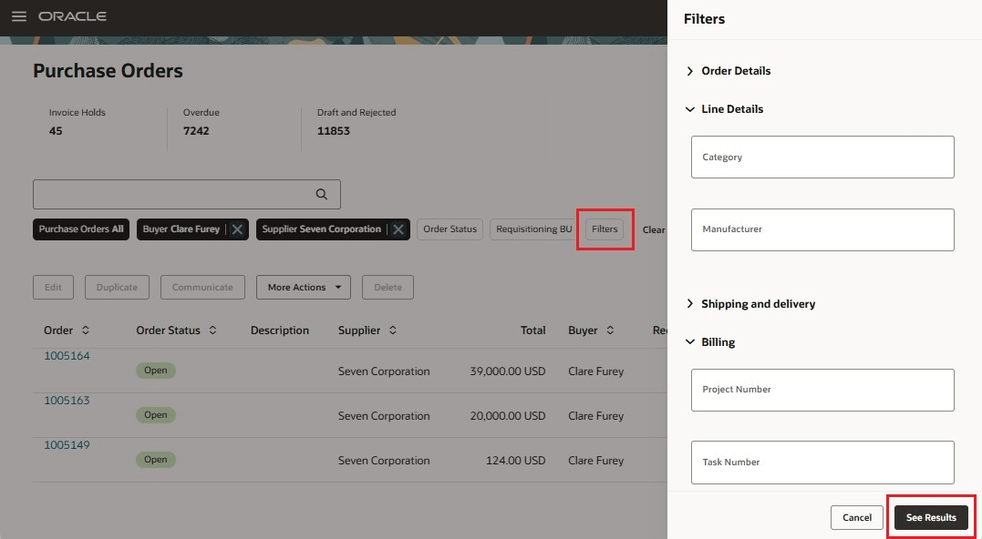

表示されたフィルタに加え、他のフィルタを適用して結果を絞り込むことができます。
購買オーダーの追加のフィルタ

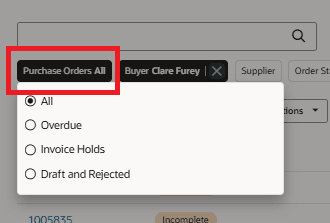

コンテキスト・フィルタから対応する値を選択することで、請求書保留、期限超過スケジュール、下書きまたは否認ステータスなど、特定の問題があるオーダーを検索できます。
購買オーダーのコンテキスト・フィルタ

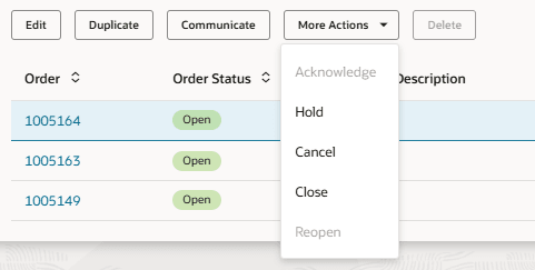

特定のオーダーについて、そのステータスに応じて、編集、複製、通信、削除、確認、保留、取消、消込、再オープンなどの処理を実行できます。 特定のスケジュールを取消、消込または再オープンすることもできます。
購買オーダーの処理

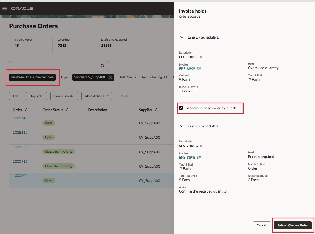

「請求書保留」ビューで、「保留」値をクリックして詳細にアクセスできます。 この処理により、購買オーダーに関連するすべての請求書照合保留に関する情報を表示するドロワーがオープンします。 超過請求金額、数量不一致、価格不一致の問題など、オーダーを変更することで解決できる保留については、それらを選択して変更オーダーを送信し、必要な調整を実施できます。 その他のタイプの保留には、推奨されるフォローアップ処理が表示されます。
請求書照合保留
