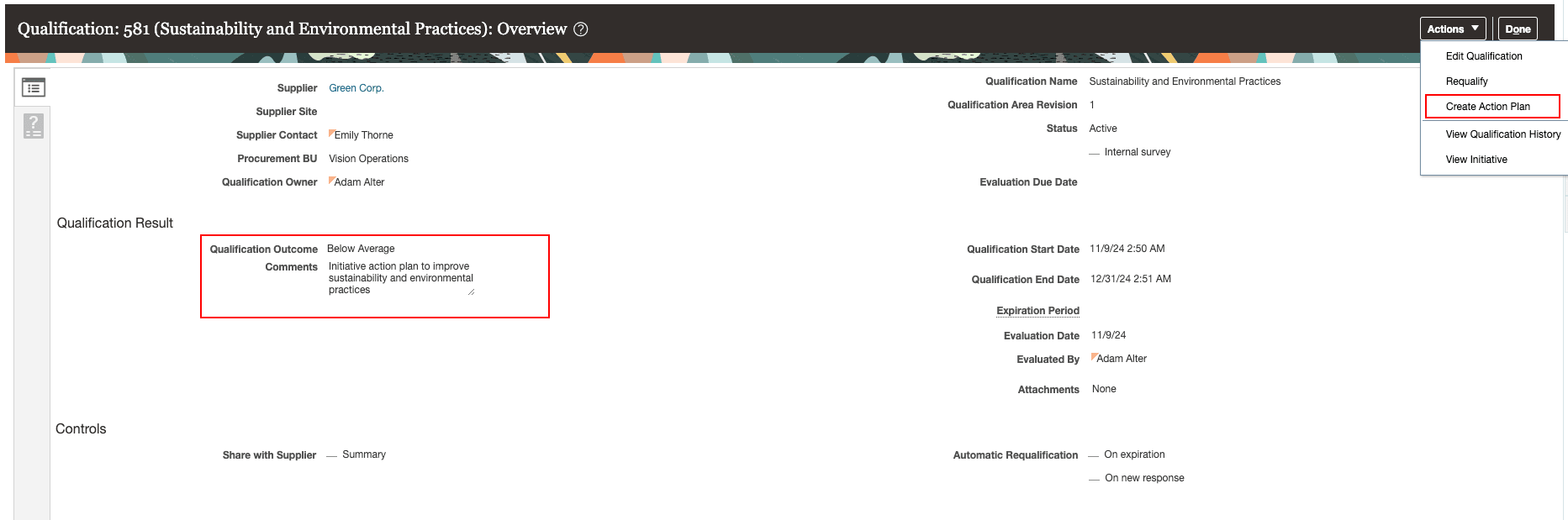

処理プランの作成
改善プロセスを開始するには、フォローアップ・タスクを必要とする資格の処理プランを作成します。
資格からの処理プランの作成
処理プランの作成

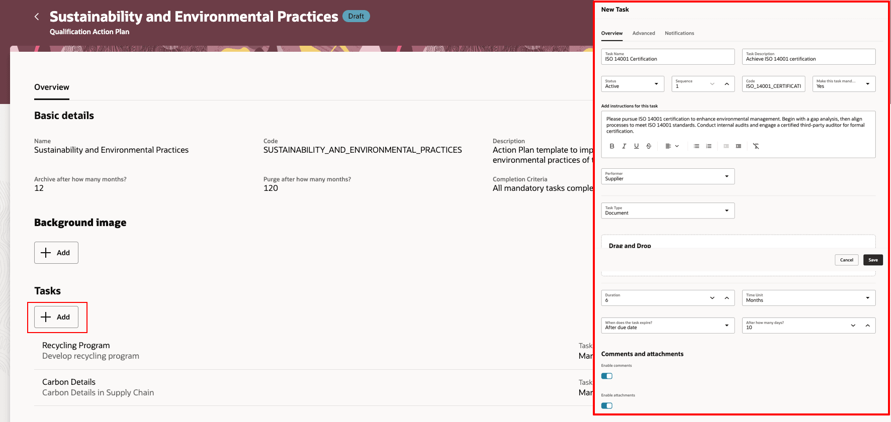

評価シナリオに最適な処理プラン・テンプレートを選択し、処理プランを開始します。 必要に応じて、既存のタスクを編集したり、新しいタスクを追加できます。 タスク割当先および期日を更新して、特定のサプライヤにあわせてプランを調整できます。
処理プランの編集
処理プランの編集

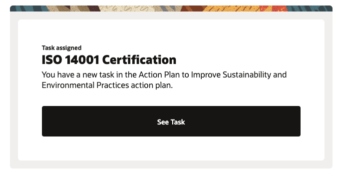

タスク実行者に新しいタスクが割り当てられると、実行者に通知が送信されます。
タスク実行者への通知
タスク実行者への通知

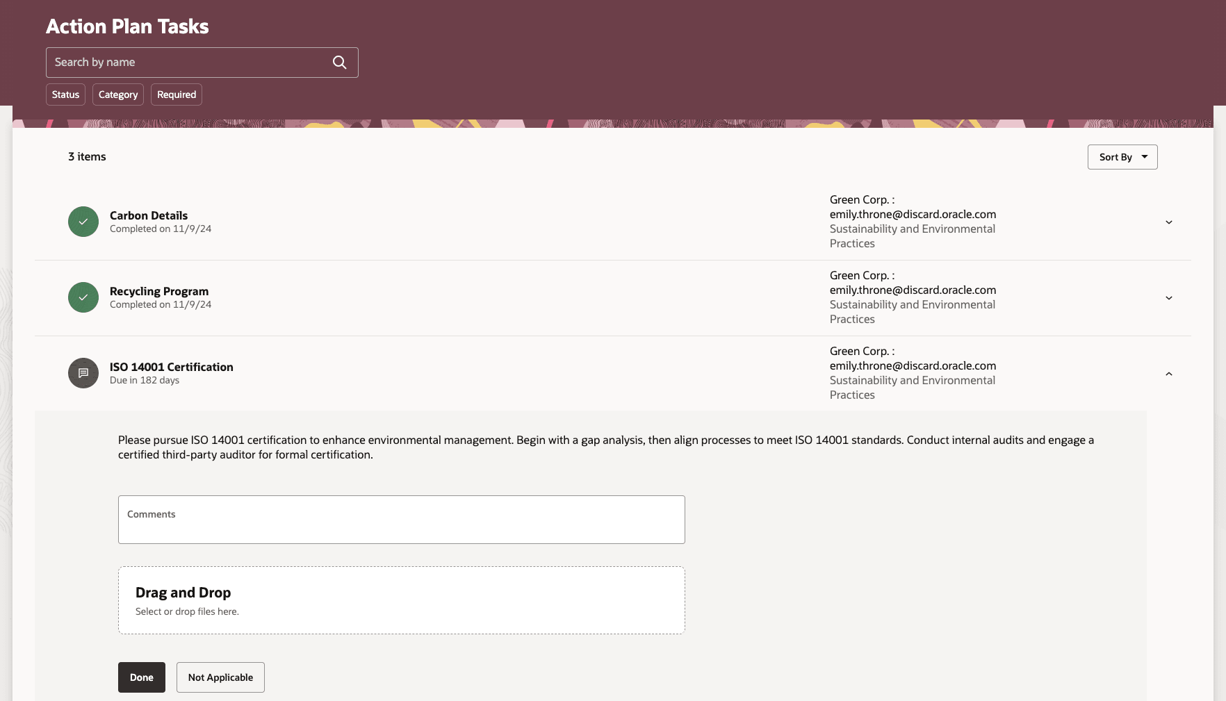

タスク実行者は、自分に割り当てられたタスクを表示および完了できます。
サプライヤに割り当てられた処理プラン・タスク

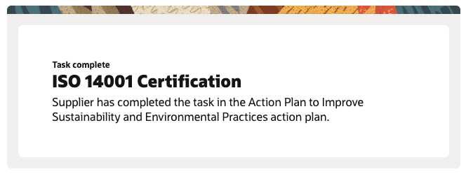

プラン所有者は、プラン内のタスクが完了するたびに通知され、レビューを求められます。
タスク完了通知
タスク完了通知

  1. 処理プラン・テンプレート
テンプレートは、様々な資格結果またはシナリオにあわせて調整されたタスクの構造化されたセットです。 タスクを構成して、指示や割当先を追加し、タスクの期間および失効条件を指定します。 また、通知およびリマインダを構成して、タスクの割当先および所有者に情報を提供し、スケジュールどおりの進行を確保できます。 タスク・タイプには、様々なビジネス・シナリオ向けに文書のアップロード、外部URL、手動タスク、ビデオ・コンテンツなどがあります。
タスクを含む処理プラン・テンプレート
タスクを含む処理プラン・テンプレート
