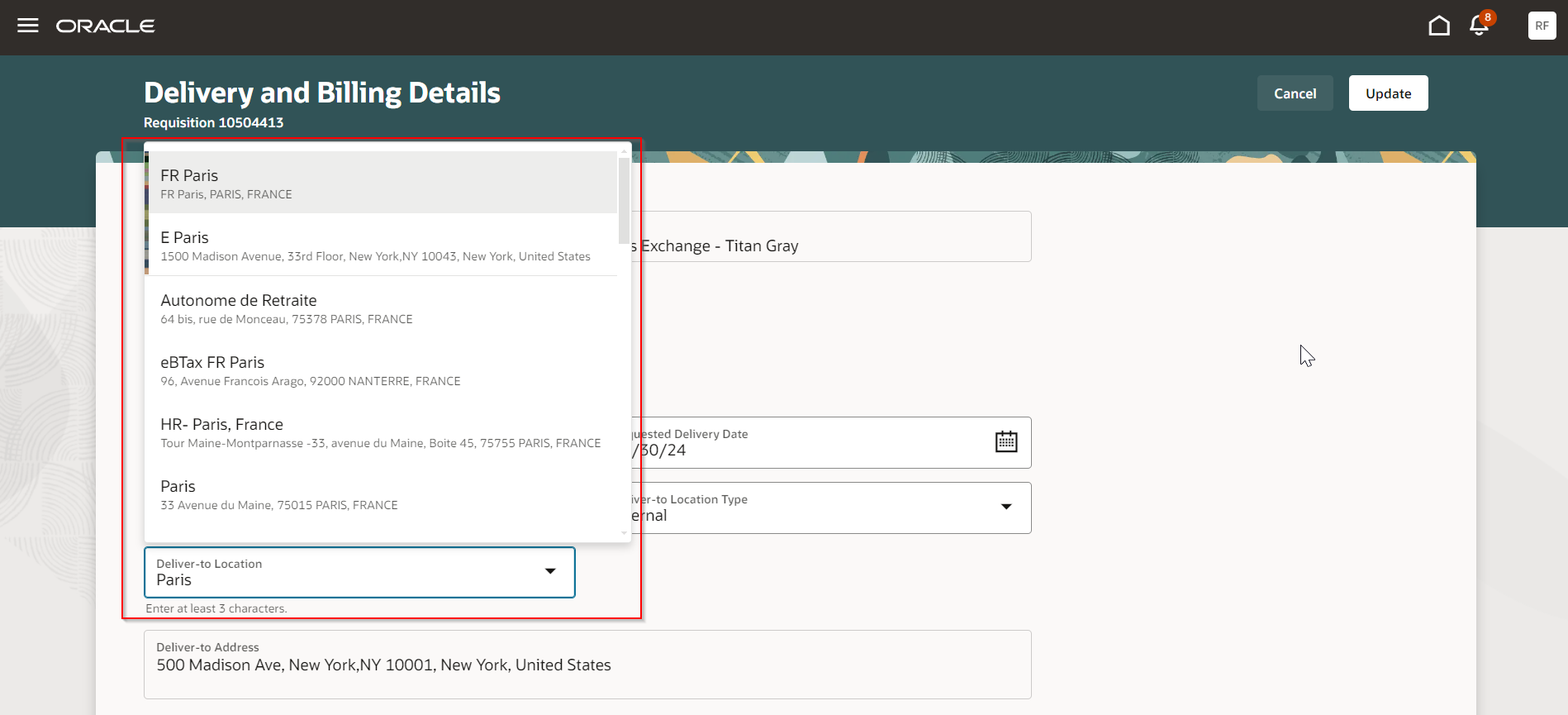

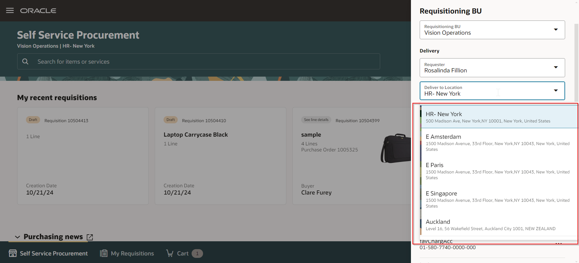

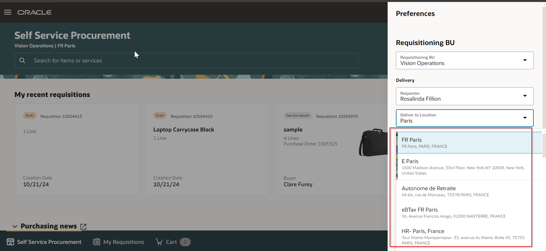

Redwoodセルフサービス調達アプリケーションで、これらの値を明示的に検索しなくても、最近使用した5つの搬送先事業所から選択できるようになりました。 提示された搬送先事業所は、提示された値上の垂直のハイライト・マーカーで識別できます。 また、「搬送先事業所」フィールドに3文字以上入力することで、他の有効な搬送先事業所も検索できます。 最近の搬送先事業所の値は検索基準に基づいて表示されます。 最近使用した値が最初に表示され、次にその他の有効な値が続きます。
最近使用した搬送先事業所の表示
最近使用した搬送先事業所のフィルタリング

「搬送および請求の詳細の編集」ページ上の最近使用の提示

- 「プリファレンス」、「搬送および請求の詳細の編集」および「購買依頼の編集」ページの「搬送先事業所」フィールドをクリックすると、最近使用した搬送先事業所5件が表示されます。
- これら3つのページの搬送先事業所リストは常に同じ状態を維持します。つまり、3つのページで最近使用された5件の搬送先事業所が、搬送先事業所の提示リストに表示されます。 このリストは3ページすべてで共通です。
- 「搬送先事業所」フィールドに3文字を入力すると、追加の搬送先事業所と最近使用された事業所のフィルタ済リストが表示されます。
