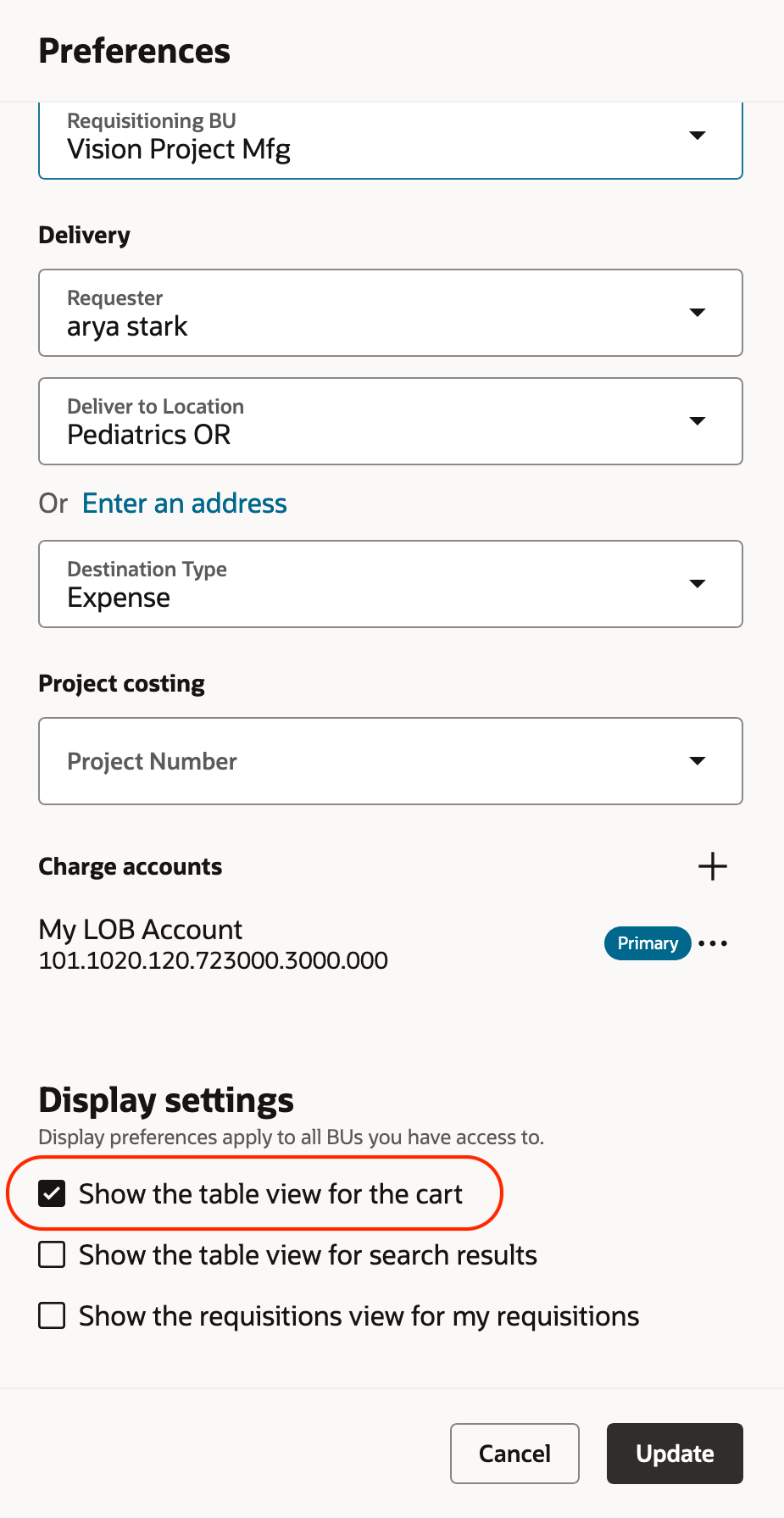

新しいショッピング・カート・エクスペリエンスは「プリファレンス」ドロワーの「表示設定」セクションを使用して設定します。
「プリファレンス」の「表示設定」
プリファレンスで「カートの表ビューの表示」チェック・ボックスを選択すると、カートの上部に購買依頼要約が表示され、その後に明細が表形式で表示されます。

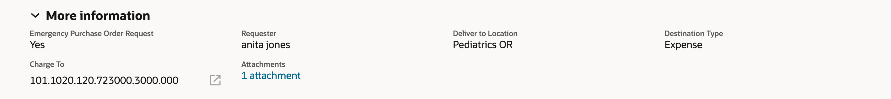

このリージョンには、追加の詳細(「緊急購買要求」、「代替承認者」および「特別処理要求タイプ」)と集計情報(「依頼者」、「搬送先事業所」、「搬送先タイプ」、「保管場所」、「借方勘定」、「予算日」、「プロジェクト」、「タスク」など)が表示されます。 このリージョンはデフォルトで縮小表示です。

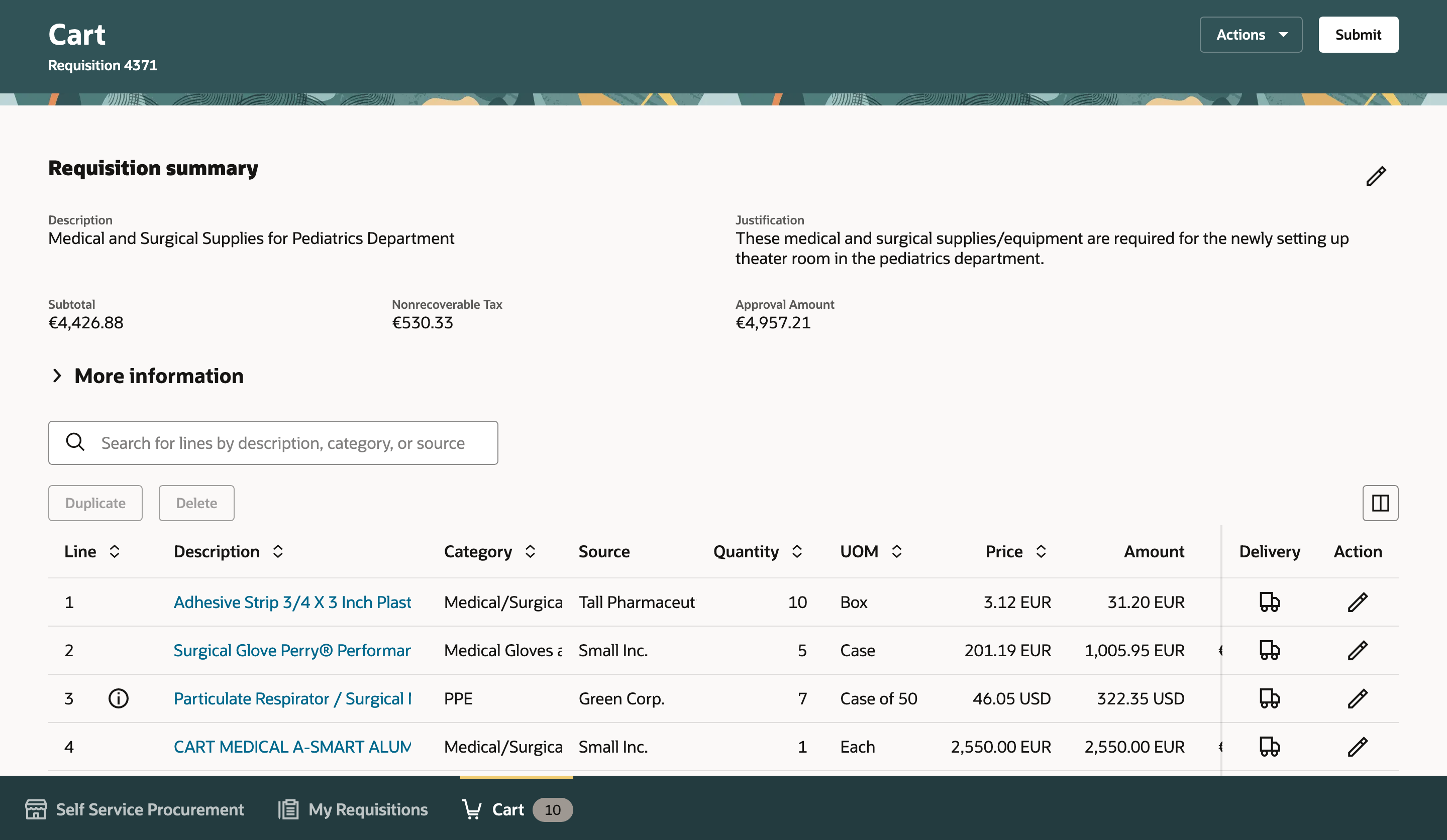

明細
明細表には、デフォルトで次の属性が表示されます:
- 明細(該当する場合は追加詳細アイコンも表示)
- 摘要
- カテゴリ
- ソース(ソース・タイプが「サプライヤ」である明細の場合はサプライヤ名、ソース・タイプが「在庫」である明細の場合はソース組織名)
- 数量
- 単位
- 価格
- 金額
- 金額(機能通貨)

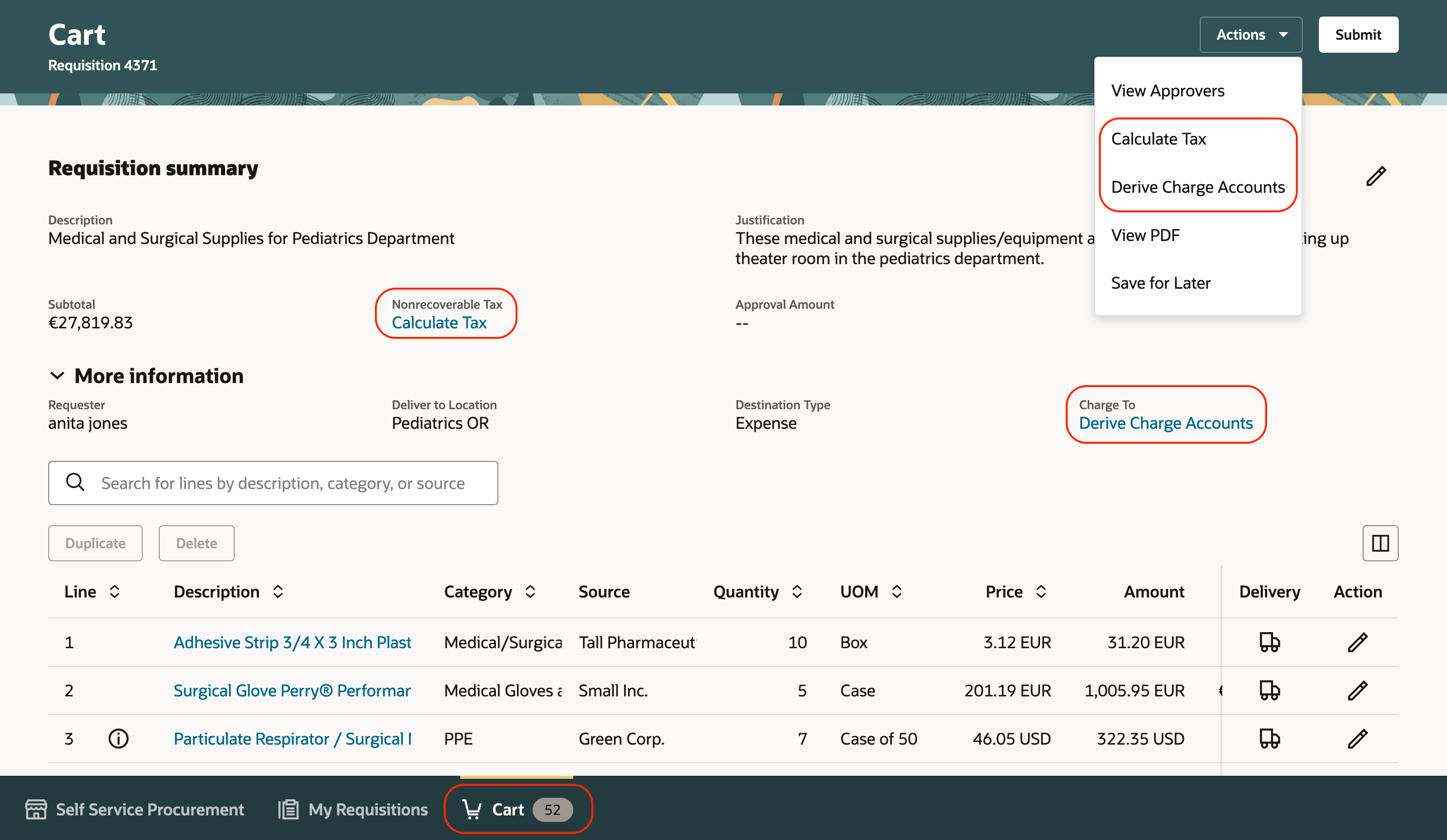

大量の購買依頼
カート内のアクティブな明細の件数が50件を超える場合、これは大量購買依頼とみなされます。 この場合、最適なパフォーマンスおよびユーザー・エクスペリエンスを実現するため、カートのレイアウトと一部の処理が異なる方法で機能します。
大量購買依頼の場合、次のようになります。
- 明細をより効果的に管理するため、希望の表示設定に関係なく、新しいショッピング・カート・エクスペリエンスのみが有効になります。
- カート内では、借方勘定の導出と税金の計算は自動的に行われません。 そのかわりに、「税金の計算」と「借方勘定の導出」という2つの追加処理を使用できます。購買依頼の更新がすべて完了した後に、これらの処理を実行して、詳細をレビューしたうえで購買依頼を送信できます。 これらの処理を自分で実行しなかった場合は、承認者の表示、資金の確認または購買依頼の送信時に、アプリケーションによって暗黙的に実行されます。
