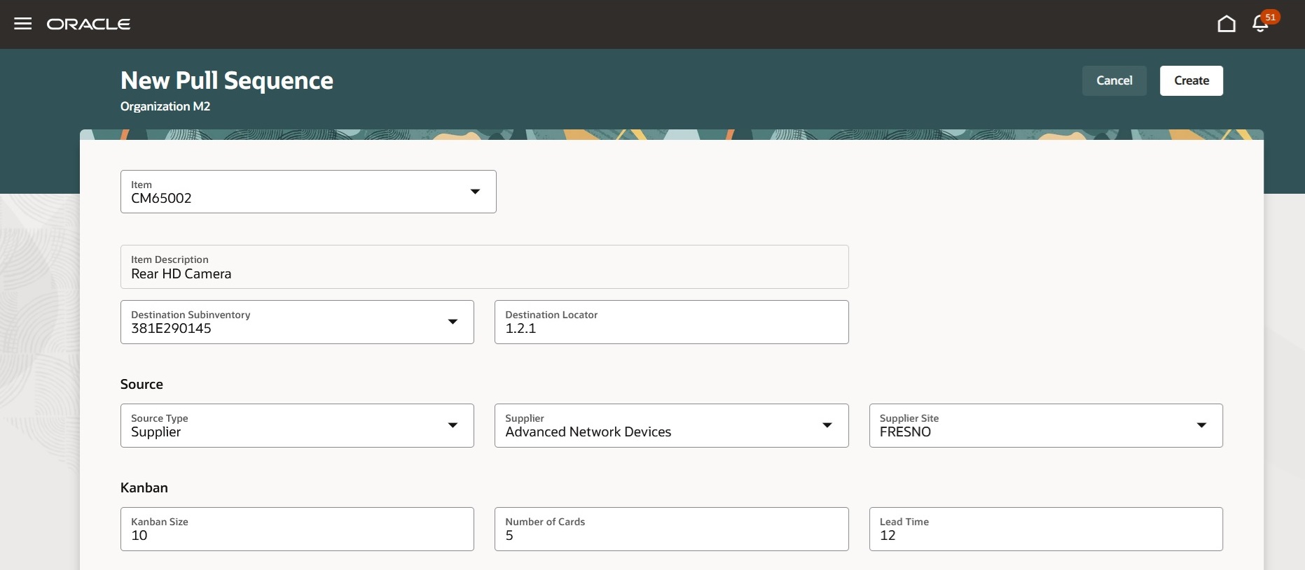

カンバンを使用して補充する品目では、供給ポイントと使用ポイントの間で資材をプルする一連のプル順序として、補充チェーンを定義できます。 たとえば、組織またはサプライヤ内の他のカンバンの場所から供給保管場所に資材を補充して、フロー生産ラインの工程に使用できます。
各プル順序でカンバン・カードの数を定義、生成および印刷することができ、これが電子的な視覚的な合図として補充プロセスの調整中に使用されます。 カンバン・カードは資材ビンと一緒に移動し、ビンのステータスおよび補充供給のステータスをトラッキングする際に役立ちます。
プル順序定義

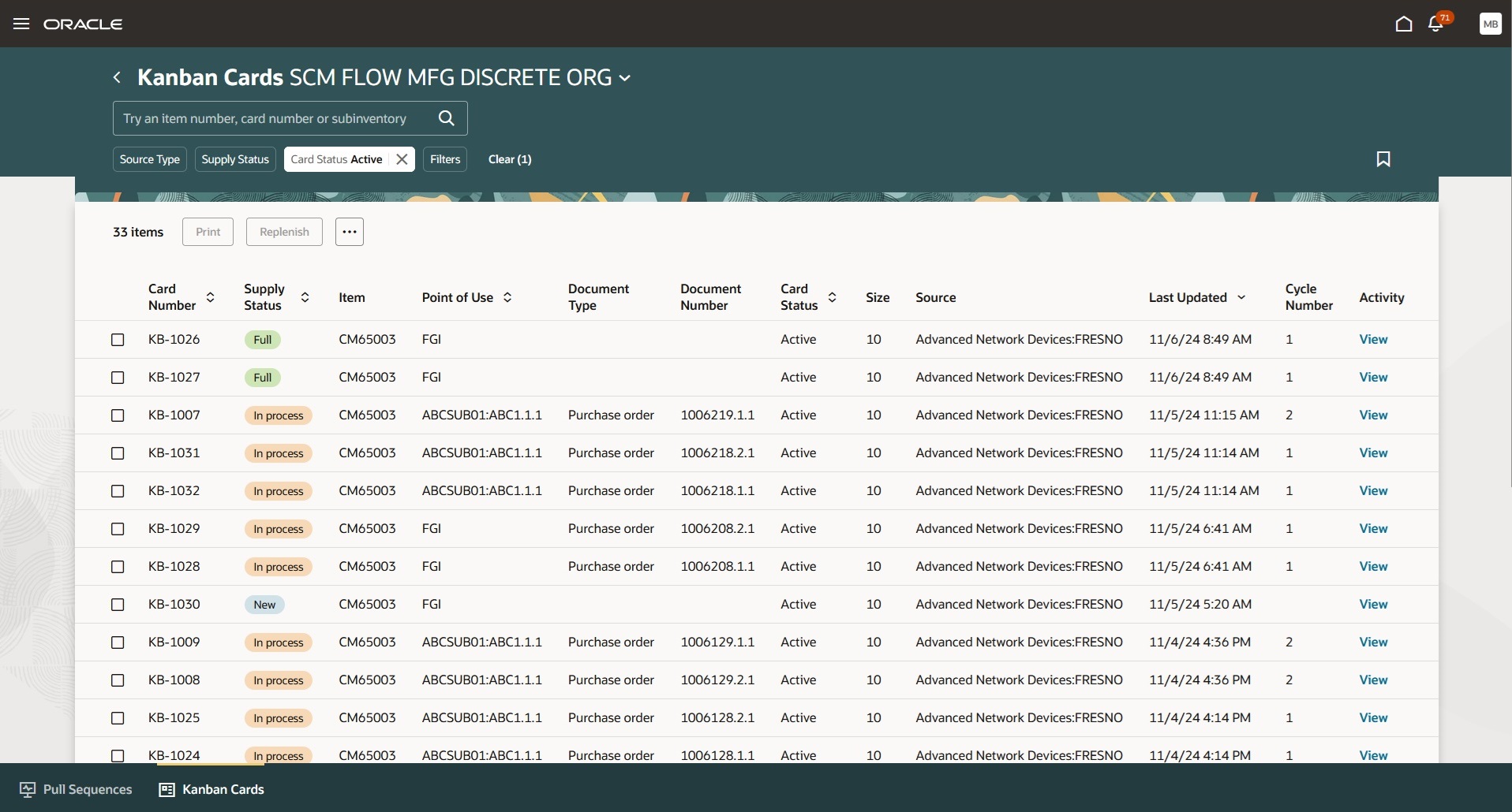

在庫マネージャは、カンバンのステータスおよびサプライヤおよび組織内ソースからの供給のステータスを、自動補充プロセスおよび品目の予想リード・タイムに基づいてトラッキングすることもできます。 特定のカンバン・カードでは、供給が履行されカンバン・ステータスが空からフルに更新されるまで、サプライヤ・カンバンの購買オーダーや明細などの詳細とともにアクティビティを表示できます。
カンバン・カードのステータスのトラッキング
カンバン・カード番号は、補充文書移動要求明細および購買オーダー・スケジュールに表示されます。 カンバン番号を持つ購買依頼明細を、個別のスケジュールを持つ単一の購買オーダー明細にグループ化できます。 移動要求明細、予想出荷、受入オーダーまたは棚入明細をカンバン・カード番号で検索できます。 移動要求明細のカンバン番号は、「ピックの確認」モバイル・ページで表示できます。
