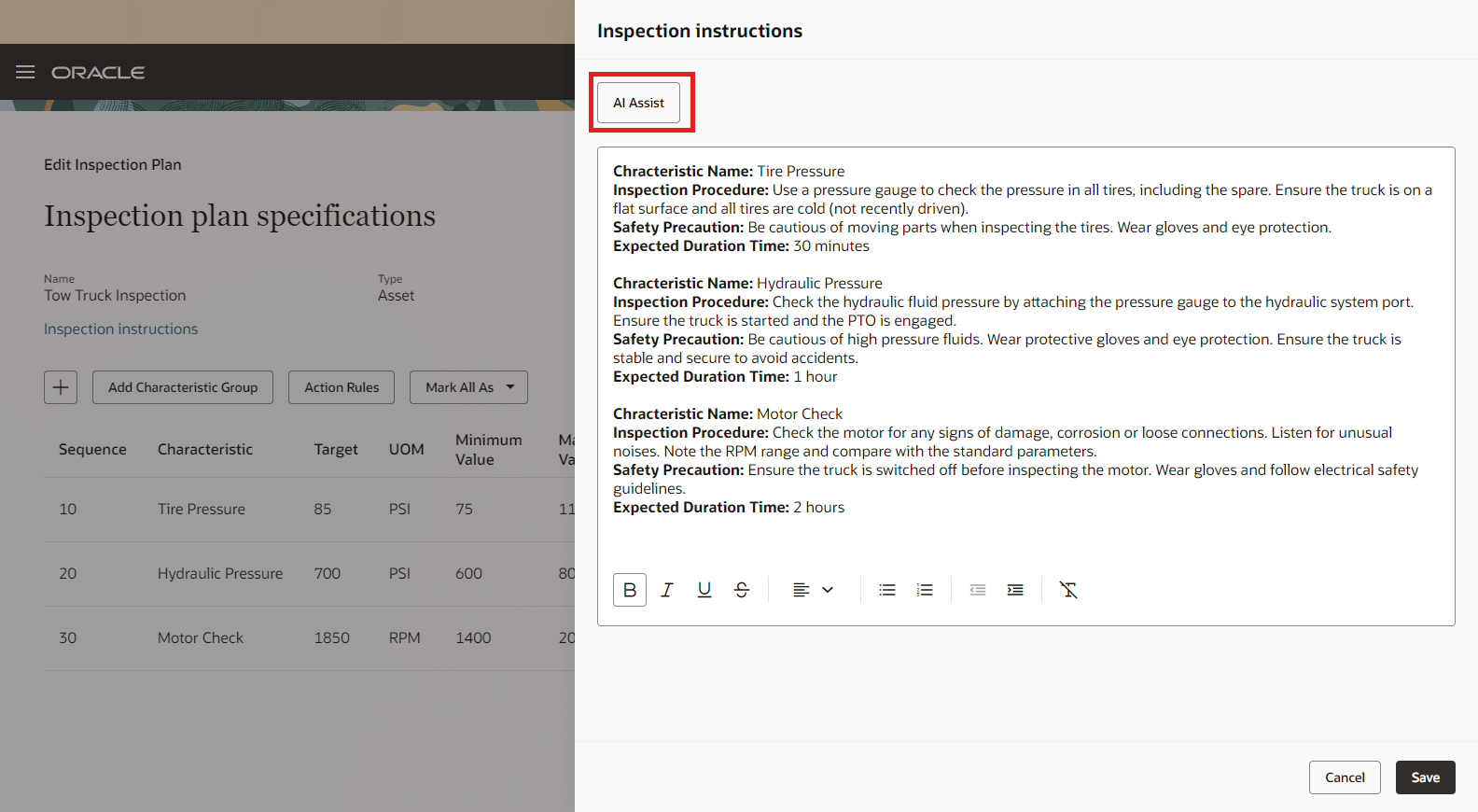

品質エンジニアは、生成AIを起動して、暫定情報に基づいて検査指示を作成または提案できます。
Redwoodエクスペリエンスで検査プラン・オーサリングに対して生成AIを有効にすると、品質検査プランをすばやく作成できます。 「検査プラン仕様」ページの新しい「AI支援」ボタンをクリックすると、検査指示の提案リストが生成され、これをレビューして品質文書に含めることができます。
次のことを行います:
- 検査タイプや関連オブジェクト(品目、資産、リソースなど)など、暫定情報を検査詳細に入力します。
- 検査プラン仕様を定義します。
- 仕様表の上の「検査指示」リンクをクリックします。
- 「検査指示」パネル・ドロワーの上部にある「AI支援」ボタンをクリックして、検査指示を生成します。
- AIによって提示された検査指示のレビュー、編集および受入を行います。
検査指示の生成
受入済の検査指示は品質検査プランの一部になります。

AI提示の生成を使用するためのボタンは、デフォルトでは有効にされていません。 管理者がVisual Builder Studioを使用してこのボタンを表示する必要があります。 Visual Builder Studioの使用方法の詳細は、Oracle Help CenterのVisual Builder Studioの使用の概要のトピックを参照してください。
