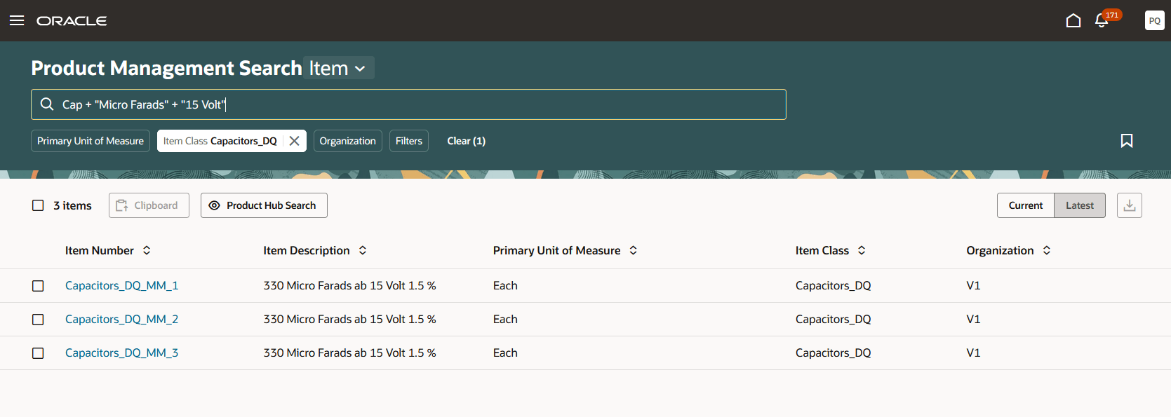

部品番号がわからない場合は、演算子、フレーズ検索およびフィルタ・チップの組合せを使用して問合せを作成できます。 たとえば、設計エンジニアがマイクロ・ファラドの容量のコンデンサを必要とし、15ボルトを使用できるとします。 設計エンジニアは、コンデンサに1つ以上の品目区分があることを認識し、「品目区分」フィルタ・チップを使用して品目区分の1つを選択します。 次に、設計エンジニアは検索ボックスに次の問合せを入力します:
Cap + "Micro Farads" + "15 Volt"
ここで:
- Capは、Capで始まるすべての部品番号についてキーワード検索を実行するためのキーワードです
- +は、AND演算子です
- "Micro Farads"は、フレーズ検索書式です
- +は、AND演算子です
- "15 Volt"は、フレーズ検索書式です
問合せの結果は3つの部品を返しています。 次に、設計エンジニアは、ビュー・セレクタを使用して追加属性を追加して、使用する部品を絞り込むことができます。
