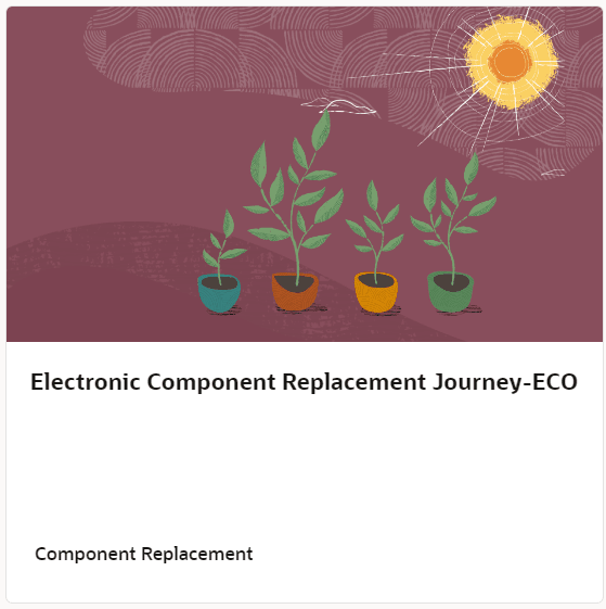

管理者が構成したガイド付きタスクの1つを選択して開始できます。
コンポーネント置換用に構成されたガイド付きタスク
あるコンポーネントが使用されているすべての品目を表示して、選択した1つ以上の構成について、別のコンポーネントに置き換えることができるガイド付きタスクを次に示します。
開始するには、コンポーネント置換用に割り当てられたジャーニ・カードを選択した後、このジャーニを開始をクリックします。 次に、ガイド付きタスクで次のステップを使用して、コンポーネントの一括置換を実行します。

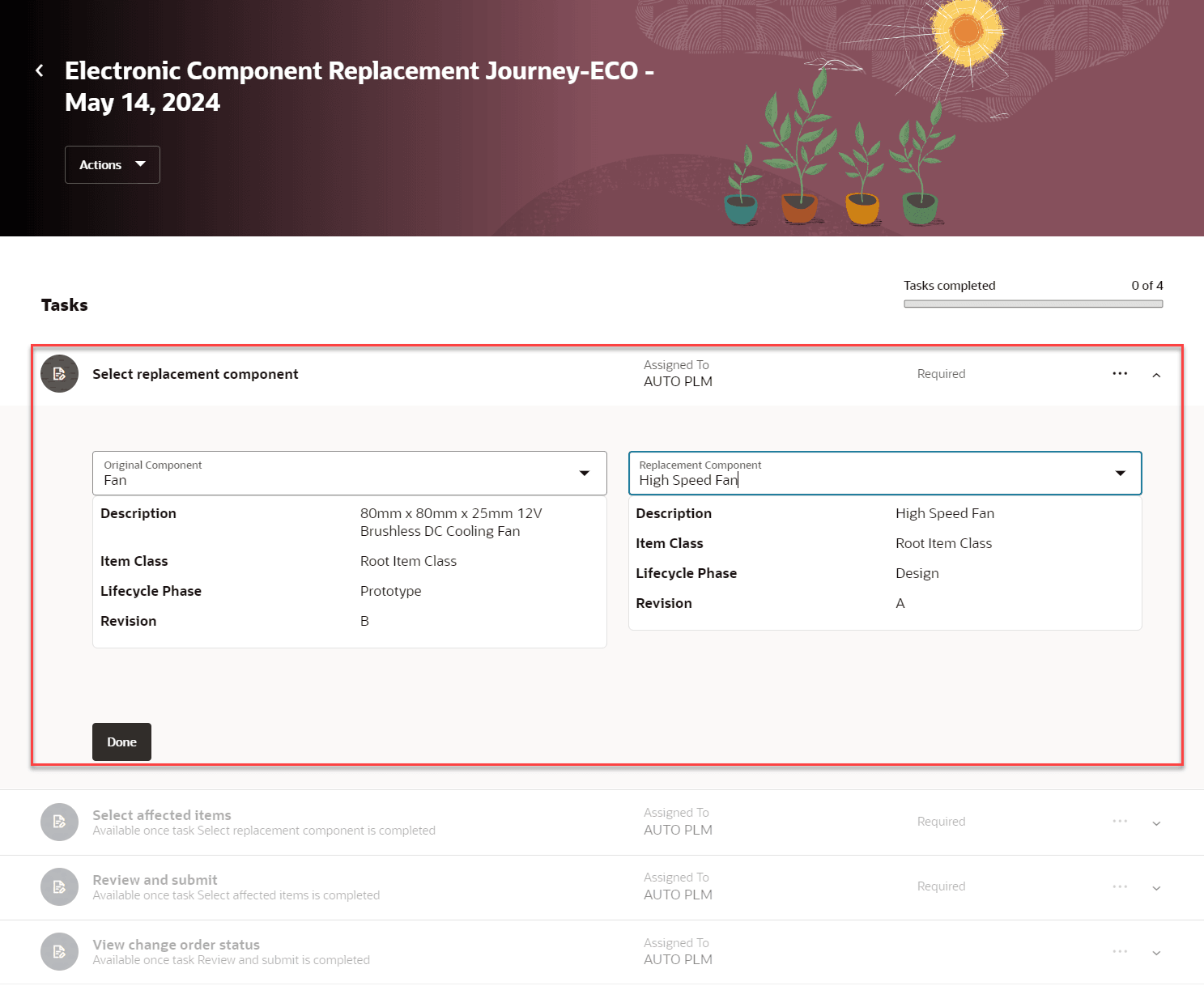

ステップ1: 置換する品目と置換品目を検索して選択します。
置換する品目と置換後の品目(置換品目)を選択するように求められます。 品目を選択すると、次のスクリーンショットに示すように品目の詳細が表示されます:
品目および置換品目の検索および選択
品目および置換品目の検索および選択

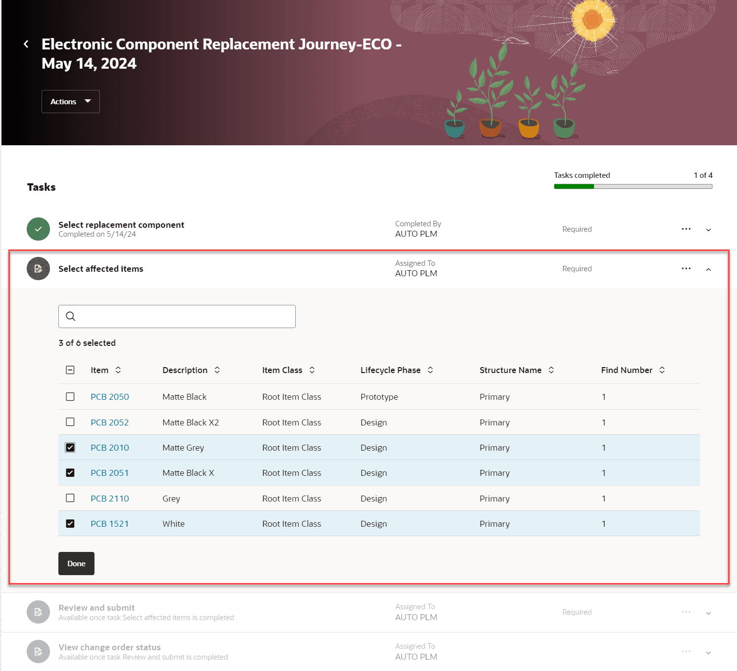

ステップ2: 使用場所リストから1つ以上の構成を選択します。
構成内でコンポーネントが使用されている品目のリストを表示できます。 置換を実行する1つ以上の構成を選択できます。 使用場所問合せの結果をフィルタすることで、検索をさらに絞り込むことができます。 問合せおよび選択した品目数に基づいて、返された品目の合計数を表示できます。 品目を選択すると、参照指標が置換品目にコピーされます。
置換する品目の選択
置換する品目の選択

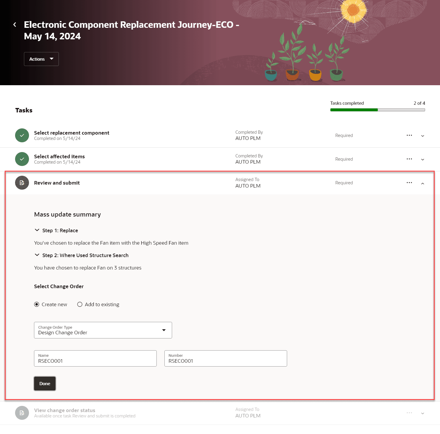

ステップ3: 一括置換処理をレビューして送信します。
前のタスクの選択内容の要約を表示し、新しい変更オーダーに変更を追加するか、既存の変更オーダーを選択できます。
次の内容を表示できます:
  • 品目が属する組織。
  • 事前定義済の変更タイプ(構成で選択されている場合)。
  • 前のステップの要約。
    • ガイド付きプロセスで変更オーダーを使用する場合は、新しい変更オーダーを作成するか、既存の変更オーダーを選択できます。
「送信」ボタンをクリックすると、構成または変更オーダーに対して直接、置換変更を追加するためのスケジュール済プロセスが送信されます。
選択内容の要約の確認
選択内容の要約の確認

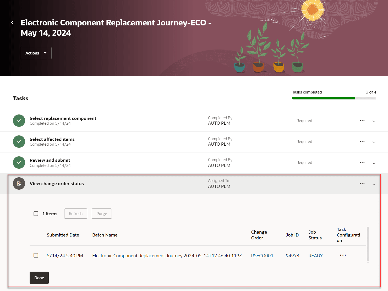

ステップ4: 変更オーダー・ステータスを表示します。
バッチ名、変更オーダー名、ジョブID、ジョブ・ステータスなど、タスクの詳細を表示できます。
コンポーネントの置換のために送信されたバッチのステータス
後でタスクのステータスを表示するには、パネル・タブの「製品管理エクスペリエンス」で「ガイド付きタスクの表示」リンクをクリックします。

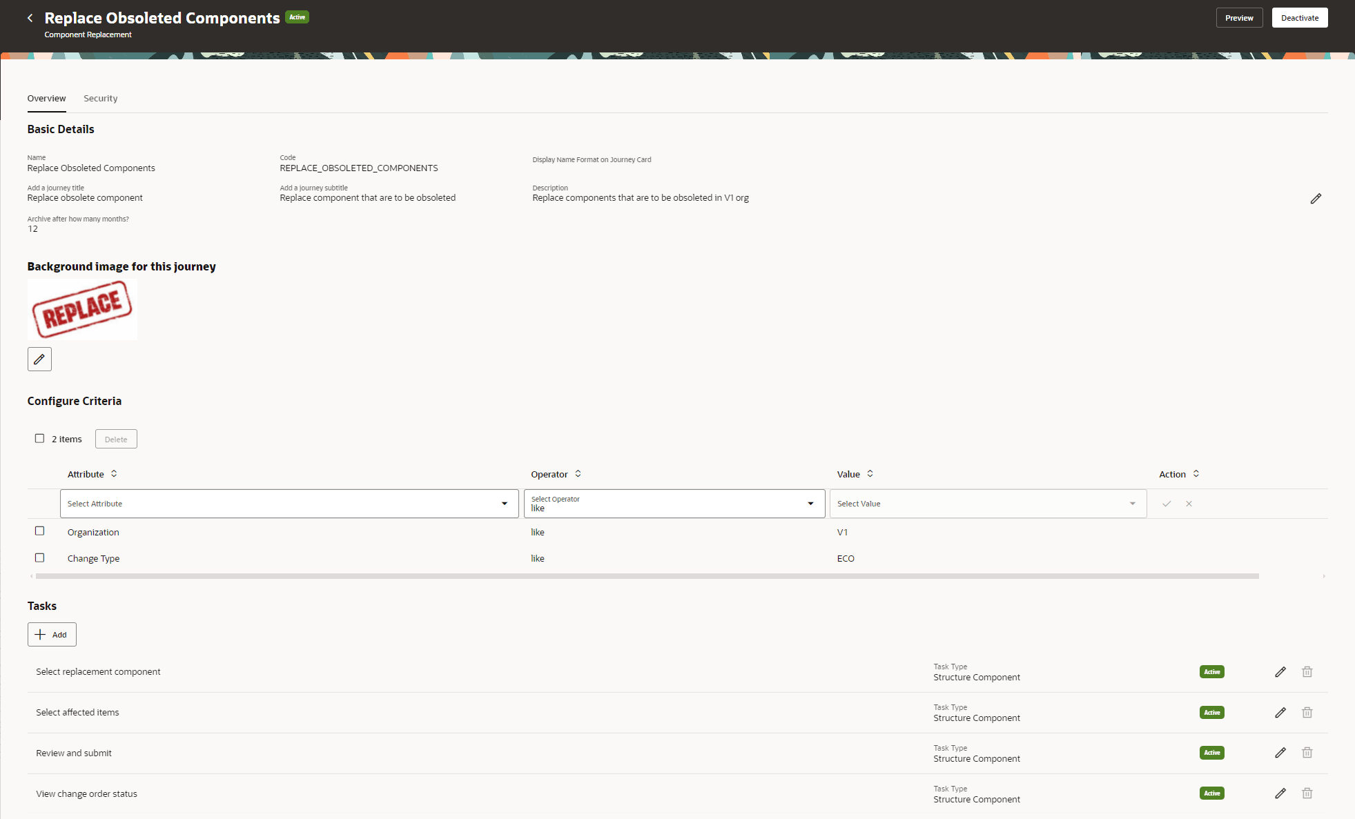

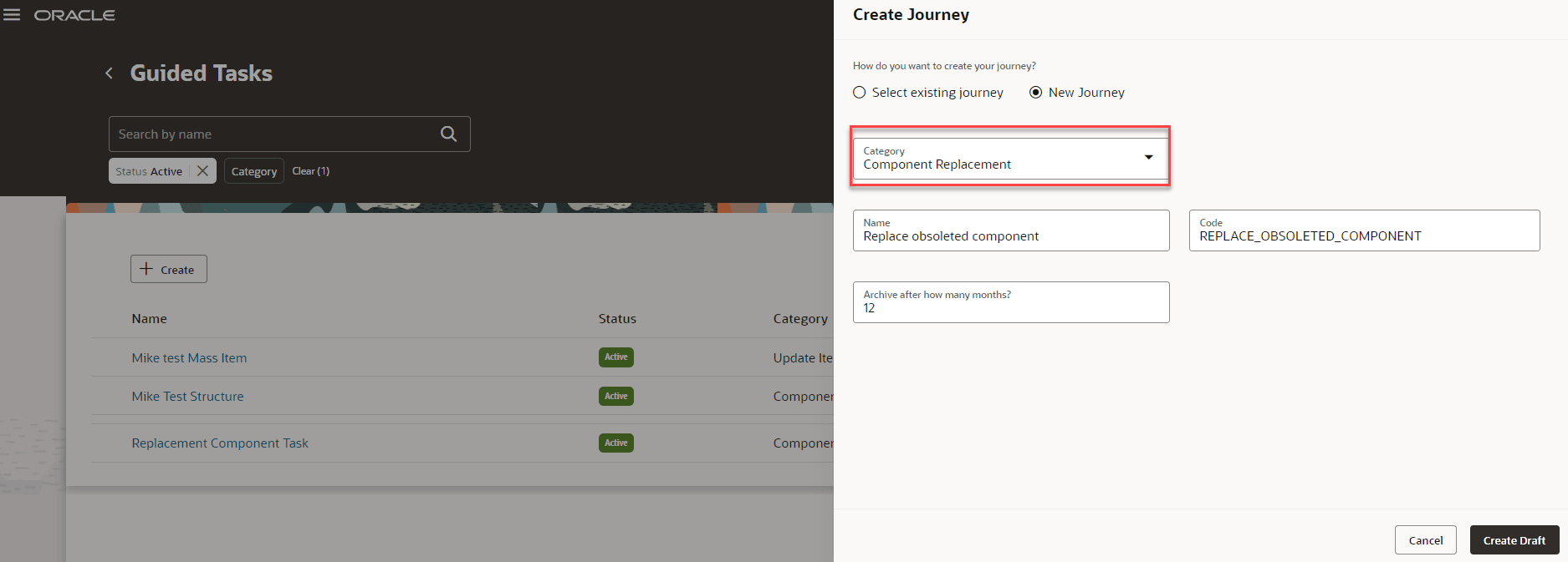

このステップを構成するには、パネル・タブの「製品管理エクスペリエンス」で「ガイド付きタスクの構成」を使用してコンポーネント置換タスクを作成します。 「カテゴリ」リストでコンポーネント置換を選択する必要があります。
新規ジャーニでカテゴリとしてコンポーネント置換を選択
コンポーネント置換タスクの構成
コンポーネント置換タスクの構成
