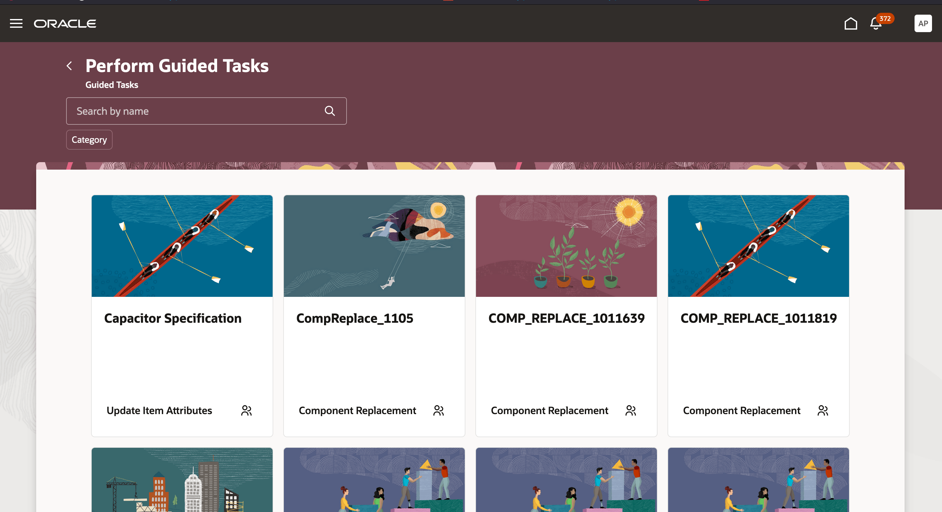

- 「タスク」パネル・タブで、「ガイド付きタスクの実行」をクリックしてガイド付きタスク・フローを実行します。 「ガイド付きタスクの実行」ページが次のように表示されます。
「ガイド付きタスクの実行」ページ

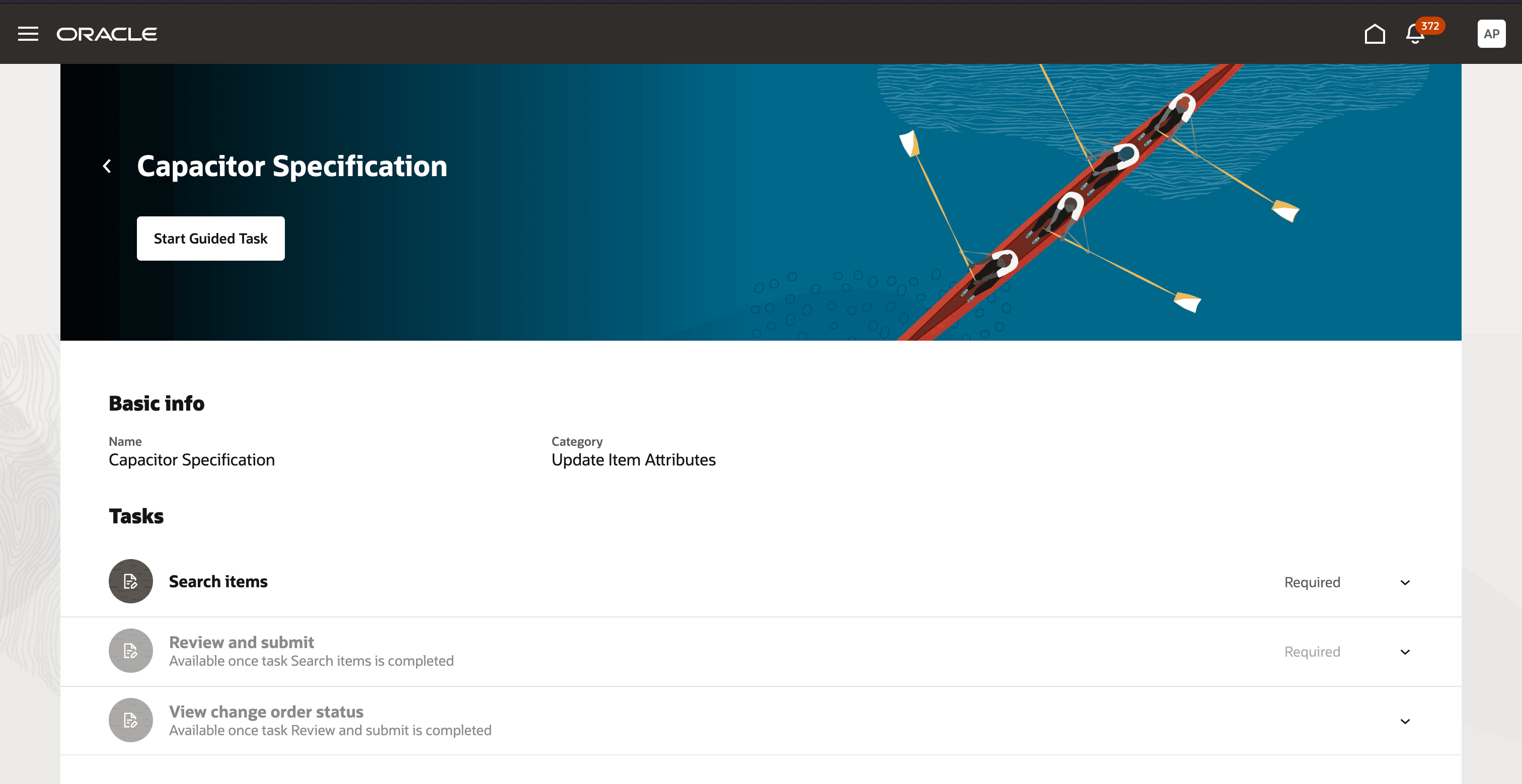

この例では、「Capacitor Specification」をクリックします。 基本情報およびタスクが次のように表示されます。
基本情報およびタスク

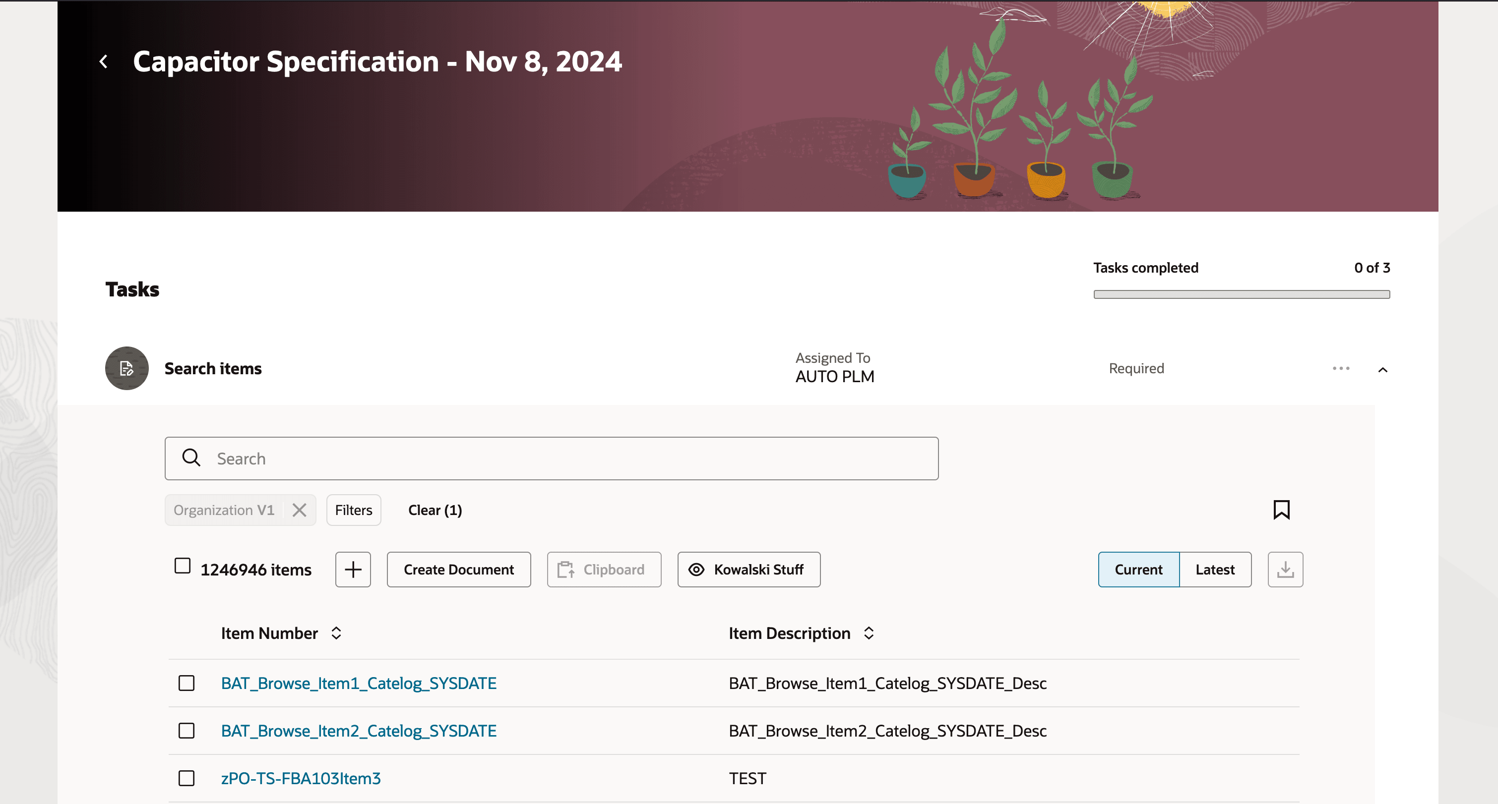

ガイド付きタスクの開始をクリックして、最初のタスクを開始します。 このタスクでは、「検索」テキスト・ボックスを使用して、更新する品目を検索できます。 次のスクリーンショットに示すように、タスクの詳細が表示されます。
ガイド付きタスク・フローのタスク詳細
- 一括更新を実行する品目を選択します。

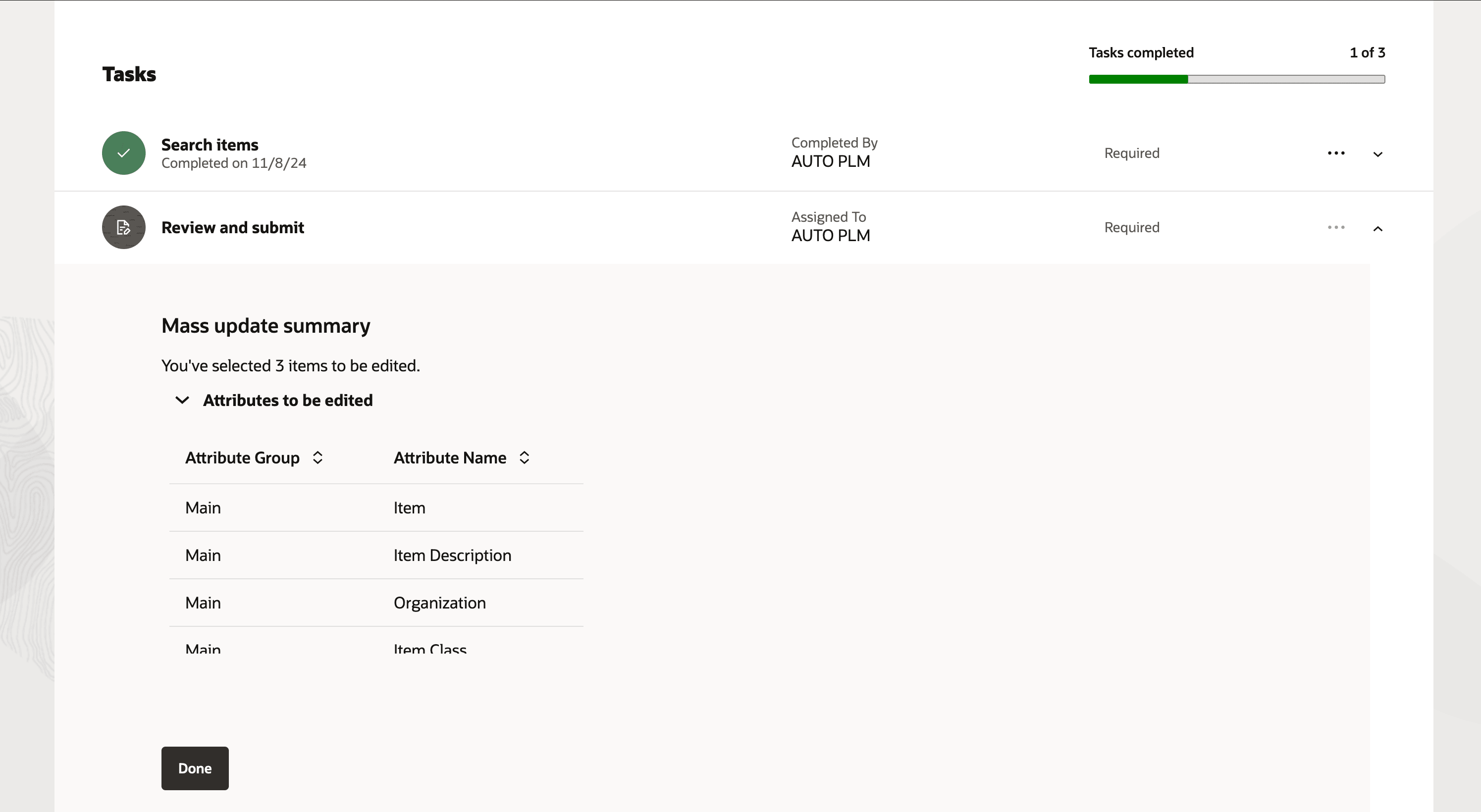

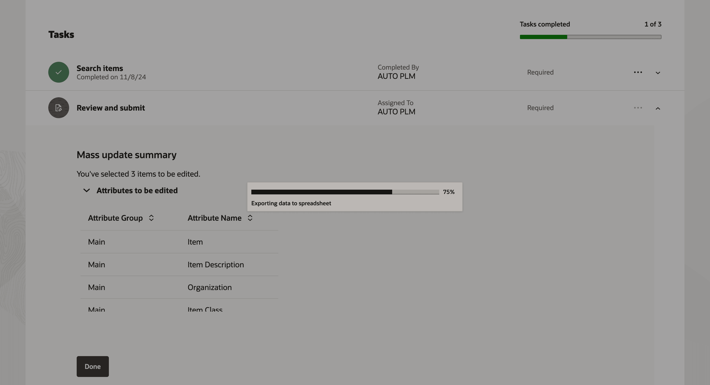

品目を選択した後、編集する必要がある品目属性をレビューおよび送信する次のステップに移動できます。 「レビューおよび送信」タスクをクリックします。 次のスクリーンショットに示すように、「一括更新要約」が表示されます。 情報をレビューし、「完了」をクリックします。
「レビューおよび送信」 - 「一括更新要約」
ガイド付きタスク・フローが自動的に更新され、次のスクリーンショットに示すように、選択した品目がExcelスプレッドシートに同時にエクスポートされます。
スプレッドシートへの品目のエクスポート

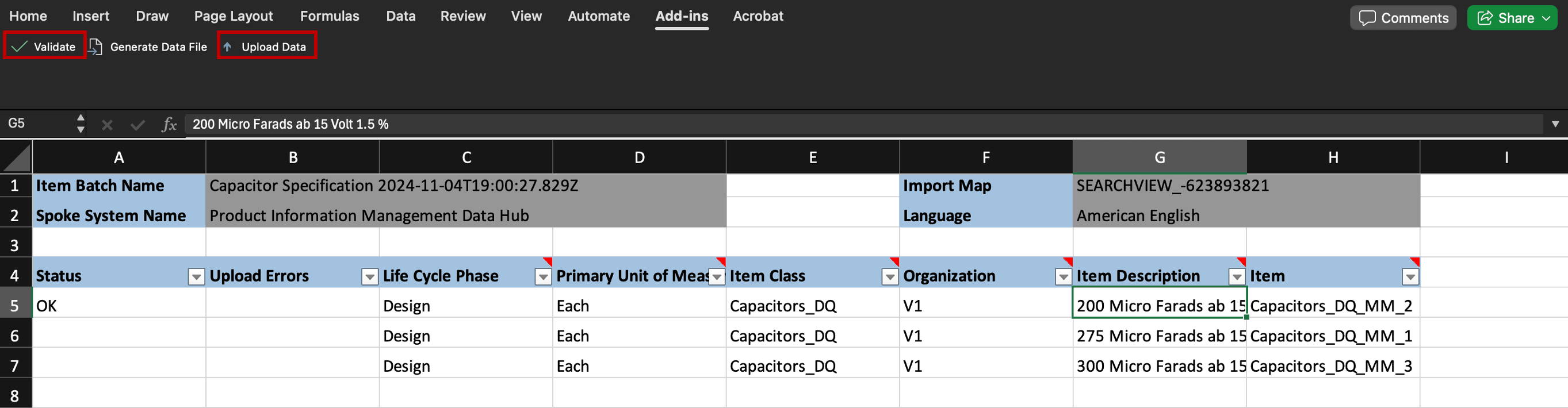

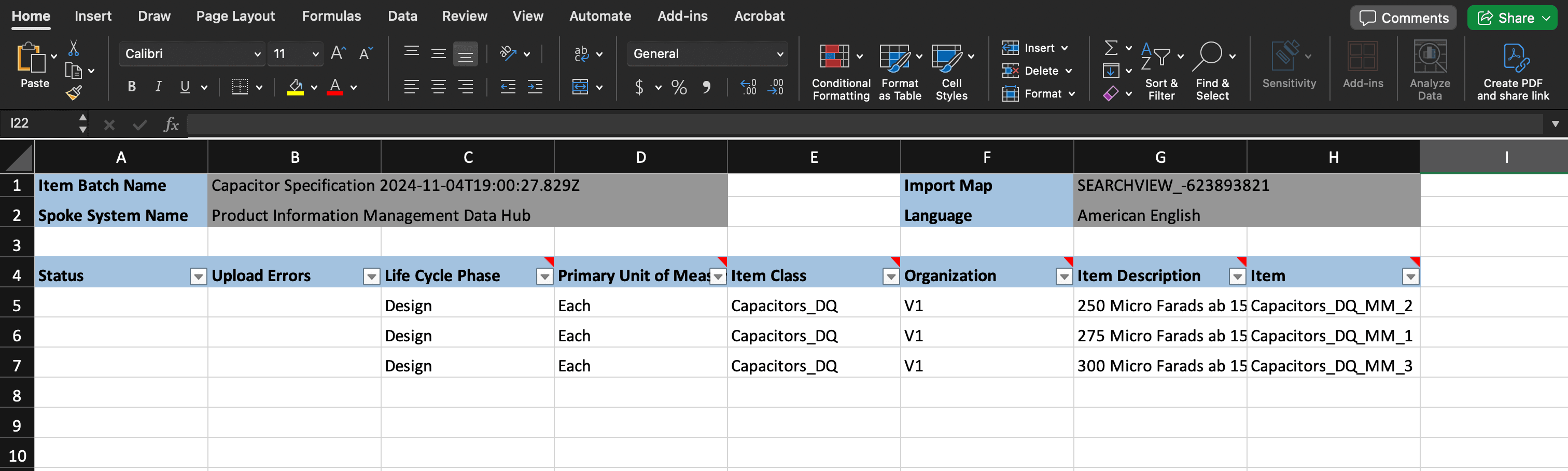

Excelスプレッドシート・ファイルを開くと、ガイド付きタスクの最初のステップで選択した品目が表示されます。 このファイルでは、必要な品目情報を編集できます。
スプレッドシートの品目
情報を編集した後、これらの変更をガイド付きタスク・フローにアップロードして戻す必要があります。 これを行うには、次のスクリーンショットに示すように、「アドイン」タブで検証をクリックしてから、データのアップロードをクリックします。
スプレッドシートでのデータの検証およびガイド付きタスクへのアップロード

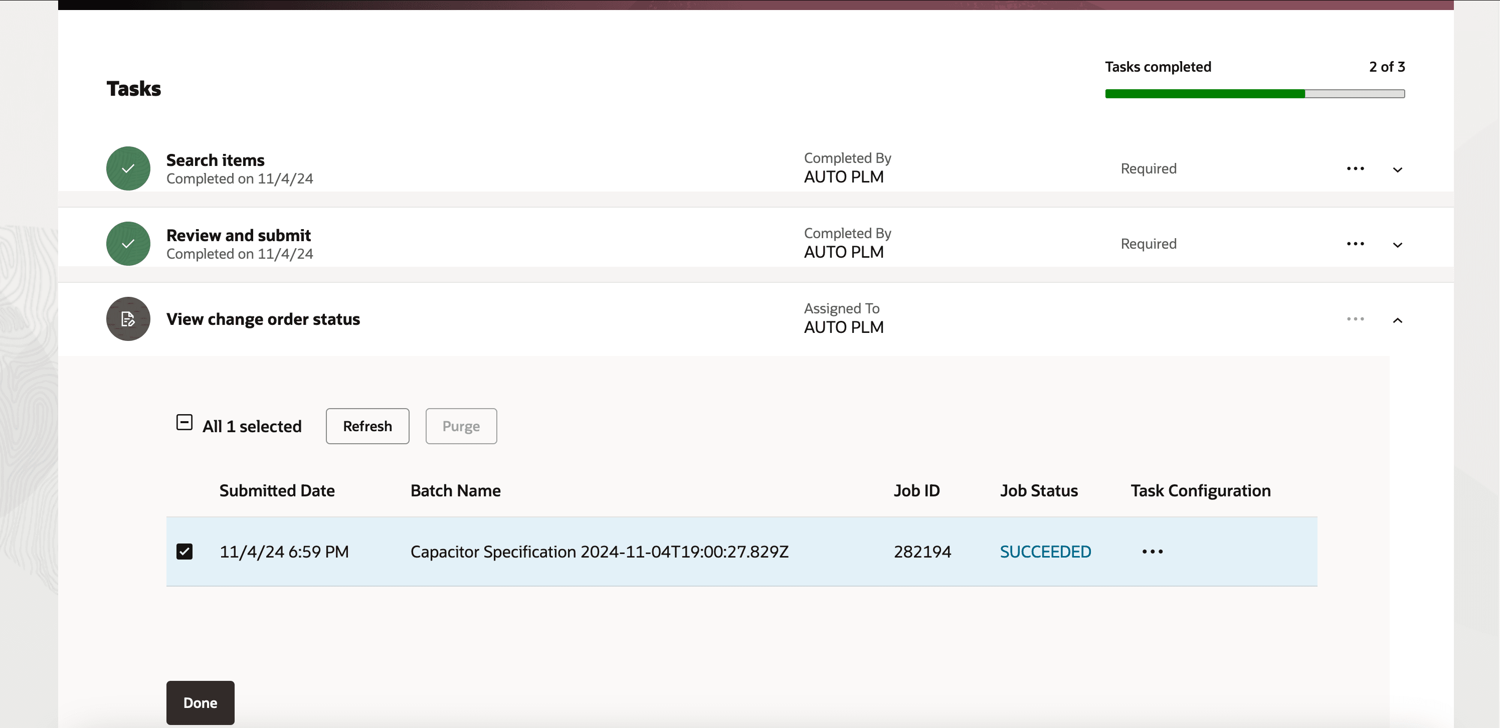

更新されたデータがガイド付きタスクにアップロードされたら、ガイド付きタスクに戻り、行った変更のオーダー・ステータスを表示できます。 オーダー・ステータスを確認するには、バッチ名を選択して「リフレッシュ」をクリックします。 ジョブ・ステータスが「成功」に変わったら、ガイド付きタスク・フローは正常に完了しています。 バッチが失敗した場合は、Excelを使用してデータ検証を再実行できます。
ガイド付きタスク・フローの変更オーダー・ステータスの表示

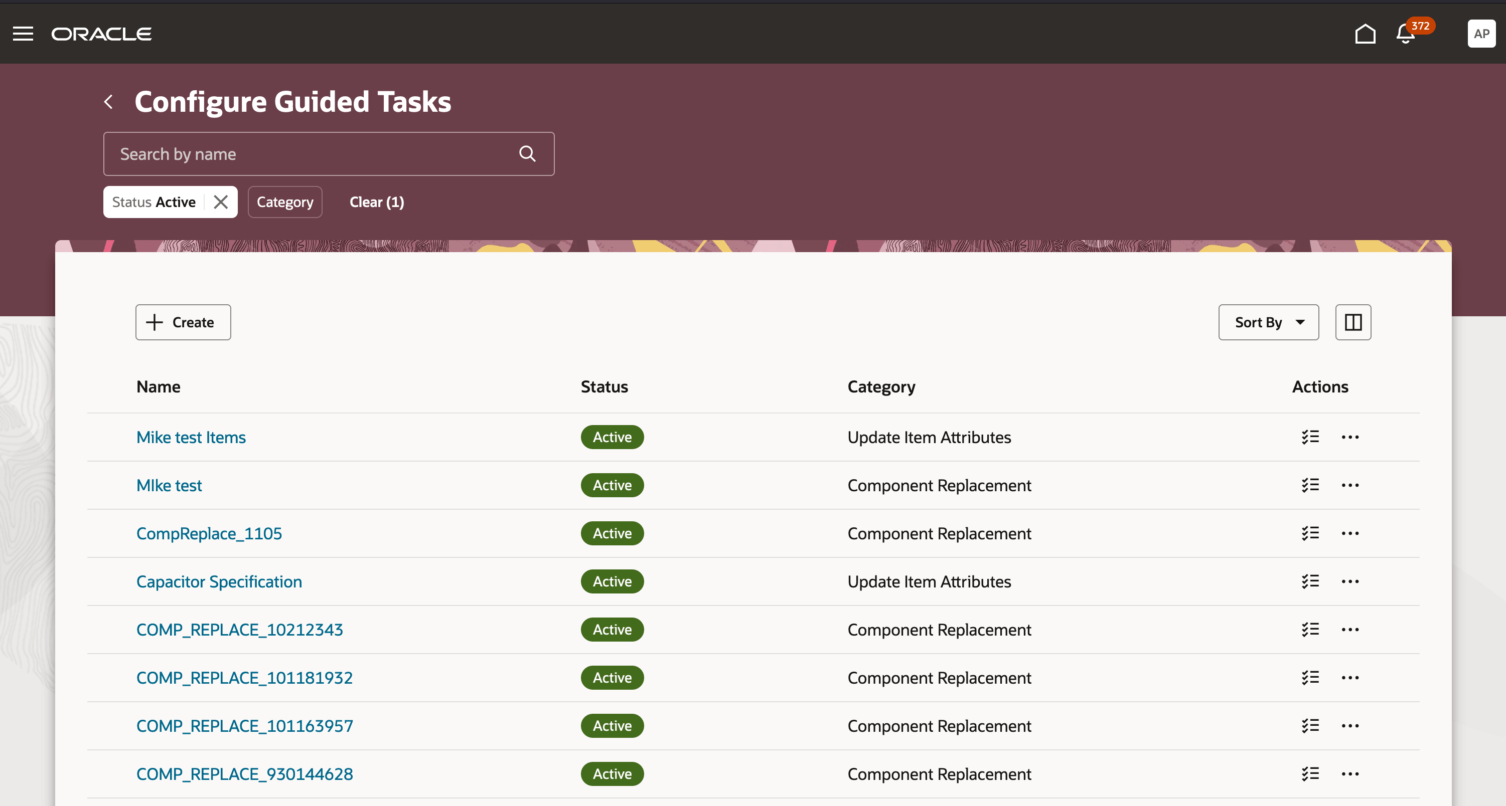

- 「タスク」パネル・タブで、「ガイド付きタスクの構成」をクリックします。 「ガイド付きタスクの構成」ページが次のように表示されます。
「ガイド付きタスクの構成」ランディング・ページ

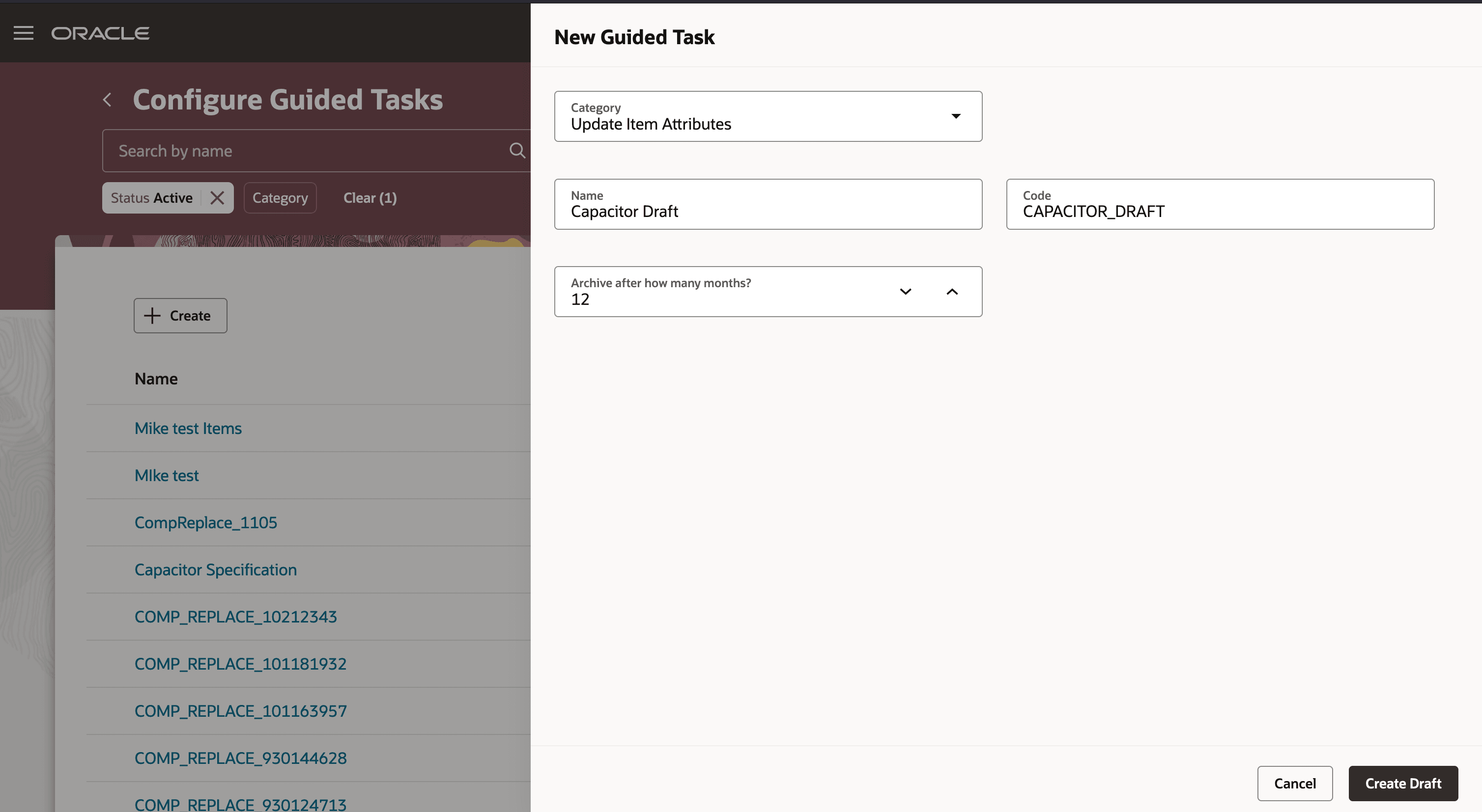

- 「作成」をクリックします。 ドロワー・パネルが表示されます。 ここでは、次のスクリーンショットに示すように、作成するガイド付きタスクの詳細を指定する必要があります。 すべての詳細を追加したら、「ドラフトの作成」をクリックします。
新規ガイド付きタスク・ドロワー・パネル

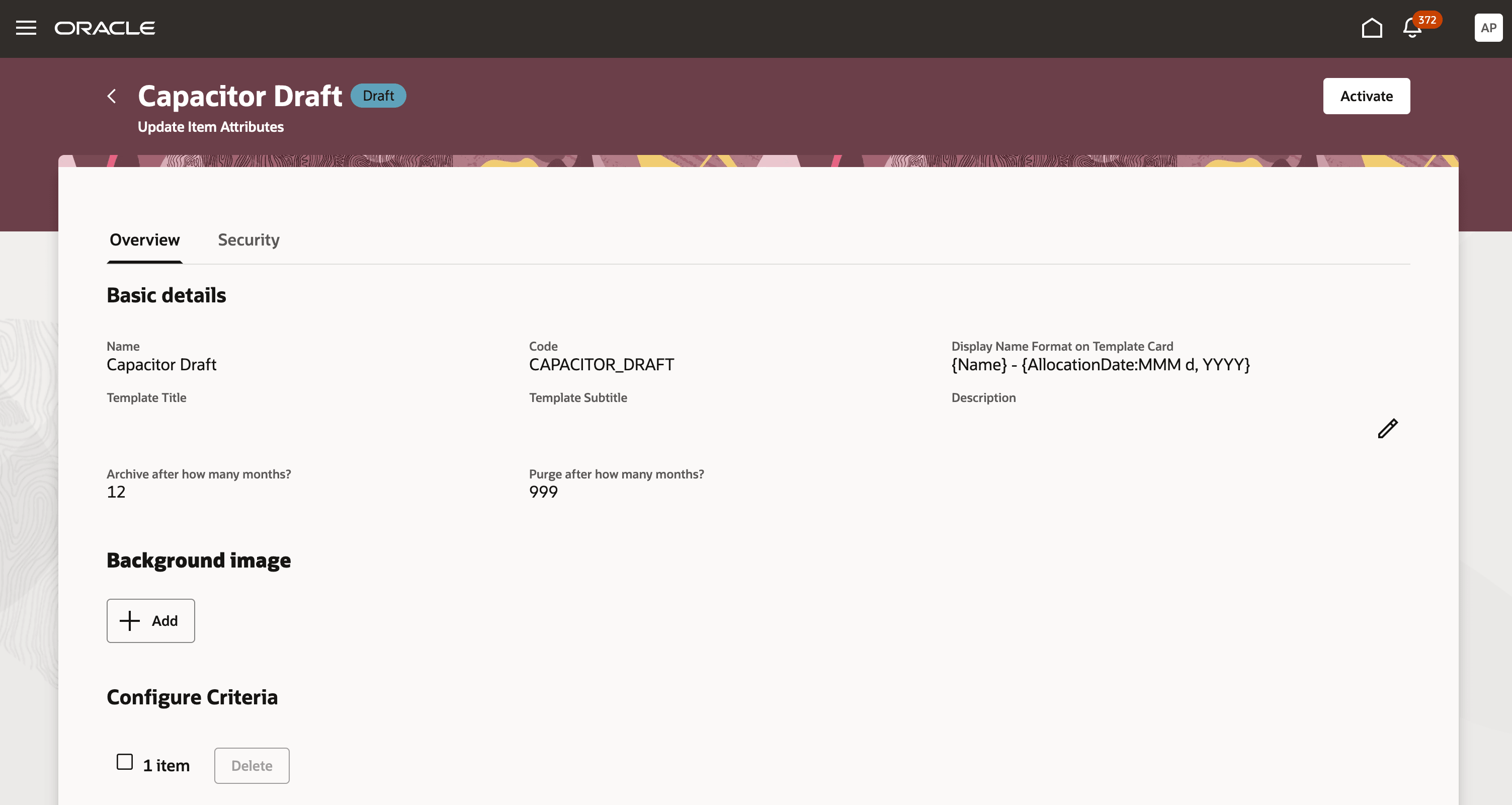

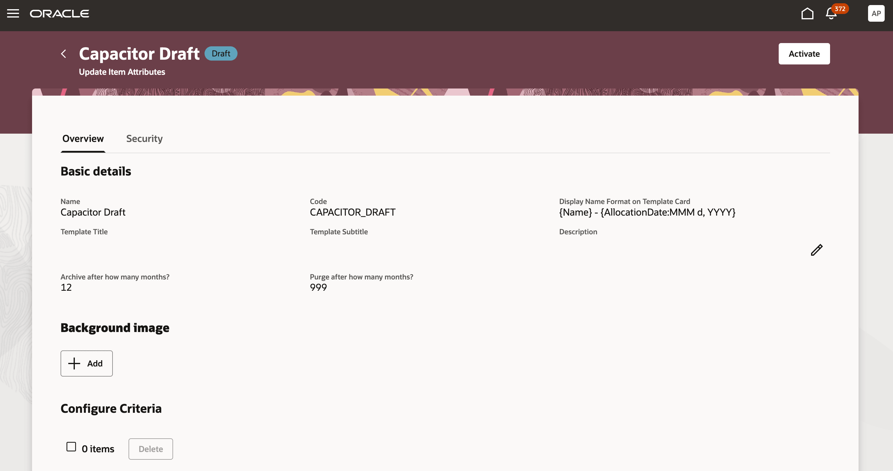

次の「<ガイド付きタスク名> 下書き」ページが表示されます。 この例では、ガイド付きタスク名は「Capacitor」です。
「Capacitor Draft」ページ
- 基準の構成セクションで、次のスクリーンショットに示すように、属性とその値を指定します。
基準の構成 - 属性の追加
