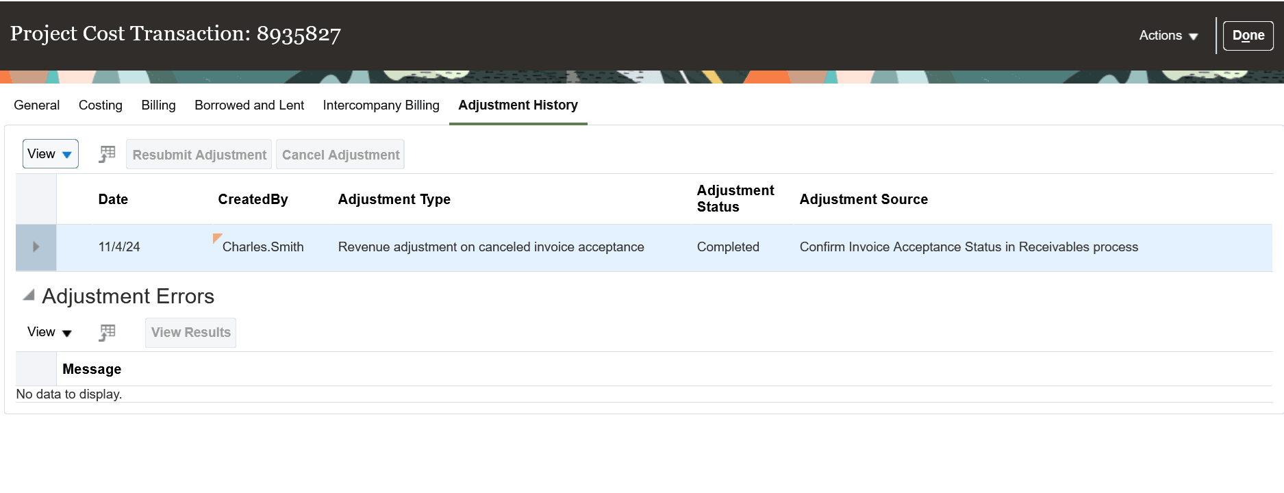

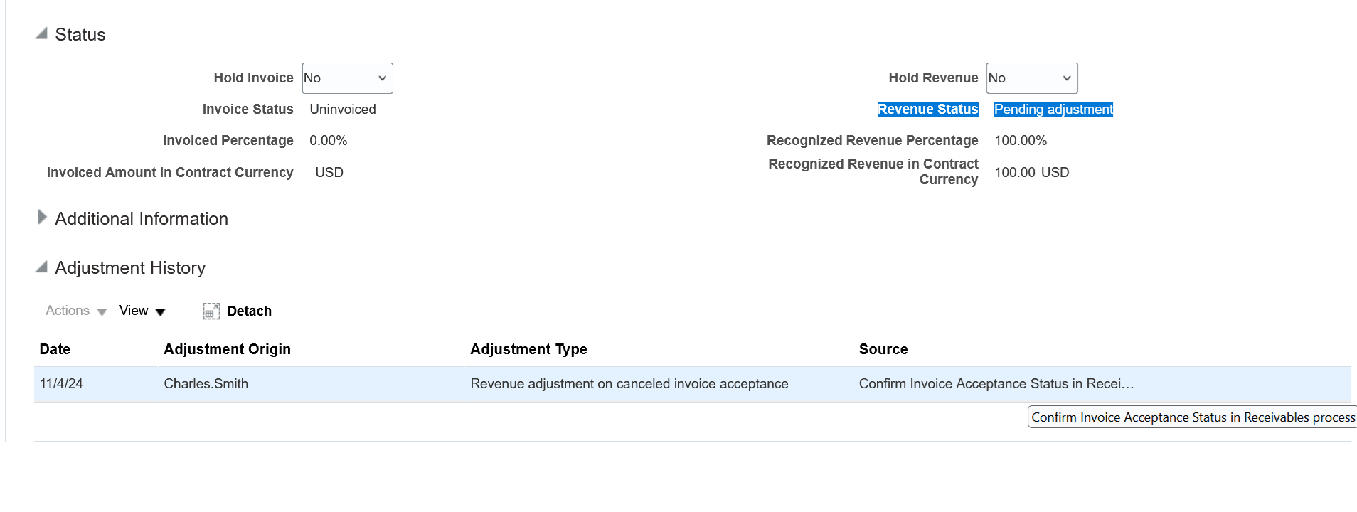

ユーザーが請求書を取り消し、その請求書に請求時収益が認識されたトランザクションが含まれているとします。 次のスクリーンショットに示すように、請求書の取消により生成されたクレジット請求書が「受入済」ステータスのとき、関連するプロジェクト・コストまたは請求イベントの収益ステータスは「修正待ち」に更新されます:
プロジェクト・コストの収益ステータス
プロジェクト・コストの収益ステータス
プロジェクト・コストの修正履歴
プロジェクト・コスト修正履歴請求イベントの収益ステータスおよび修正履歴
請求イベントの収益ステータスおよび修正履歴。
