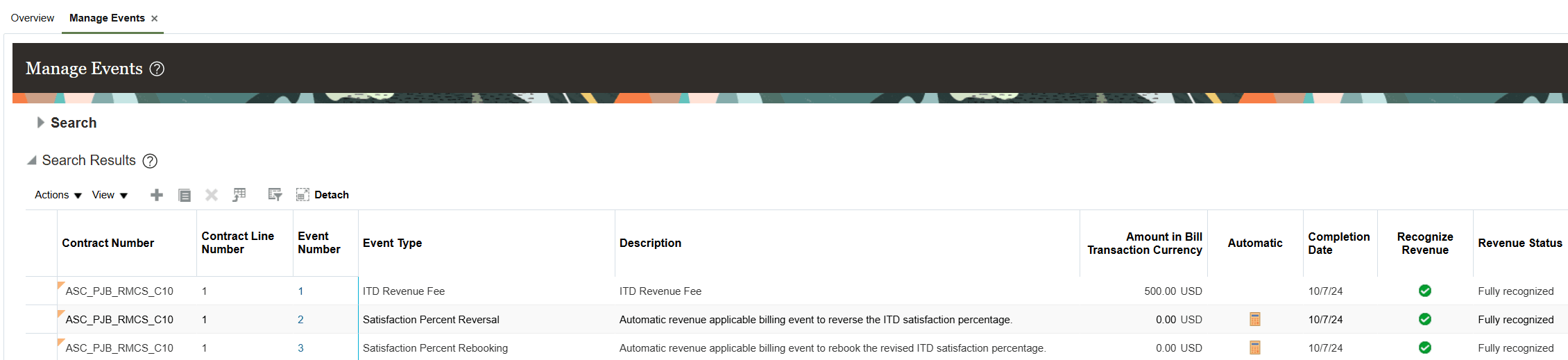

プロジェクト契約明細金額修正がアクティブ化されると、収益のみプロジェクト契約請求イベントの自動作成がトリガーされ、充足率が調整されます。 請求イベントは、2つの新しいイベント・タイプである「充足率逆仕訳」と「充足率再記帳」を使用して作成されます。 これらの請求イベントは両方とも金額がゼロであるため、プロジェクト請求の開始来累計収益合計には影響しません:
イベントの管理
イベントの管理

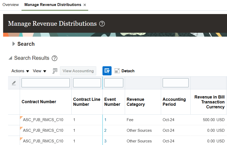

次に実行する「収益の生成」プロセスに、修正されたプロジェクト契約明細が含まれている場合、逆仕訳充足率および再記帳充足率収益配分が生成されます。これらは収益管理への抽出の対象です:
収益配分の管理
収益配分の管理

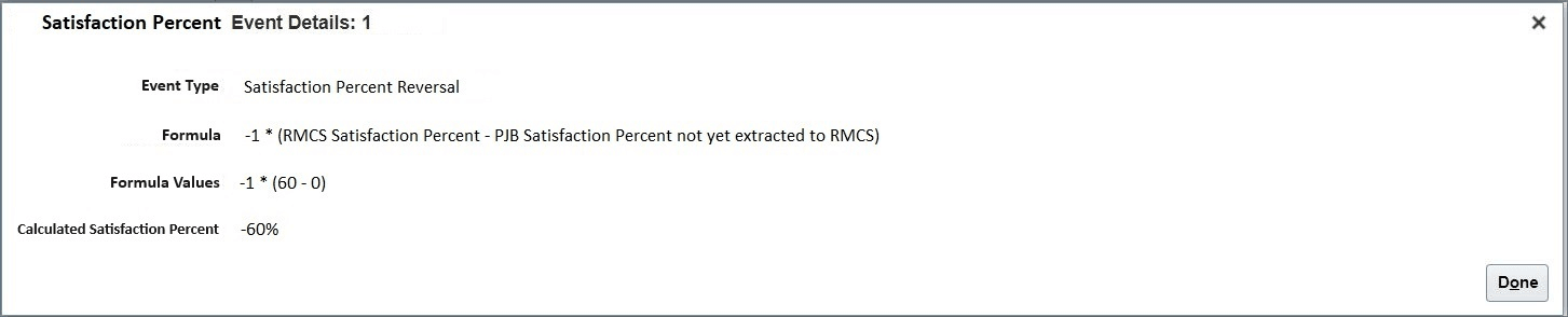

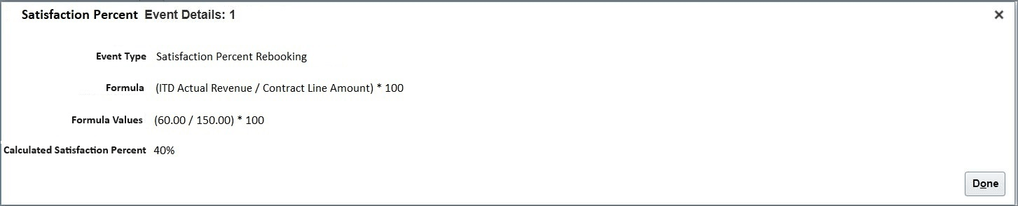

この時点で、「イベントの管理」および「イベントの編集」ページから充足率の計算を確認することもできます:
充足率イベント詳細 - 逆仕訳
充足率イベント詳細 - 逆仕訳
充足率イベント詳細 - 再記帳
充足率イベント詳細 - 再記帳
