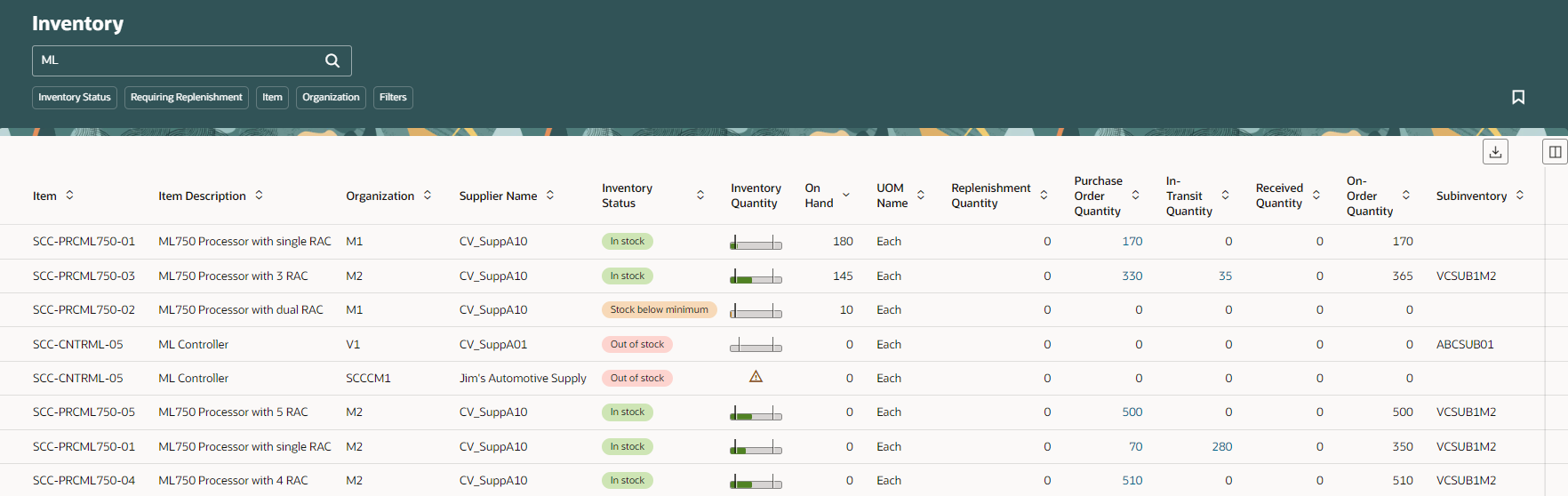

Redwoodユーザー・エクスペリエンスを使用してVMI在庫を管理できるようになりました。 「在庫」タスクを使用して、購入側ベンダー管理在庫品目の補充ステータス、最小および最大在庫しきい値、現在の手持数量、購買オーダー数量、移動中数量および受入済数量を表示できます。
「在庫」ページには、Oracle Supplier Portalからサプライヤ・ユーザーもアクセスできます。 サプライヤ・ユーザーは、このページから補充要求またはASNを作成することもできます。
「在庫」ページで実行できるいくつかのことがらを次に示します:
- 品目で検索し、在庫ステータス、補充が必要な品目、Min-Max方式数量が欠落した品目、品目名および組織で結果をフィルタして、在庫品目とその属性をレビューします。
- 各品目の在庫数量を、そのMin-Max方式数量との関係で表示するステータス・チャートを表示します。
「補充数量」、「購買オーダー数量」、「移動中数量」または「受入済数量」リンクをクリックして、追加の詳細にドリルダウンします。
Redwoodユーザー・エクスペリエンスの「在庫」ページ
