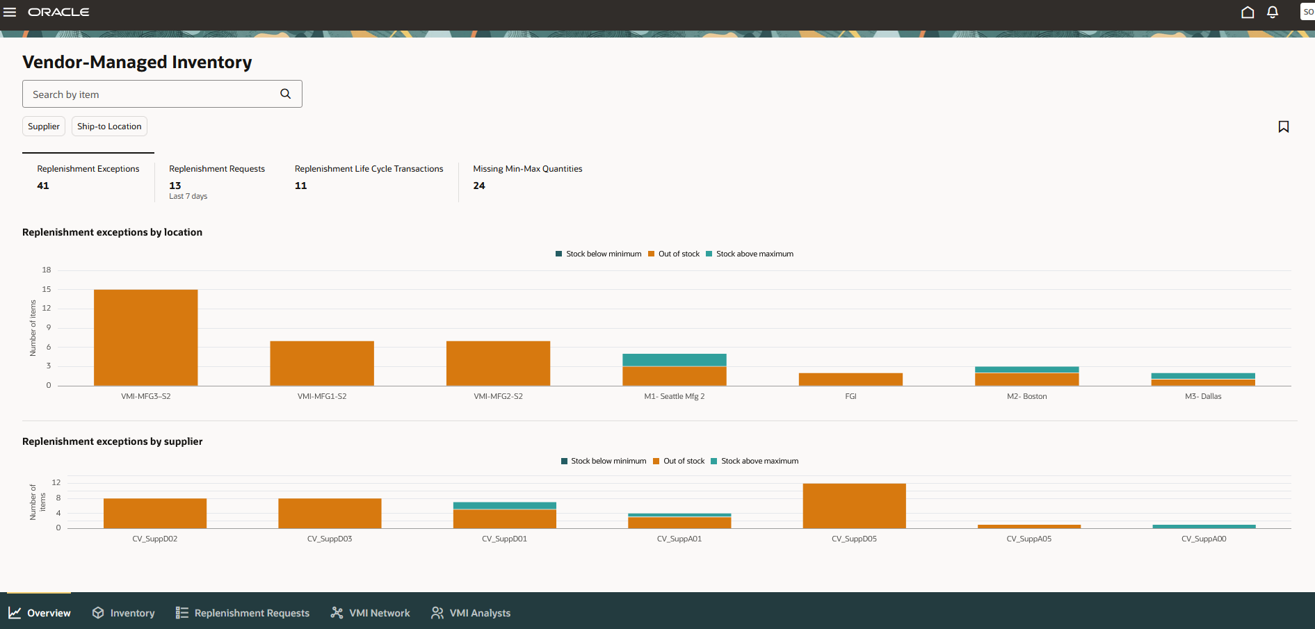

「補充例外」ビジュアライゼーションには、在庫数量例外があるVMI品目の数が事業所別およびサプライヤ別のチャートに表示されます。 「事業所別補充例外」チャートの棒セグメントをクリックして、「在庫」ページにドリルダウンし、特定の事業所および例外タイプで結果をフィルタします。 「サプライヤ別補充例外」チャートの棒セグメントをクリックして、「在庫」ページにドリルダウンし、特定のサプライヤおよび例外タイプで結果をフィルタします。
Redwoodユーザー・エクスペリエンスの新しい「補充例外」ビジュアライゼーション

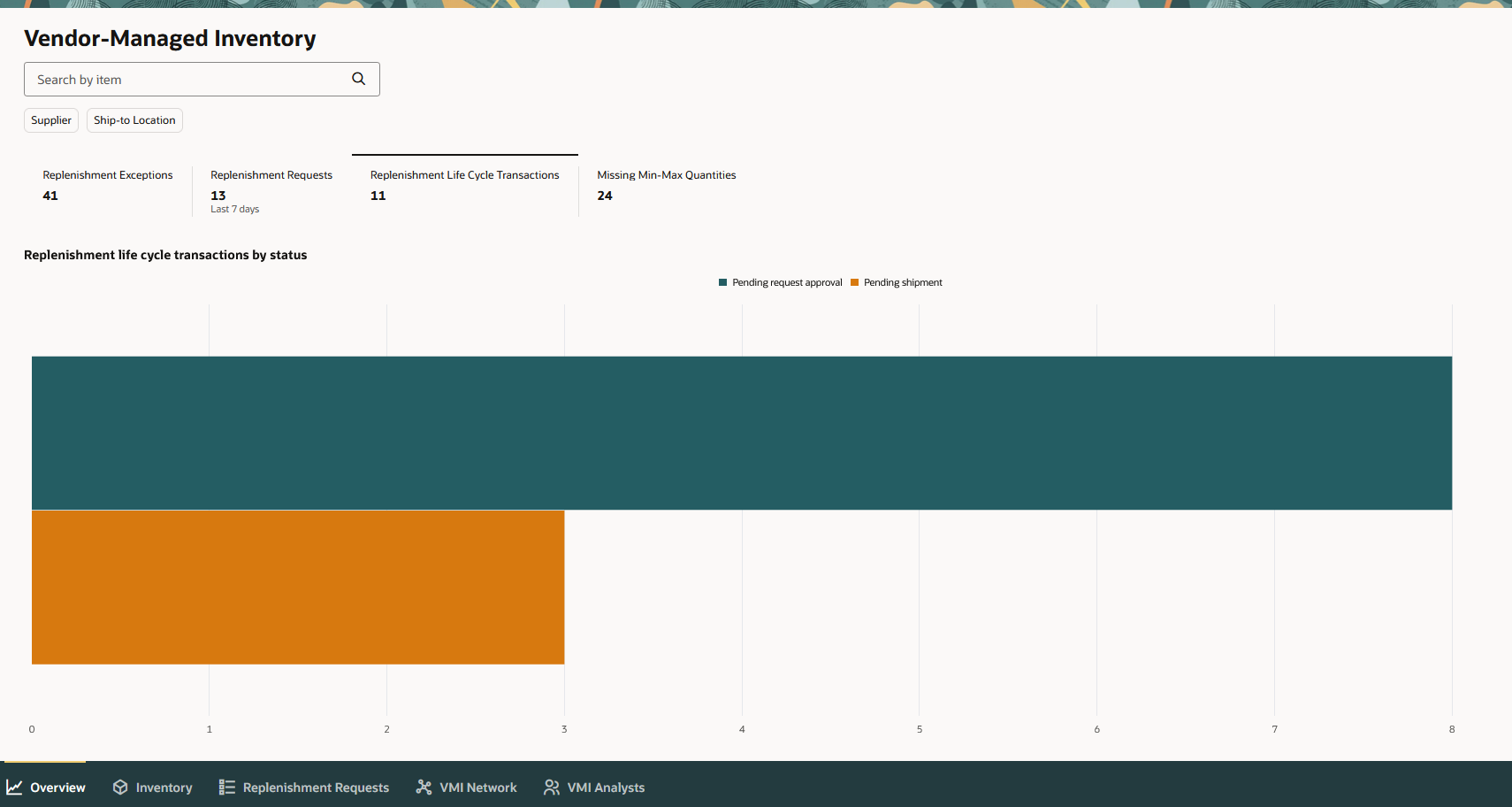

「補充ライフ・サイクル・トランザクション」ビジュアライゼーションには、各ライフ・サイクル・ステータスのサプライヤ補充済品目の数が表示されます。 棒をクリックして「補充要求」ページにドリルダウンし、特定のライフ・サイクル・ステータスで結果をフィルタします。
Redwoodユーザー・エクスペリエンスの新しい「補充ライフ・サイクル・トランザクション」ビジュアライゼーション

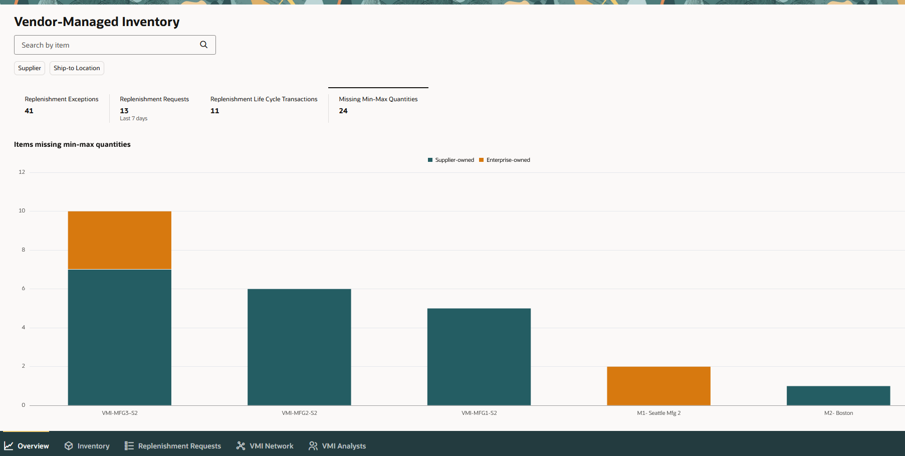

「欠落Min-Max方式数量」ビジュアライゼーションには、最小数量および最大数量のしきい値が欠落しているサプライヤ所有および企業所有の品目が表示されます。 棒セグメントをクリックして「在庫」ページにドリルダウンし、特定の出荷先事業所およびMin-Max方式数量ソースで結果をフィルタします。
Redwoodユーザー・エクスペリエンスの新しい「欠落Min-Max方式数量」ビジュアライゼーション
