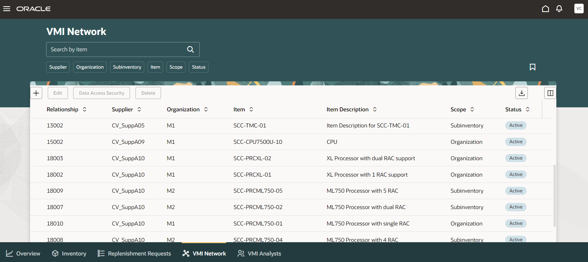

Redwoodユーザー・エクスペリエンスを使用してVMIネットワークを管理できるようになりました。 「VMIネットワーク」タスクを使用して、ベンダー管理在庫関係および関係属性を作成、表示、編集および削除できます。
このタスクを使用して、組織レベルと保管場所レベルの両方で関係を作成できます。 また、補充の作成を担当するユーザーを指定し、最小数量と最大数量も定義できます。
次に、「VMI関係」ページで実行できる操作をいくつか示します:
- 品目で検索し、サプライヤ、組織、保管場所、品目、ステータスまたはスコープで結果をフィルタして、関係とその属性をレビューします。
- 「+」アイコンをクリックして、新しい関係を作成します。
- 関係を選択し、「編集」をクリックして、編集可能なすべての属性(有効期間、コラボレーション詳細、サービスレベル詳細など)を更新します。 こうすれば、関係にアクセスできるすべてのプランナも表示できるようになります。
- 関係を選択し、「データ・アクセス・セキュリティ」をクリックして、その関係にアクセスできるVMIアナリストのリストを表示します。
- 関係を選択し、「削除」をクリックして関係を削除します。

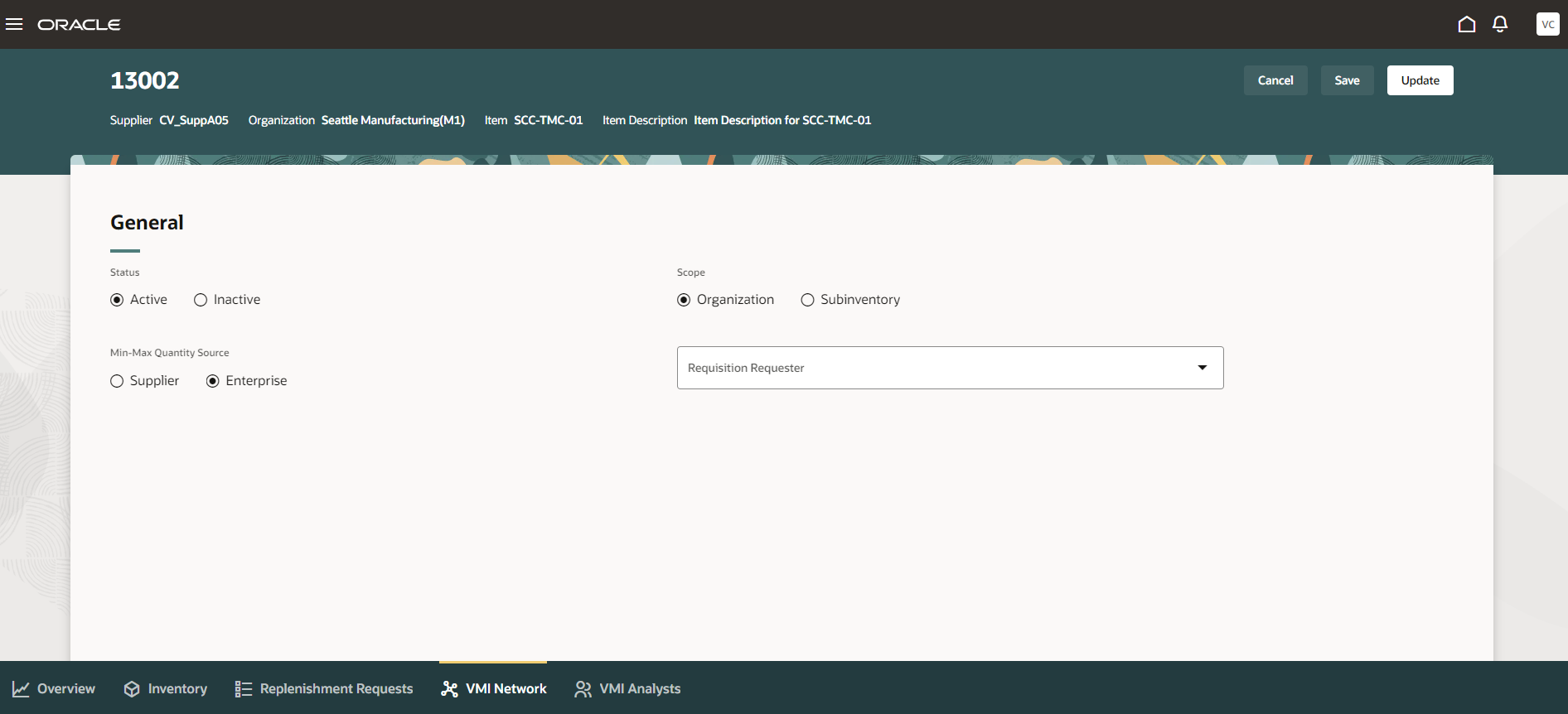

VMIネットワーク
組織レベルで関係を作成または編集する際には、次のオプションがあります:
- ステータスを「アクティブ」または「非アクティブ」に設定します
- 「Min-Max方式数量ソース」を「サプライヤ」または「企業」に設定します
- 指定した関係に固有の購買依頼要求者を定義します。
組織レベルでのVMI関係の編集

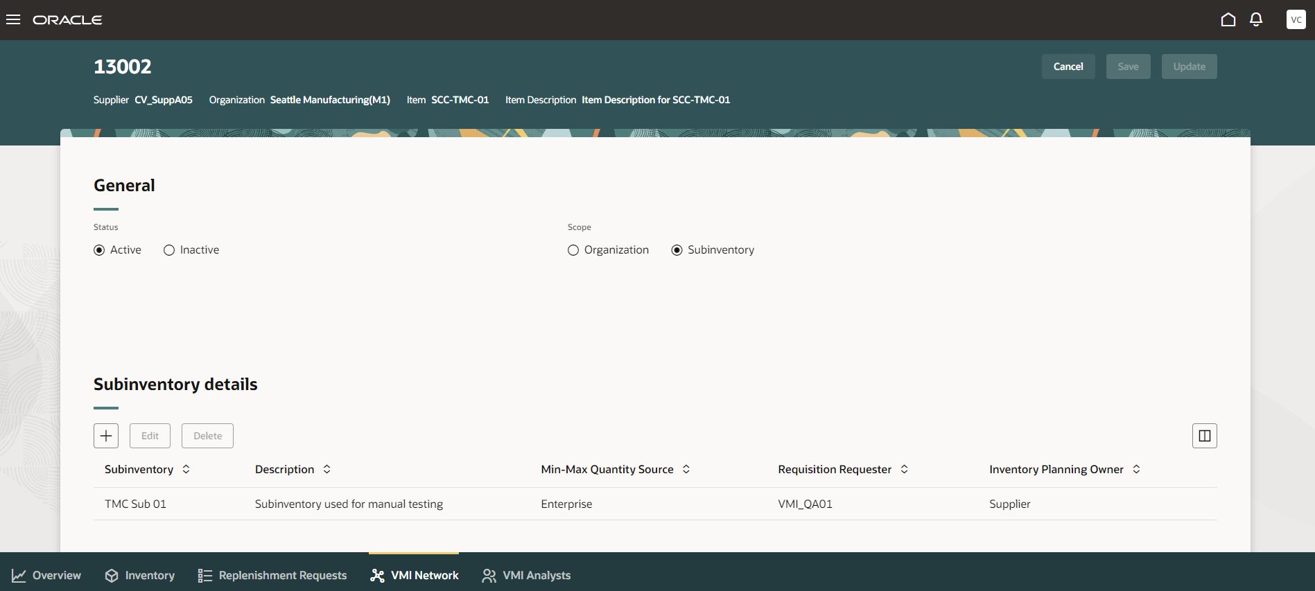

保管場所レベルで関係を作成または編集する際には、次のオプションがあります:
- ステータスを「アクティブ」または「非アクティブ」に設定します。
- 保管場所を追加、編集または削除します。
- 各保管場所の「Min-Max方式数量ソース」を「サプライヤ」または「企業」に設定します
- 各保管場所に固有の購買依頼要求者を定義します。
ノート: 必要に応じて、関係の範囲を保管場所または組織に変更できます。
保管場所レベルでのVMI関係の編集
