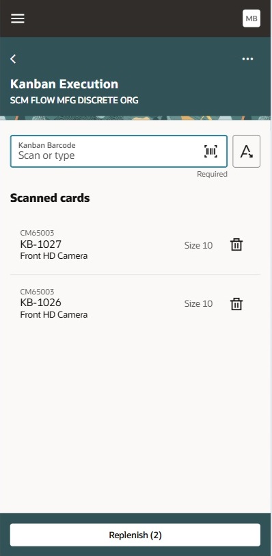

カンバン・カードを使用すると、倉庫オペレータは、大箱またはコンテナが少なくなった場合に、スキャンして資材補充を効率的に通知できます。 リアルタイム機能により、モバイル・デバイス、タブレットまたはデスクトップを使用して、サプライヤまたは組織内に補充通知を送信できるようになりました。 補充要求を確定する前に、カンバンの場所まで移動して、物理的なカードを順番にスキャンし、レビューするリストを作成できます。
カンバン・カードのスキャンおよび補充
資材補充のカンバン実行は、在庫レベルを継続的にモニタリングすることなく、簡素化された倉庫タスクになります。
