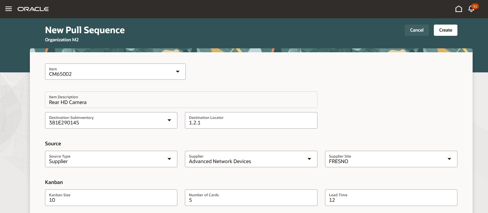

カンバンを使用して補充される品目の場合は、供給ポイントと使用ポイントの間で資材をプルする一連のプル順序として補充チェーンを定義できます。 たとえば、フロー生産ラインの工程のために、組織またはサプライヤの別のカンバンの場所から供給保管場所に資材を補充できます。
プル順序ごとに、補充プロセスの調整に使用される電子視覚信号として機能する複数のカンバン・カードを定義、生成および印刷できます。 カンバン・カードは、大箱ステータスおよび補充供給ステータスの追跡に役立つように、資材の大箱に添付します。
プル順序定義

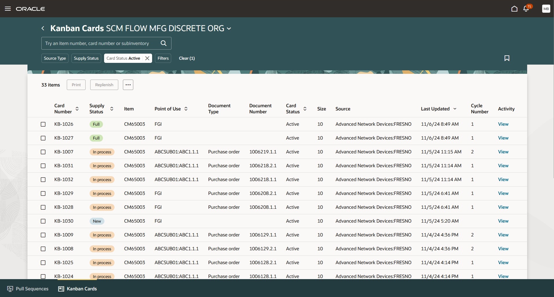

在庫マネージャは、自動補充プロセスおよび品目の予想リード・タイムに基づいて、カンバン・カードのステータスと、サプライヤおよび組織内のソースからの供給のステータスを追跡することもできます。 特定のカンバン・カードについては、供給が履行されてカンバン・カード・ステータスが空からフルに更新されるまで、サプライヤ・カンバンの購買オーダーや明細などの詳細を含めたアクティビティを表示できます。
カンバン・カードのステータスの追跡
カンバン・カード番号は、補充文書の移動要求明細および購買オーダー・スケジュールに表示されます。 カンバン番号が付いた購買依頼明細は、個別のスケジュールを持つ単一の購買オーダー明細にグループ化できます。 移動要求明細、予想出荷、受入オーダーまたは棚入明細は、カンバン・カード番号で検索できます。 「ピックの確認」モバイル・ページには、移動要求明細のカンバン・カード番号が表示されます。
