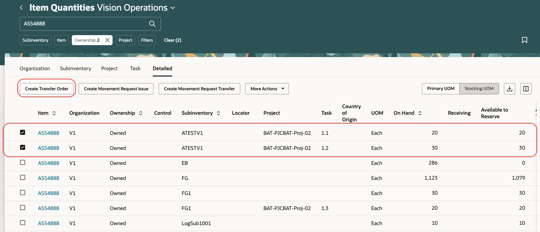

Oracle Inventory Managementで再設計された「品目数量」ページを使用して、転送要求を開始します。 在庫管理は、品目数量の供給を転送するための要求をOracle Supply Chain Orchestrationに送信し、オーケストレーションは、転送オーダーを作成するための要求を在庫管理に送信します。 オーケストレーションは、品目数量および品目不足を含む転送要求を受け取ったときに、さらに属性を受け入れることもできるようになりました。
その仕組みは次のとおりです:
- 「在庫管理」作業領域に移動し、「タスク」 > 「品目数量」をクリックします。
- 品目を検索して1つ以上の品目を選択し、「作成」をクリックします。サプライ・チェーン・オーケストレーションの設定の概要。

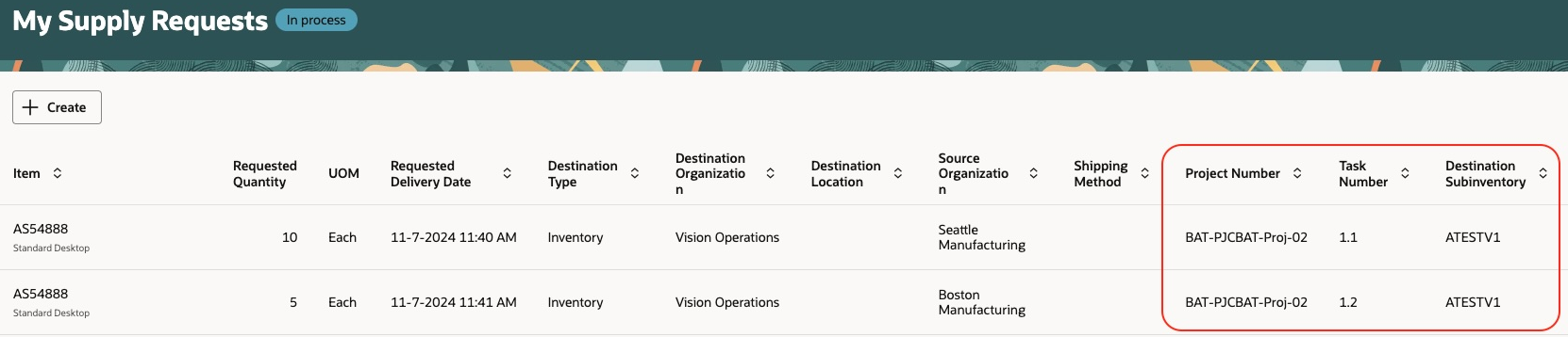

- 「自分の供給要求」ページを使用して要求を管理します。
「自分の供給要求」ページに、「プロジェクト番号」、「タスク番号」、「搬送先保管場所」など、「品目数量」ページからの追加属性が含まれるようになりました。 これらの属性の一部を設定し、「送信」をクリックして在庫管理で転送オーダーを作成できます。
