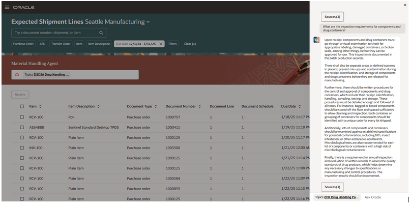

受信エージェントの例
例: 受信エージェントはAIエージェントと対話して、コンプライアンスを確保するためのマテリアル・ハンドリングのベスト・プラクティスについて問い合わせる
