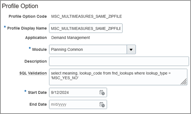

「プロファイル・オプションの作成」ページが開きます。
  1. 次のようにプロファイル・オプションを作成します。
  • プロファイル・オプション・コード: MSC_MULTIMEASURES_SAME_ZIPFILE
  • プロファイル表示名: MSC_MULTIMEASURES_SAME_ZIPFILE
  • アプリケーション: 需要管理
  • モジュール: プランニング共通
  • SQL検証: select meaning, lookup_code from fnd_lookups where lookup_type = 'MSC_YES_NO'
  • 開始日: 現在日
  • 残りのフィールドは空白のままにします。
MSC_MULTIMEASURES_SAME_ZIPFILEという名前のプロファイル・オプション・コードの値
ノート: プロファイル・オプション・コードに対して「はい/いいえ」の値リストを有効にするには、「SQL検証」フィールドの値を正確に指定する必要があります。 Oracle Fusion Cloud Supply Chain Planningの作業領域の「プランニング・プロファイル・オプションの管理」ページの「プロファイル値」セクションの「プロファイル値」列で、値リストから「はい」を選択します。「はい」と入力はしないでください。

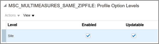

  1. 「プロファイル・オプション・レベル」セクションで、サイト・レベルの「有効」列と「更新可能」列のチェック・ボックスを選択します。
MSC_MULTIMEASURES_SAME_ZIPFILEという名前のプロファイル・オプション・コードのプロファイル・オプション・レベル
  1. 「保存してクローズ」をクリックします。
