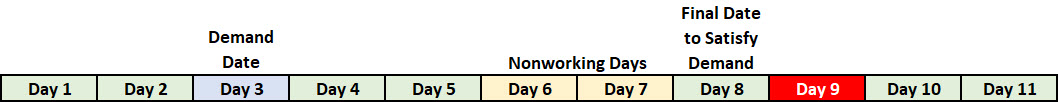

例1
次の例の場合:
- 現在日= 1日目
- 見積需要日= 3日目
- 見積期限の日数= 3日
需要を満たす最終日
見積需要を満たす最終日= 3日目+ 3日+ 休日2日= 8日目
つまり、プランニング・プロセスでは、8日目またはそれ以前にのみ、この需要を満たすことができます。

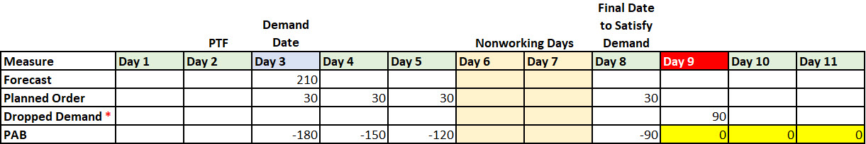

例2
次の例の場合:
- 需要数量= 210
- プランニング・タイム・フェンス= 2日目
- 日次生産リソース生産能力= 30ユニット
拡張前
拡張前のPAB
拡張後
拡張後のPAB
*新しいPAB計算で使用されている削除済需要メジャーは、将来のリリースで使用可能になります。
拡張後のPABの図では、9、10、および11日目(黄色で強調表示)のPABは、この新しい機能を考慮に入れて、改訂済PABが日ごとにゼロと表示されています。
PAB (9日目) = PAB (8日目) +計画オーダー(9日目)-[需要合計(9日目)- 削除済需要(9日目)] = -90 + 0-[0-90] = 0
