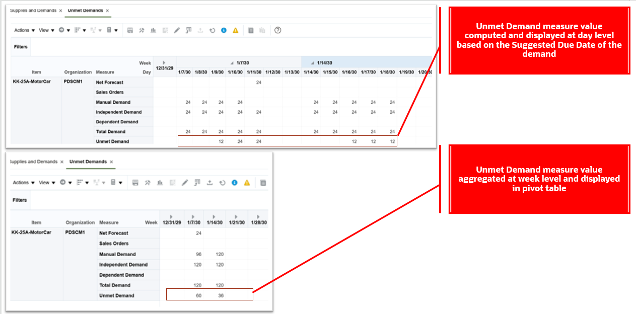

次の画像の上部の画面は、「未充足需要」が日レベルで表示される際に、「未充足需要」メジャー値が、需要の期日に表示されることを示しています。 下部の画面は、「未充足需要」メジャー値が週レベルで集計されていることを示しています。
日次タイム・バケット・プランの週レベルの集計にメジャーが表示されている例
以前の未充足需要のプラン出力に変更がある場合は、シミュレーション・プランの実行時に「未充足需要」メジャー値がリフレッシュされます。 たとえば、プランの最初の実行で未充足需要数量がある需要があった場合は、「未充足需要」メジャー値に詳細が表示されます。 ただし、後続のシミュレーションの実行で需要が完全に充足された場合は、「未充足需要」メジャーにメジャー値が表示されません。

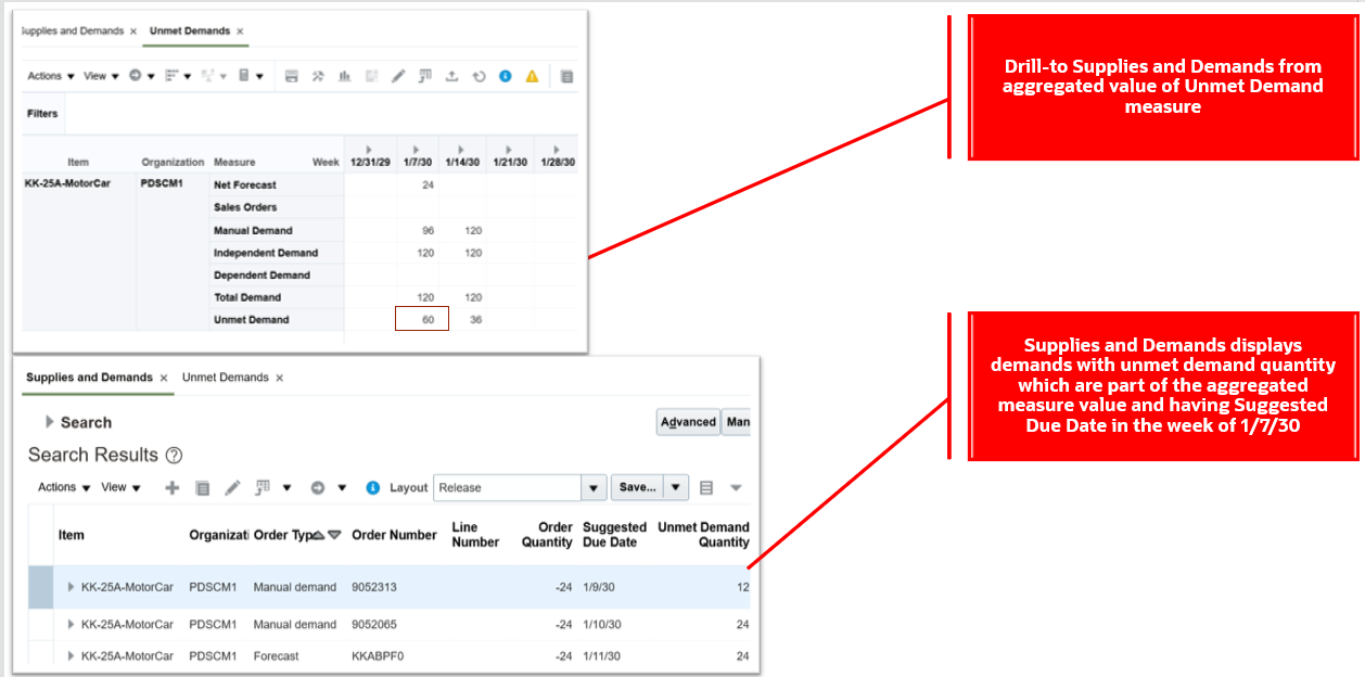

特定のタイム・バケットの「未充足需要」メジャーから「供給および需要」ページにドリルすると、メジャー値のタイム・バケットに提示期日が設定されている需要が表示されます。 次の例に示すように、メジャーを集計レベルで表示して、ドリルダウン処理を使用すると、集計メジャー値に含まれるすべての需要が表示されます。
未充足需要メジャーから供給および需要へのドリルの例
