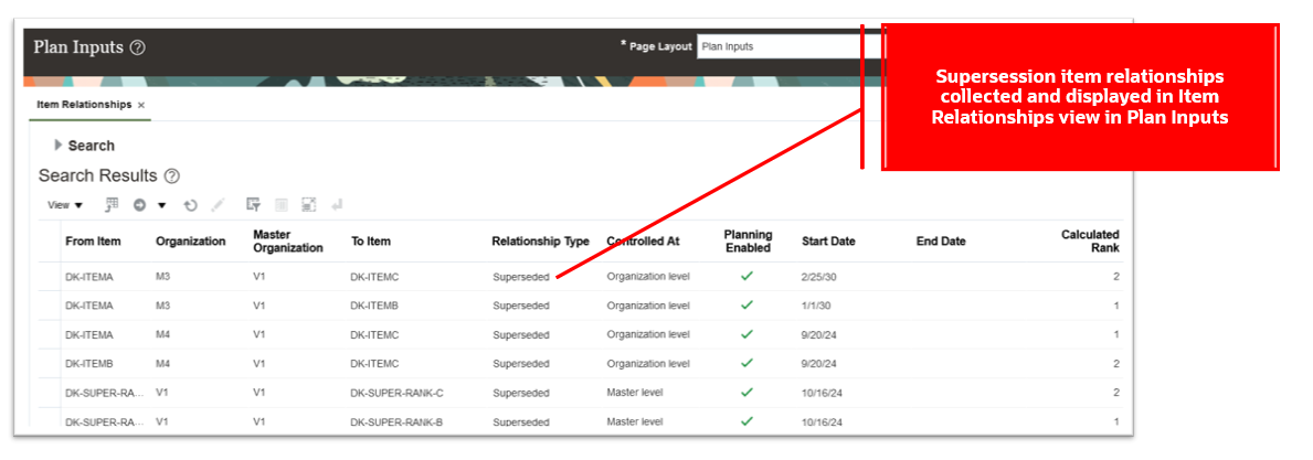

交代品目関係の収集
Oracle Cloud SCMまたは外部ソースから品目の交替関係を収集できます。
Oracle Cloud SCMから品目の交替関係を収集するには:
  1. Oracle Product Hubで、マスター組織管理または組織管理の交代品目関係を定義します。
  2. 「プランニング・データの収集」で「品目関係性」参照データ・エンティティを選択します。
  3. ネット・チェンジまたは指定リフレッシュを実行して、交代品目関係をOracle Fusion Cloud Supply Chain Planningで収集します。
  4. 「プラン入力」の「品目関係性」ビューで収集された交代関係をレビューします。 その品目の「関係タイプ」列に「代替済」という値が設定されます。
品目関係表に表示された収集済交代品目関係

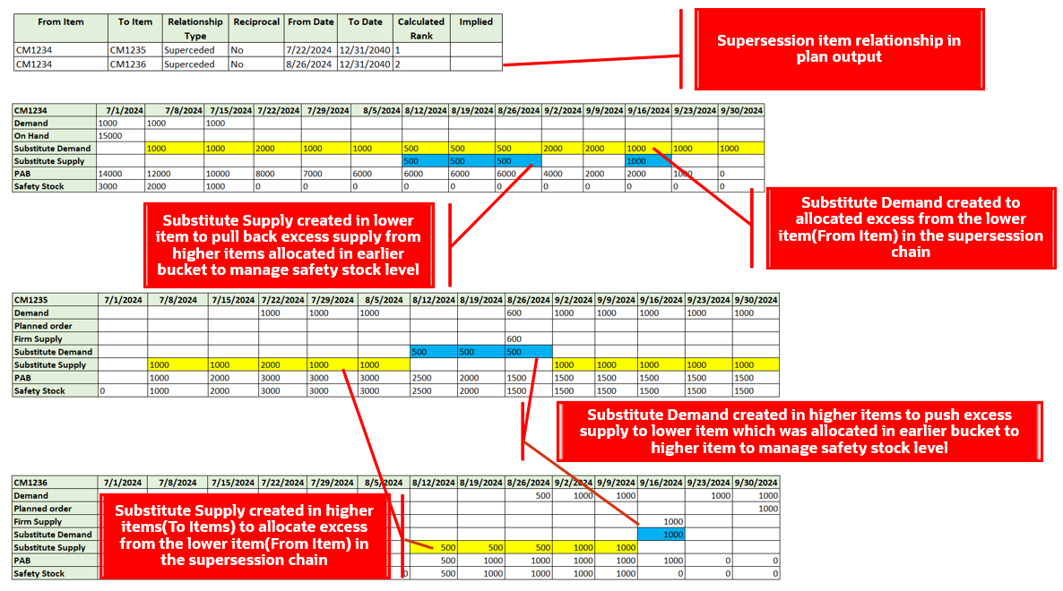

代替需要と代替供給
交代チェーン全体に割り付けられた超過供給は、「代替需要」および「代替供給」オーダー・タイプによって受入側品目にリンクされます。
  • 代替需要は、超過供給がある下位(供給側)品目で作成された需要です。 代替需要は、下位(供給側)品目供給にペグされます。
  • 代替供給は、上位(受入側)品目で作成される供給です。 これは、上位(受入側)品目の需要にペグされます。
代替需要と代替供給は、一致するペアで作成されます。

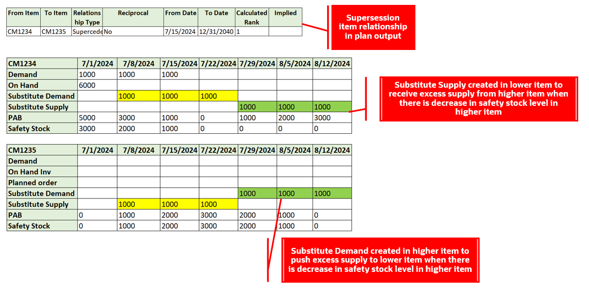

供給プランニングでは、上位品目から下位品目へ代替供給のプルバックが実行されます。 上位品目に逆代替需要を作成し、下位品目に代替供給を作成することにより、上位品目の安全在庫レベルを管理するために割り付けられた代替供給が、下位品目にプルバックされます。 供給プランニングでは、上位品目の安全在庫レベルが後続のプランニング・バケットで減少すると、プルバックされたこの超過供給を下位品目から使用して、後続のプランニング・バケットの上位品目の需要に割り付けます。 プルバックは、供給プランニングによって、プランニング・バケット内の既存の供給が安全在庫または安全在庫以外の需要に割り付けられる場合にも発生します。 たとえば、上位品目の確定供給が上位品目の需要に割り付けられ、供給プランニングによって、下位品目に供給がプルバックされる場合があります。
次の画像に示す例では、上位品目の安全在庫レベルが減少したため、供給プランニングにより、2024年7月29日、2024年8月5日および2024年8月12日のプランニング・バケットに、1000ユニットのプルバック代替供給が下位品目に作成されました。
安全在庫レベルの減少が原因で、上位品目から作成されたプルバック供給

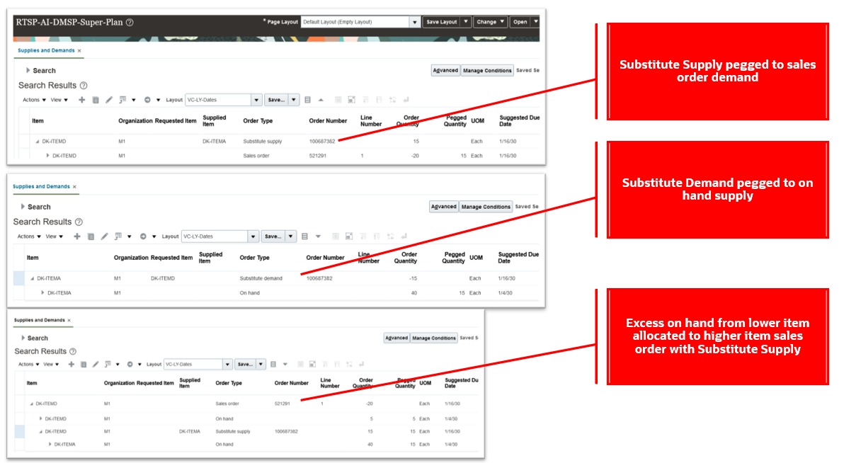

次の画像に示すように、「供給および需要」ビューが拡張され、「代替需要」および「代替供給」オーダー・タイプが表示されるようになりました。 これらの新しいオーダー・タイプは、「需要ペギング」および「供給ペギング」に表示されます。
代替需要および代替供給のペギング詳細が表示された「供給および需要」

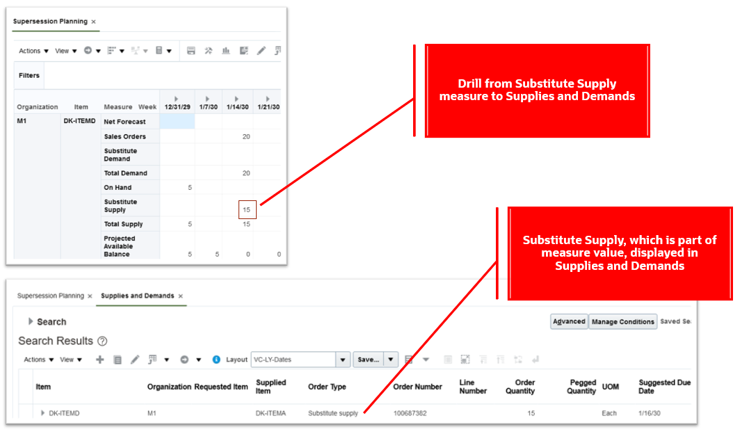

「代替需要」および「代替供給」オーダー・タイプを、プランニング分析で交替プランニングを分析するためのメジャーとして使用できます。 次の画像に示すように、これらのいずれかのメジャーから「供給および需要」ページにドリルできます。
代替供給メジャーから供給および需要へのドリル
供給プランニングによる計算に「代替需要」および「代替供給」メジャーが含まれるメジャーには、「供給合計」、「需要合計」および「見積使用可能残高」などがあります。

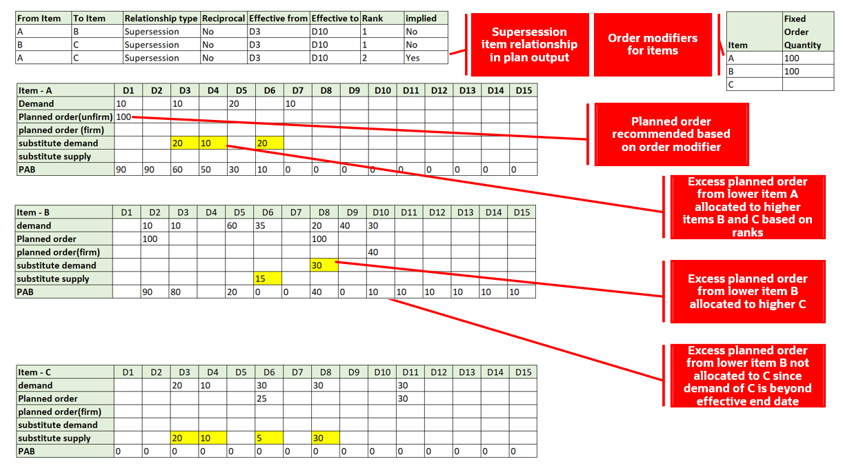

例3: 計画オーダー推奨による交替チェーン全体の需要への供給の割付
この例では、品目Aは品目Bに置き換えられ、品目Bは品目Cに置き換えられます。
  • 品目AとBの間の交代関係は、3日目から10日目までランク1で有効です。 (画像では、日はすべて「D1」、「D2」などと省略されています。)
  • 品目BとCの間の交代関係は、3日目から10日目までランク1で有効です。
  • 品目AとCの間の暗黙関係は、3日目から10日目までランク2で有効です。
  • この例のプラン開始日は1日目です。
次の処理が発生します:
  • 1日目に供給プランニングで、固定オーダー数量100ユニットのオーダー・モディファイアを尊重して、下位品目(品目: 自)Aに対して100ユニットの計画オーダーが作成されます。 ただし、関係の有効開始日が3日目であるため、2日目には、上位品目Bの需要に超過計画オーダーは割り当てられません。
  • 品目Aの超過計画オーダーは、3日目、4日目および6日目のランクと有効性を尊重して、上位品目BおよびCに割り付けられます。
  • 品目Bの場合、供給プランニングでは、固定オーダー数量100のオーダー・モディファイアを尊重して、2日目に100ユニットの計画オーダーが推奨されます。
  • 6日目には、交代関係ランクが尊重されて、超過計画オーダーの15ユニットが品目Aから品目Bに、5ユニットが品目Cに割り付けられます。
  • 8日目には、30ユニットの超過計画オーダーが下位品目Bから上位品目Cに割り付けられます。
  • 品目Bの10ユニットの超過確定計画オーダーは未割当のままです。これは、上位品目Cの実際の需要が、品目BとCの間の交代関係の有効終了日の10日目を超えているためです。
オーダー・モディファイアを尊重した計画オーダー推奨を使用した、交替チェーン全体の需要に対する供給の割付
