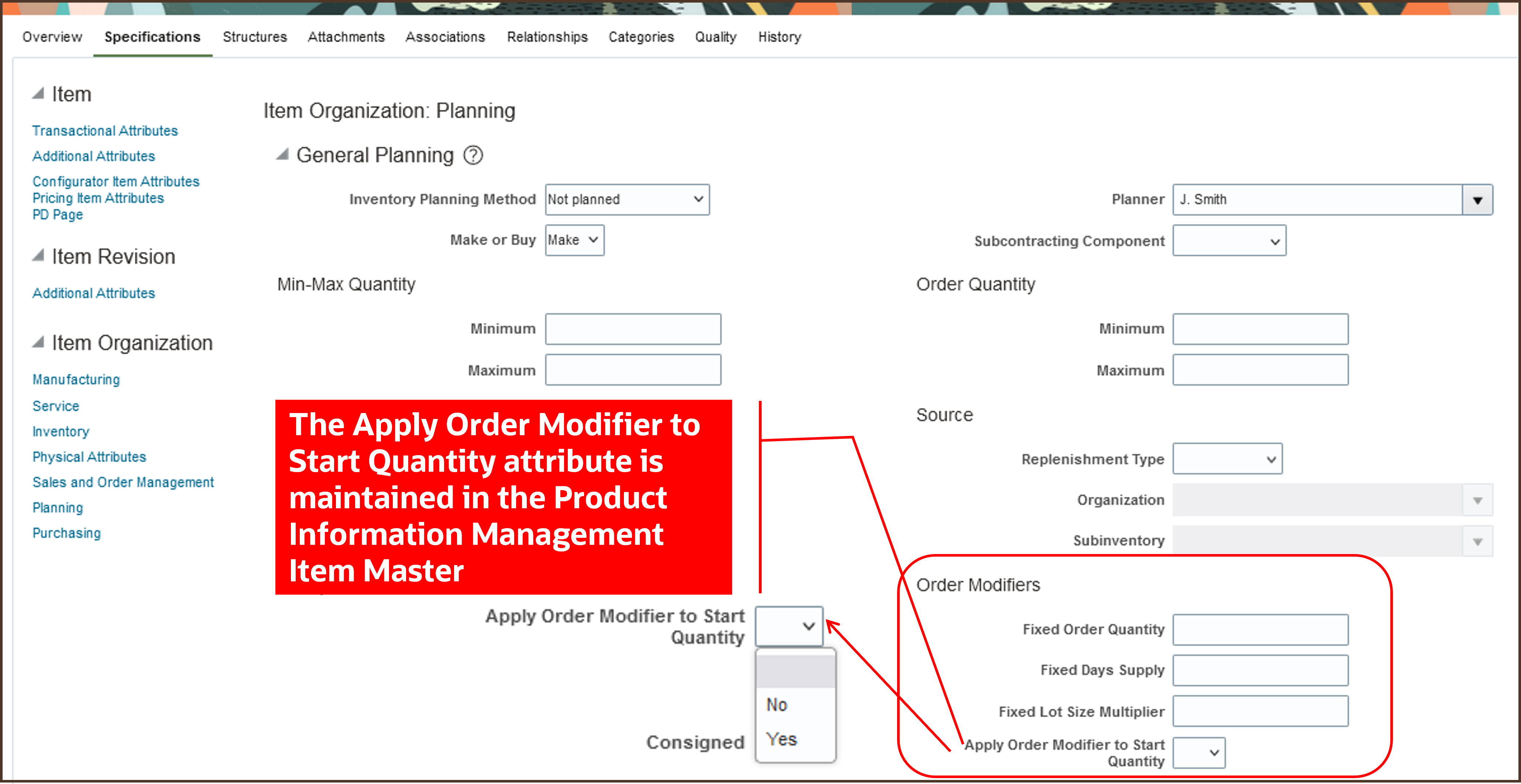

特定の品目については、固定オーダー数量、固定供給日数および固定ロット・サイズ乗数のオーダー・モディファイアを開始数量またはオーダー数量のいずれかに適用できます。 これは、品目プランニング仕様の「製品情報管理」作業領域にある「開始数量へのオーダー・モディファイアの適用」属性を使用して行います。
「開始数量へのオーダー・モディファイアの適用」フィールド
この属性に使用できる値は3つあります:
  • 空白 - 品目表の属性値は、収集後に更新されません。 品目表、またはプランが参照するシミュレーション・セット内の属性値が空白の場合、オーダー・モディファイアはオーダー数量に適用されます。
  • いいえ - 品目表の属性値が「いいえ」に設定されている場合は、品目表に指定されているオーダー・モディファイアがオーダー数量に適用されます。
  • はい - 品目表の属性値が「はい」に設定されている場合は、品目表に指定されているオーダー・モディファイアが開始数量に適用されます。

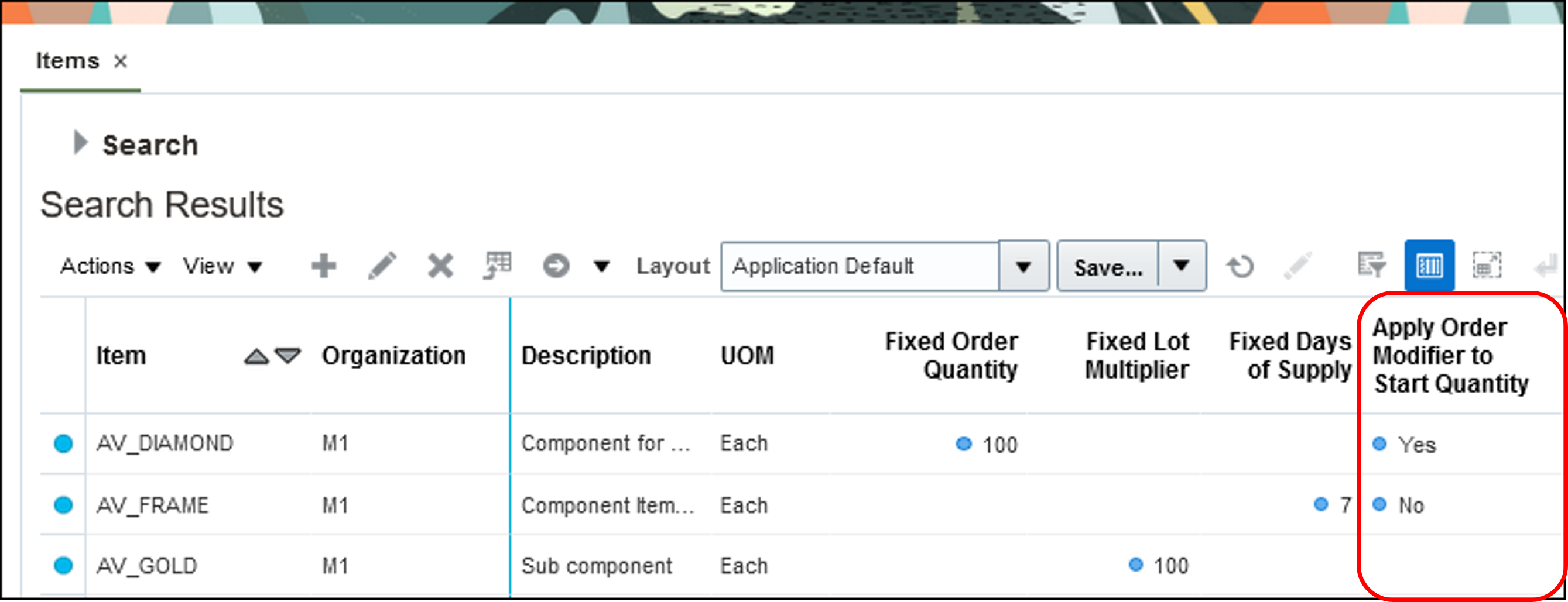

「開始数量へのオーダー・モディファイアの適用」属性は使用可能で、「品目」ページと品目シミュレーション・ページの両方で編集できます。
「開始数量へのオーダー・モディファイアの適用」列
