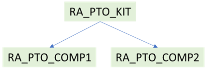

次のPTOキットを考えてみます:
  PTOキット
PTOキット
RA_PTO_KITはPTOキットで、RA_PTO_COMP1およびRA_PTO_COMP2はそのコンポーネントで、使用が1に設定されています。 RA_PTO_KITには数量100の販売オーダーがあります。 PTOキットのコンポーネントの販売オーダー明細もオーダー管理で作成されます。 この場合、販売オーダー明細は次のようになります:
