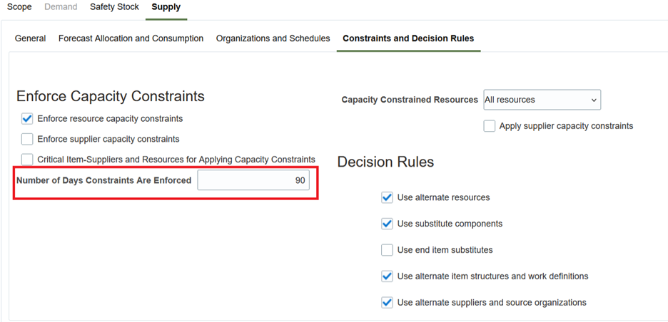

この更新では、リソースまたはサプライヤの生産能力が制約とみなされる制約付き供給プランに時間ウィンドウが用意されています。 この時間枠外では、プランニング・システムで、生産能力が制約なしとみなされます。 「プラン・オプション」ページの「制約が強制される日数」パラメータを使用して、この時間ウィンドウを定義できます。 この機能は、資材および生産能力の制約計算をビジネスに必要な期間のみに制限することで、プランニング・サイクル時間を短縮するのに役立ちます。
「制約が強制される日数」パラメータを定義するには、次のようにナビゲートします:
「プラン・オプションの作成/編集」->「供給」タブ->「制約および決定ルール」サブタブ。
   新しいプラン・オプション: 制約が強制される日数
  • このフィールドは、「リソース生産能力制約の強制」または「サプライヤ生産能力制約の強制」のいずれかのオプションが選択されていると使用可能になります。 制約付き供給プランで生産能力制約を強制する必要がある日数を指定します。 この時間ウィンドウ以外では、生産能力が制約なしとみなされます。
  • デフォルトでは、このオプションは選択されていません。つまり、計画の範囲全体に制約が強制されます。

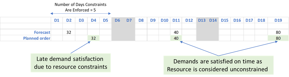

ユース・ケース1:
 次の設定について考慮します:
  •  品目: RA_ASSY、処理リード・タイム= 4日、その他すべてのリード・タイムは0です。
  • リソース: RA_RES1
  • 品目RA_ASSYの各ユニットを生成するには、リソースRA_RES1が1時間必要です。 リソースRA_RES1には8時間のシフトが設定されています。
  • 新しいプラン・オプション「制約が強制される日数」が5日に設定されています。
「リソース生産能力制約の強制」オプションを選択して制約付き供給プランを実行した後、出力は図のようになります。 5日目以降は生産能力が制約なしとみなされるため、時間どおりに需要を満たすために生産資源を過負荷にできます。
供給および需要
供給および需要
このケースでは、制約時間ウィンドウ内ではリソース生産能力に違反できないため、2日目の最初の需要は遅延されて4日目に充足されます。 4日目に作成される計画オーダーには、提示開始日が1日目、提示期日が4日目と設定されます。
11日目の需要は時間どおりに満たされますが、品目のリード・タイム内でリソースが過負荷になります。 11日目に作成される計画オーダーには、提示開始日が8日目、提示期日が11日目と設定されます。 このケースでは、供給プランは前のバケットで使用可能な生産能力を調べずに、品目の処理リード・タイム内にリソースをロードします。
19日目の需要の場合も同様で、リソースは制約なしなので、時間どおりに需要が満たされますが、19日目に過負荷になります。 19日目にリソースの過負荷例外が供給プランで生成されます。

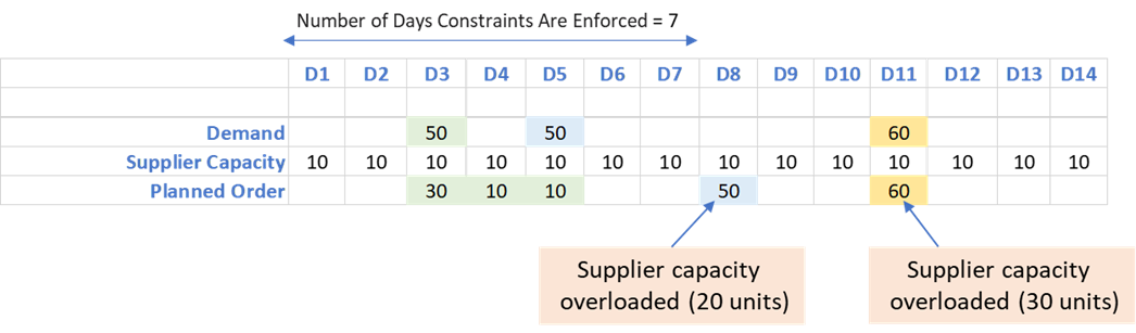

ユース・ケース2:
  次の設定について考慮します:
  •  品目: RA_ASSY、リード・タイムなし、組織: M1
  • この品目は、日次生産能力が10ユニットのサプライヤ/サプライヤ・サイトをソースとします。
  • 制約が強制される日数= 7
「サプライヤ生産能力制約の強制」が選択されている制約付き供給プランを実行した後、出力は次のようになります:
 サプライヤ生産能力に制約がある供給および需要
制約時間ウィンドウ内ではサプライヤ生産能力制約に違反できないため、3日目の最初の需要は遅延されて5日目に充足されます。 5日目の2番目の需要については、6日目と7日目の生産能力には違反できませんが、8日目には過負荷にできます。 このケースでは、20ユニット分の生産能力が過負荷になります(8日目の計画オーダーでは、6日目、7日目、8日目の生産能力が消費され、8日目の生産能力が過負荷になります)。 同様に、11日目の需要は、サプライヤ生産能力を過負荷にすることで時間どおりに充足されています。 8日目および11日目にサプライヤ生産能力の過負荷例外が、供給プランで生成されます。
