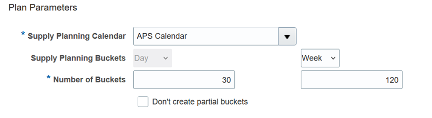

より長い範囲で計画を立てて、サイズが異なるタイム・バケットを合計150個まで使用できるようになりました。 たとえば、150個の日バケット、30個の日バケットと120個の週バケット、または150個の週バケットなどです。
プラン・パラメータ

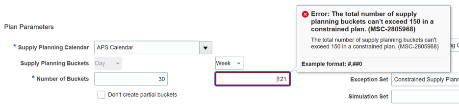

150個を超えるバケットを入力しようとすると、エラーが表示されます:
プラン・パラメータ: プランニング・バケットの合計数が150個を超えるとエラー
