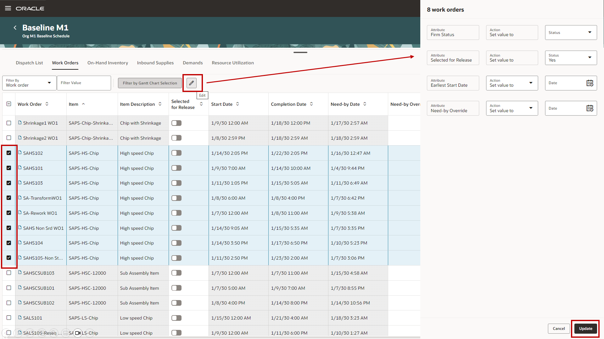

もちろん、表の内容のフィルタと列のソート機能を組み合せて、変更する作業オーダーを取得することもできます。 関心のある作業オーダーを選択した後、作業オーダー表の上にある「編集」アイコンをクリックして一括編集サイド・ドロワーを開き、編集可能フィールドに目的の値を指定できます。
品目列でソートされた表で、一括編集用に選択した作業オーダー
