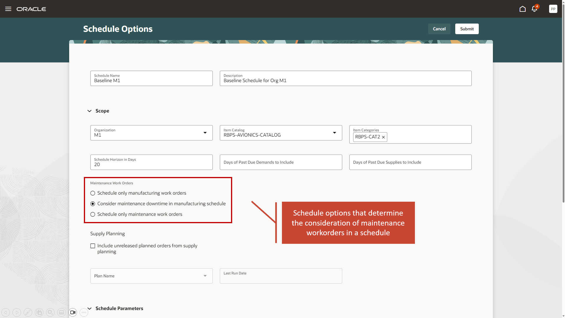

スケジュールでの保守作業オーダーの考慮方法を決定する新しいスケジュール・オプション
製造スケジュールの作業オーダー・セットは、スケジュール・オプションで保守されているスケジュール・スコープ定義、具体的には組織、品目カテゴリおよびスケジュール範囲から導出されます。 これらの作業オーダーとその作業定義に関連付けられているすべてのワーク・センター・リソースもこのスケジュールに含まれます。
スクリーンショットに示すように、このスケジュール・オプションで「製造スケジュールで保守ダウンタイムを考慮」オプションを選択した場合は、スケジュールに含まれるワーク・センター・リソースに関連付けられた資産に対する保守作業オーダーも、スケジュール範囲内であれば考慮されます。

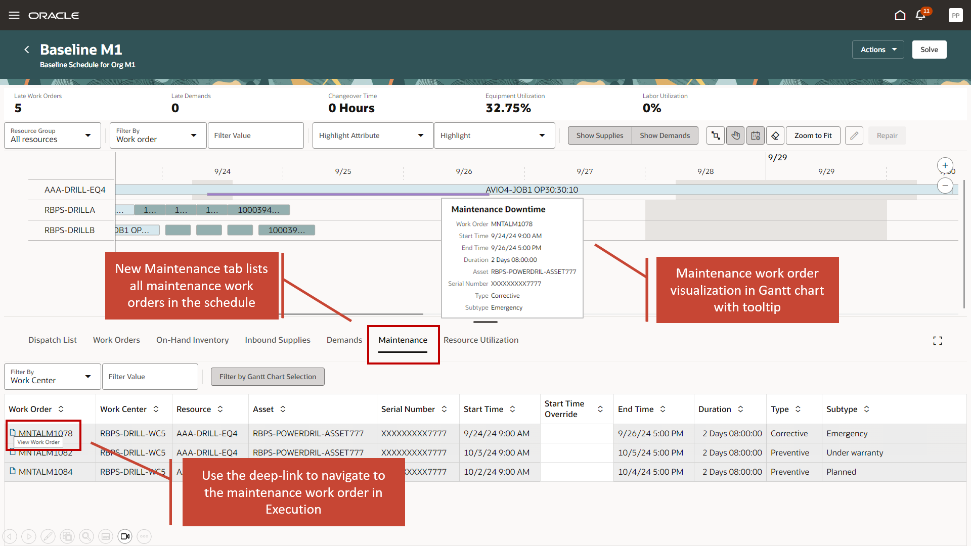

「保守」タブおよびガント・ビジュアライゼーション
使用可能なデフォルト単位が1より大きいリソースの保守作業オーダーは、親の行にのみ表示されます。 開始時間と終了時間が重なる複数の保守作業オーダーがリソースにスケジュールされている場合は、それらは縦方向のオフセットで表示されます。
「保守」タブで行を選択すると、対応する保守作業オーダーがガント・チャートで選択されます。その逆も同様です。 特定の保守作業オーダーを見つけるには、「保守」タブで作業オーダーまたはリソースでフィルタするか、「ガント・チャート選択によるフィルタ」機能を使用します。
製品スケジューリング内でシナリオを検討する目的で保守作業オーダーのタイミングを変更するには、「保守」タブに「開始時間上書き」を入力できます。 「開始時間上書き」は、後続の解決処理で考慮されますが、保守作業オーダーが製品スケジューリングのリリース・プロセスに含まれていないため、Cloud Supply Chain Executionには同期されません。 ディープ・リンクを使用すれば、Cloud Supply Chain Executionの製品スケジューリングから保守作業オーダーに簡単にナビゲートして必要な変更を入力できます。
「リソース稼働率」ビューには、実行時間、変更時間、ダウンタイムおよびアイドル時間に加えて、リソースまたはリソース・グループの保守時間が日別または週別に表示されます。
