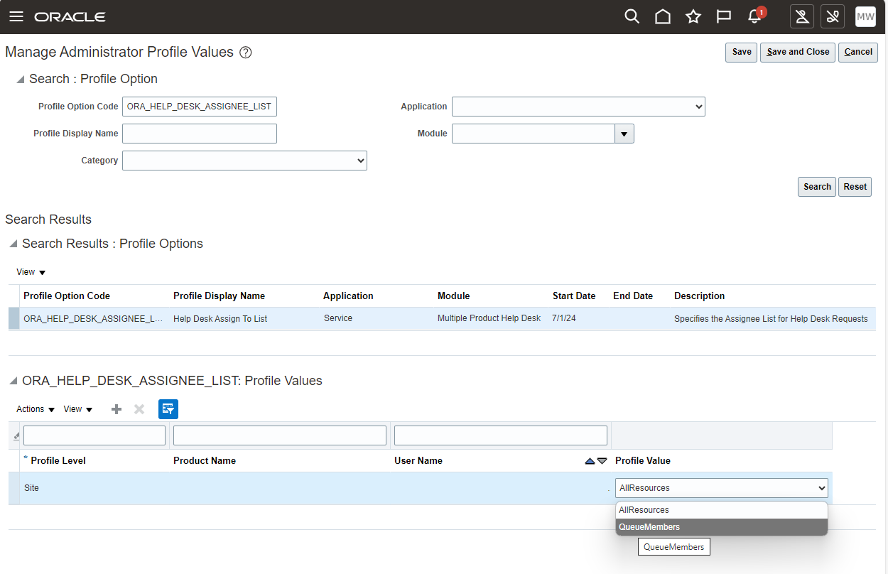

有効化のステップ
AssignToフィールド・オプションを、キューに含まれるメンバーのみに制限するには:
- 「設定および保守」に移動します。
- 「タスク」アイコンをクリックします。
- 「検索」をクリックします。
- 「管理者プロファイル値の管理」を検索します。
- タスク「管理者プロファイル値の管理」へのリンクをクリックします。
- 「プロファイル・オプション・コード」にORA_HELP_DESK_ASSIGNEE_LISTと入力します。
- 「検索」をクリックします。
- 次に示すように、「プロファイル値」をQueueMembersに変更します。
AssignToをQueueMembersに制限
