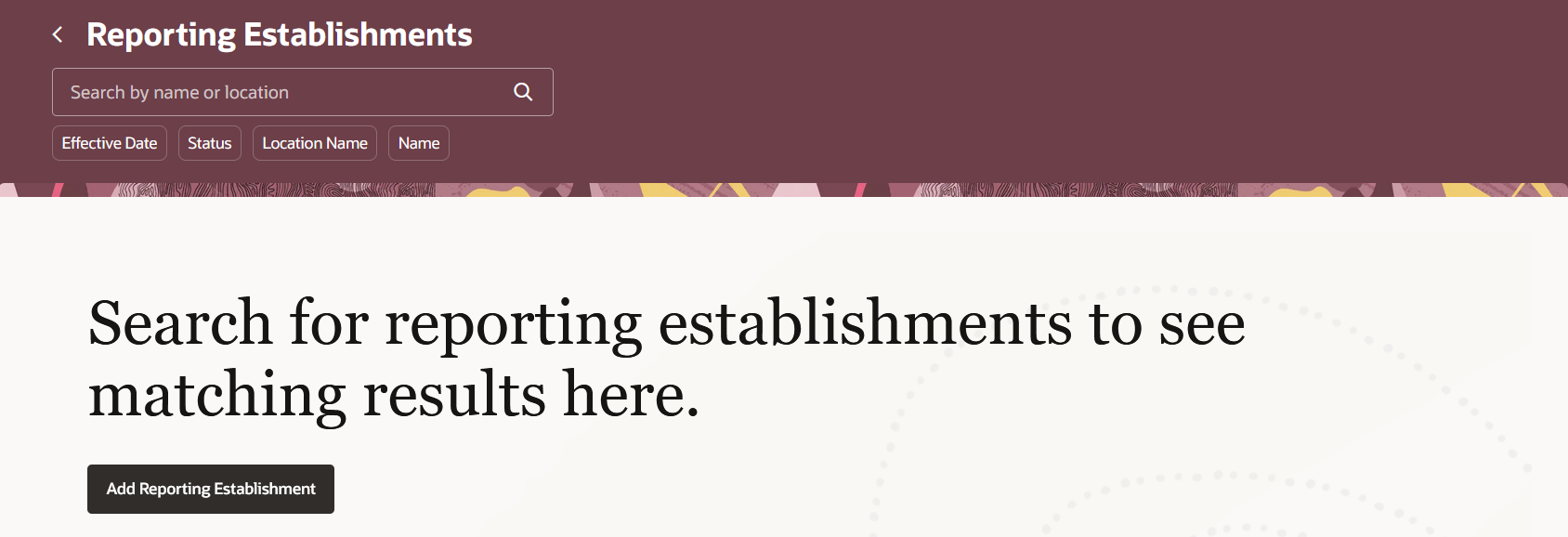

名称または事業所に基づいて、報告組織を検索できます。 有効日、ステータス、事業所名または名前でフィルタします。 名前に基づいて検索結果をソートしたり、検索結果をエクスポートすることもできます。
報告組織検索ページ
報告組織検索ページ

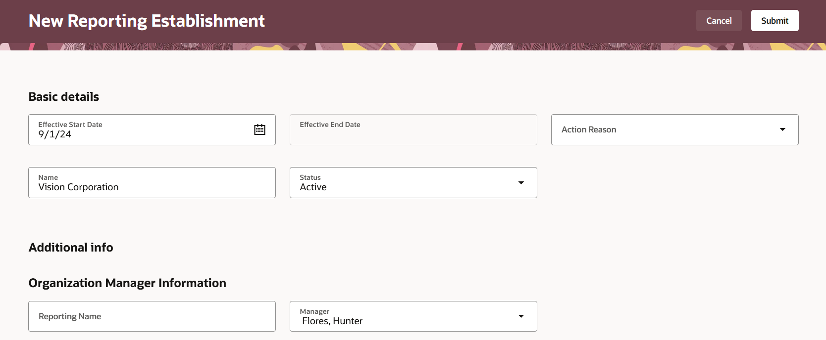

報告組織の作成
Redwoodで報告組織を作成する方法を次に示します:
「自分のクライアント・グループ」 > 「詳細の表示」 > 「ワークフォース・ストラクチャ」セクションで、「報告組織」オプションをクリックします。 報告組織検索ページで、「報告組織の追加」ボタンをクリックします。 「新規報告組織」ページで、必要に応じて詳細を入力し、「送信」をクリックして新規報告組織を作成します。
新規報告組織ページ
新規報告組織ページ

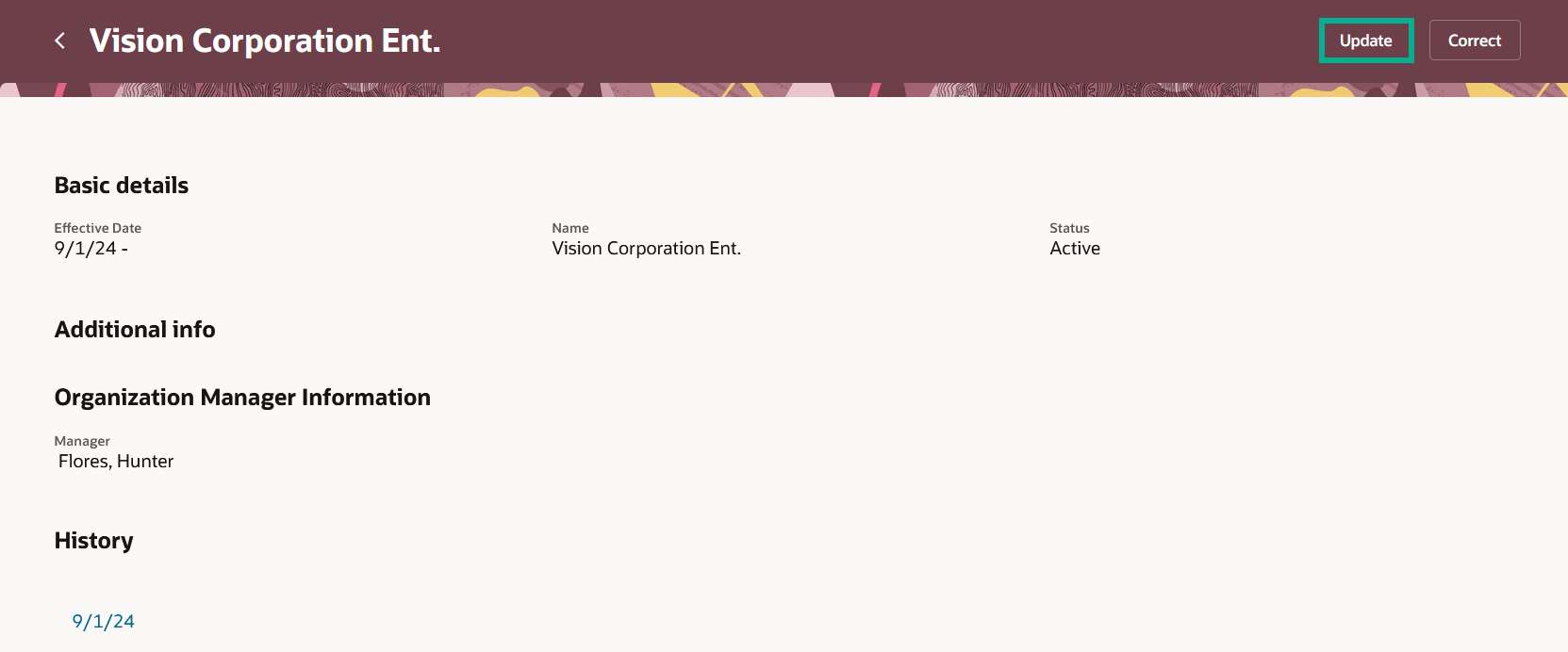

報告組織の更新
既存の報告組織を更新できます。 報告組織検索ページで、更新する報告組織を検索してクリックします。 読取り専用の報告組織ページで「更新」をクリックします。 必要に応じて、「有効開始日」およびその他のフィールドを更新します。 「送信」をクリックします。
報告組織の更新
報告組織の更新

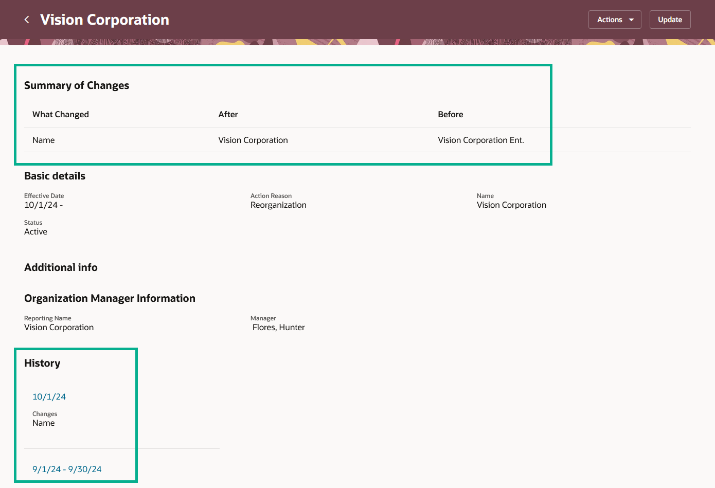

更新された報告組織を検索して表示すると、「履歴」セクションに両方のレコードが表示されるようになりました。
ノート: 報告組織に複数の有効日レコードが存在する場合は常に、ページの先頭に「変更の概要」セクションが表示されます。
更新された報告組織の「変更の概要」および「履歴」セクション

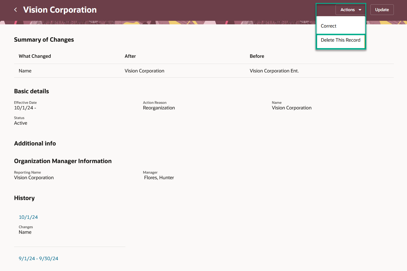

報告組織の削除
削除する報告組織を検索し、表示ページを確認します。 「履歴」セクションに、有効日レコードが表示されます。 有効日リンクをクリックして、削除するレコードを開きます。 「処理」ドロップダウン・メニューで「このレコードの削除」オプションをクリックします。 レコードが削除され、「履歴」セクションに表示されなくなります。
ノート: レコードが最初の有効日レコードである場合は、そのレコードを削除できません。
報告組織の削除
報告組織の削除
