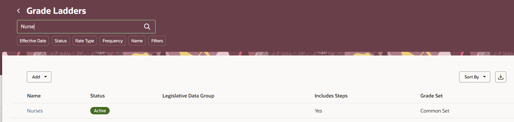

検索結果には、等級ラダー名、ステータス、国別仕様データ・グループおよび等級セットが表示されます。 国別仕様データ・グループ属性は、昇格等級ラダーに使用されます。 等級ラダーが昇格に使用されていない場合、これか空白になります。 等級ラダーの等級にステップがあるかどうかを示す列もあります。 25Aでは、ステップがない等級ラダーはRedwoodページでまだサポートされていないため、この列には「はい」のみが表示されます。
有効日、ステータス、レート・タイプ、周期、名前、等級セット、国別仕様データ・グループ、等級、通貨、昇格増分単位および昇格確認タイプでフィルタします。 等級ラダー名でソートして、検索結果をエクスポートできます。
等級ラダー・ページの検索結果
等級ラダー・ページの検索結果

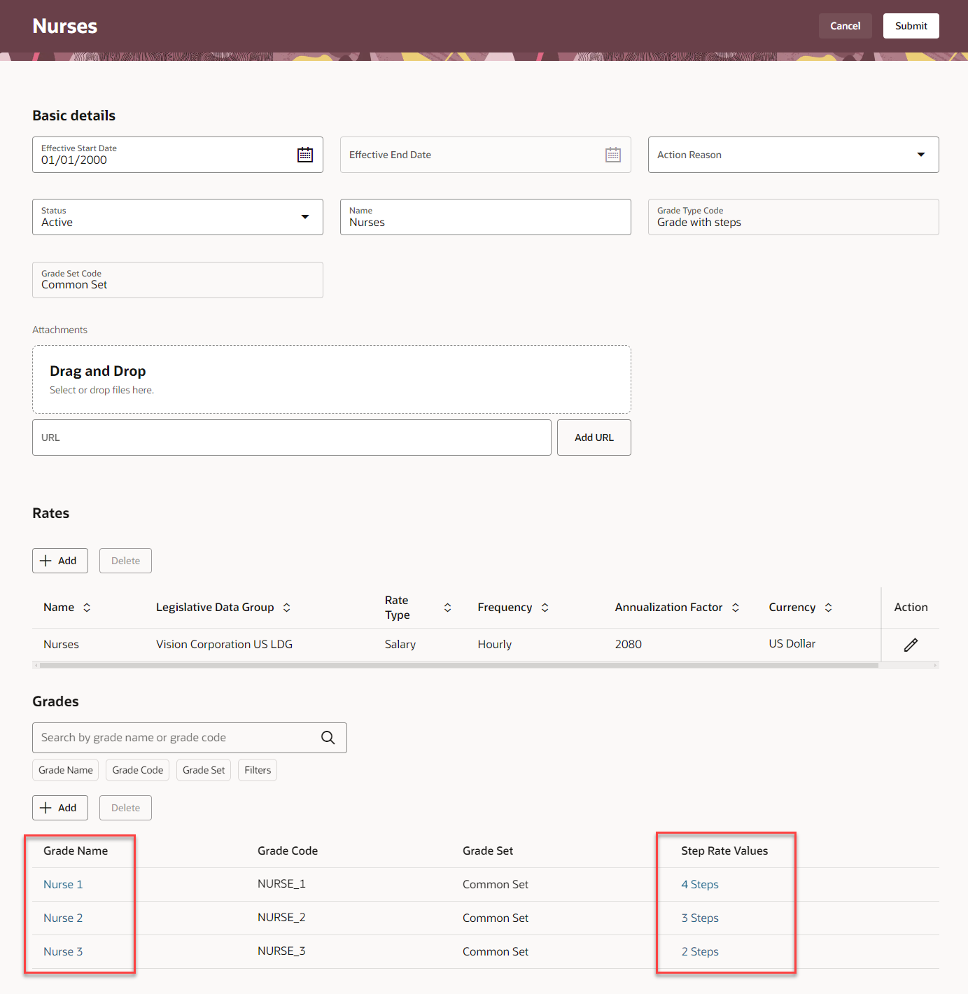

等級ラダー名をクリックしてページを開きます。 このページから有効日レコードを更新、訂正、削除したり、等級ラダー全体を削除できます。 また、変更の履歴を表示できます。 次の画像は、昇格に使用されない等級ラダーを示しています。
「基本詳細」セクションには、一般的な属性が含まれています。 「レート」セクションでは、通貨や頻度など、ラダーのすべてのステップ・レート値に共通の属性を定義します。 ほとんどの場合、ここには1行しかありません。
「等級」セクションには、等級ラダー内の等級が順番にリストされます。 ラダーに多数の等級がある場合は、検索またはフィルタを使用すれば、特定の等級にすばやくジャンプできます。 等級の順序を変更するには、等級名をクリックします。
ステップがある等級ラダー
ステップがある等級ラダー

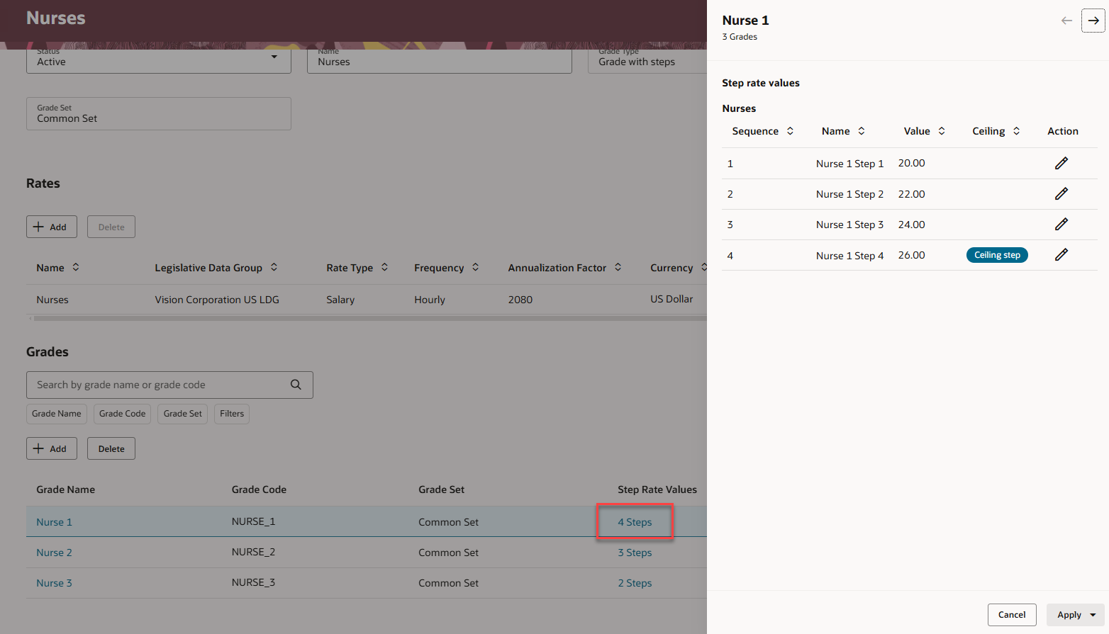

ステップ・レート値を追加または編集するには、「ステップ・レート値」列のリンクをクリックします。 リンクには、等級のステップ数が示されています。 前述の「レート」セクションに行を追加していない場合は、このリンクをクリックできないことに注意してください。 パネル・ドロワー内で、等級内のステップのステップ・レート値を編集できます。 次の画像は、ユーザーが等級「Nurse 1」の行で「4 Steps」というラベルのリンクをクリックした場合を示しています。 パネル・ドロワーには、各ステップのレート値を編集できる表が表示されています。 まれなケースですが、前述の「レート」セクションに複数の行がある場合は、このパネル・ドロワーに複数の表が表示されます。
Nurse 1の等級のステップ・レート値
リンクをクリックすると、パネル・ドロワーに表示されるNurse 1の等級のステップ・レート値。

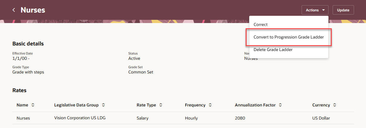

等級ラダーを昇格等級ラダーとして使用する場合は、「昇格等級ラダーに変換」ページ・レベル処理を使用できます。 処理の動作は、訂正処理と非常によく似ています。 ページが編集可能になり、昇格機能に必要なすべての追加属性が含まれるようになります。 この画像は、「昇格等級ラダーに変換」処理を示しています。
昇格等級ラダーに変換するためのページ・レベル処理

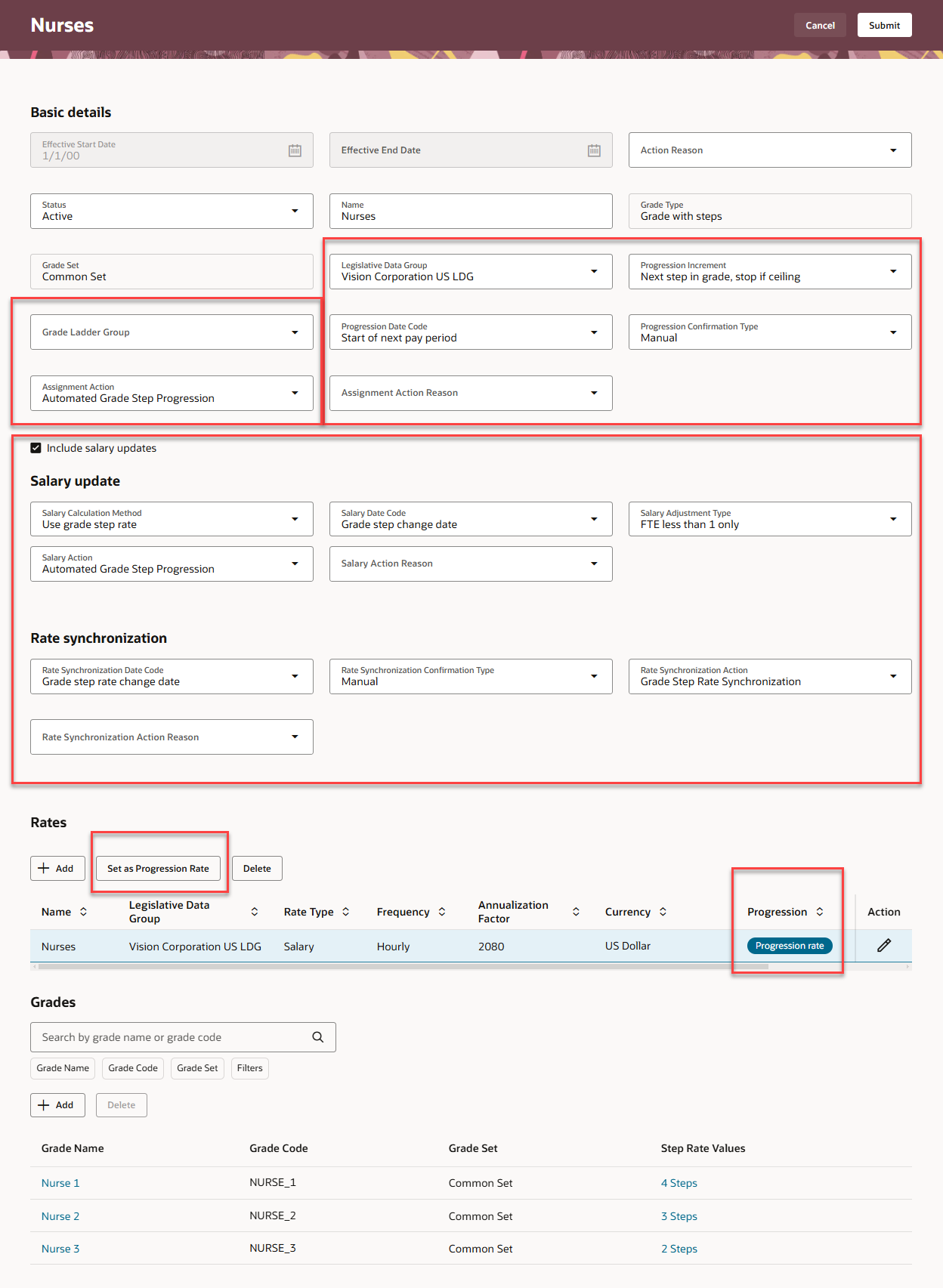

昇格等級ラダーに変換すると、ページに属性が追加されます。 次の画像は、変換後のページの外観を示しており、新しい属性が強調表示されています。 2つのタイプの等級ラダーの違いがわかるようにこの画像を含めましたが、属性の使用方法の詳細は説明しません。 「基本詳細」セクションに、等級ステップの昇格プロセスで使用される属性が含まれています。 これらのほとんどの値を選択しないと、このページを保存できません。
「給与更新を含める」チェック・ボックスを選択すると、「給与更新」および「レート同期化」セクションにさらに属性が表示されます。 「レート」セクションには、いくつかの小さな違いがあります。 等級ステップ昇格にどのレートが使用されているのかを示す新しいインジケータが含まれており、レートを正しく定義したことを確認する追加の検証があります。 「等級」セクションは、両方のタイプの等級ラダーで同じです。
昇格等級ラダーに変換された等級ラダー
昇格等級ラダーに変換された等級ラダー
