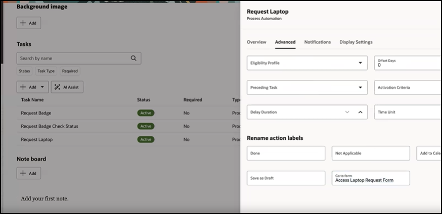

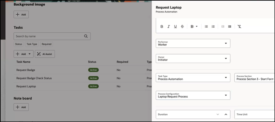

フォームを開くためのタスクの設定
フォーム名の指定

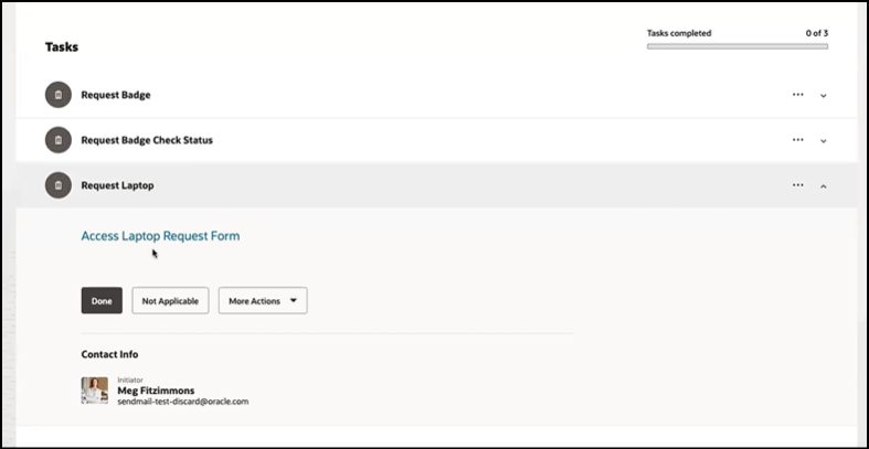

タスクから使用可能なフォーム・リンク

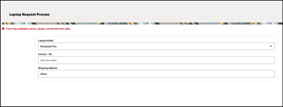

フォーム詳細の入力と送信
ユーザーは、OPAタスクにアクセスするためにEメール通知を待機する必要がありません。

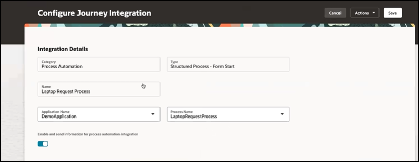

「ジャーニ統合」ページで、「追加」をクリックします。
「ジャーニ統合の構成」ページで、「プロセス自動化」カテゴリを選択します。
「構造化プロセス - フォーム開始」タイプを選択します。
一意の統合コードを入力します。
特定のアプリケーション名を選択します。
特定のプロセス名を選択します。
「プロセス自動化統合の使用可能および情報の送信」チェック・ボックスが選択されていることを確認します。
「検証」をクリックして、OPAインスタンスへの接続を確認します。 検証が成功すると、ステータスが更新されます。
「保存してクローズ」をクリックします。
OPAがホストするプロセス・アプリケーションのOPA Process Cloud開始フォームを開くためのジャーニ・タスクを設定します。
