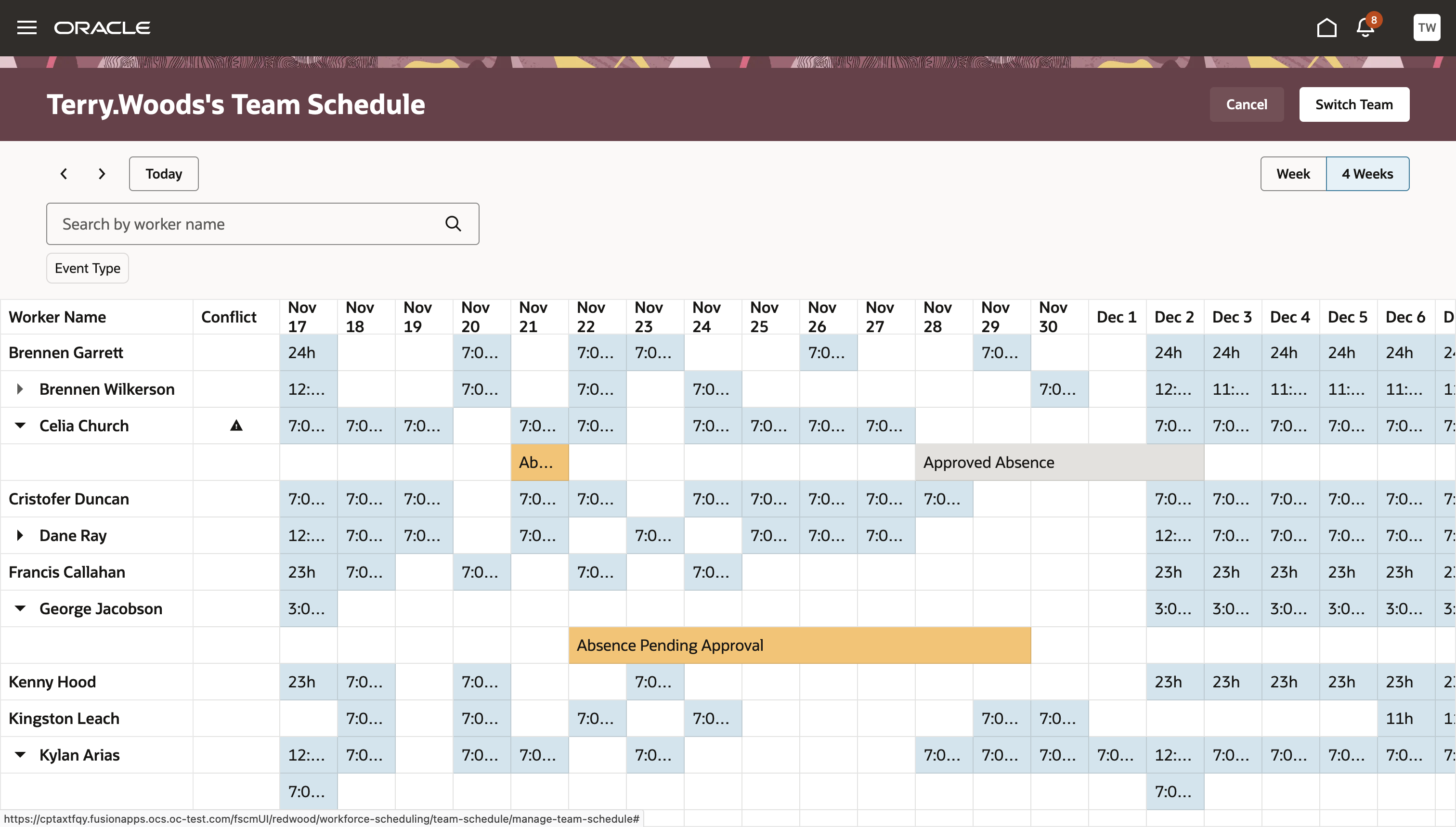

4週間ビューのRedwoodの「チーム・スケジュール」ページ

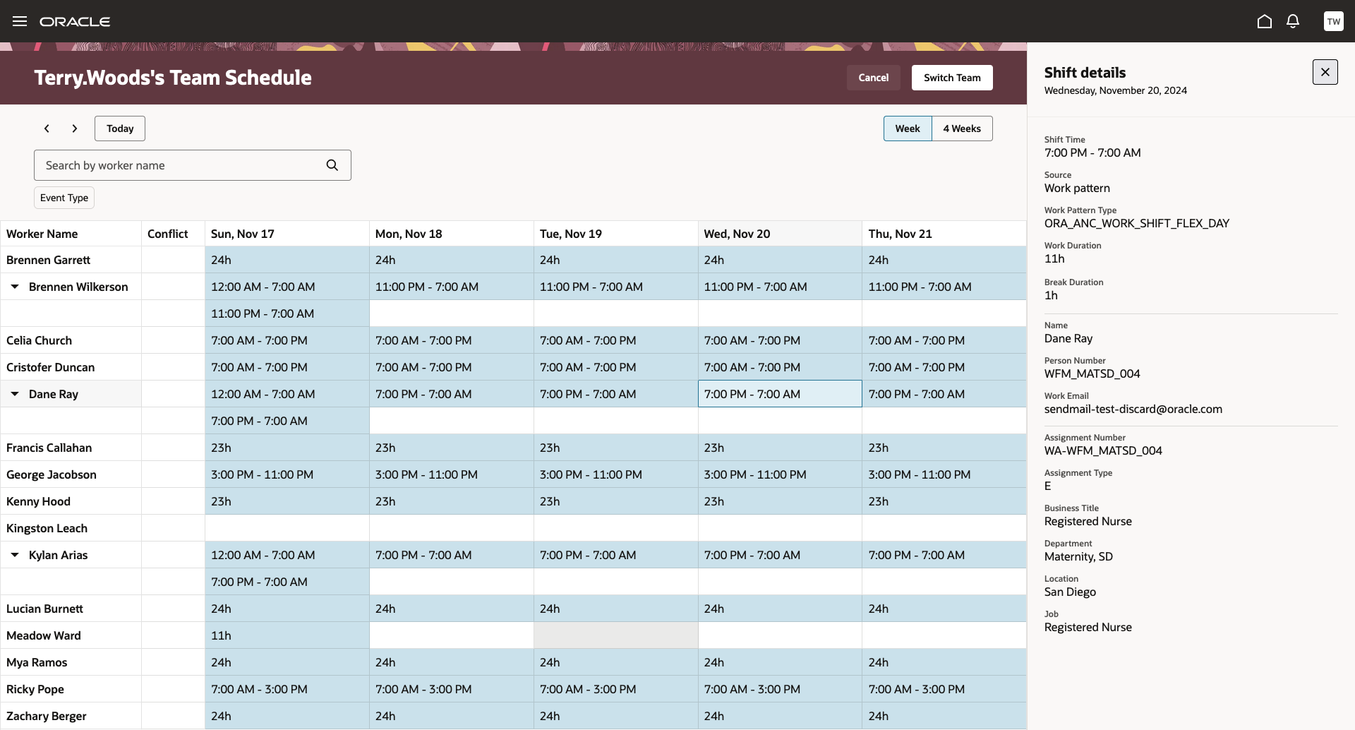

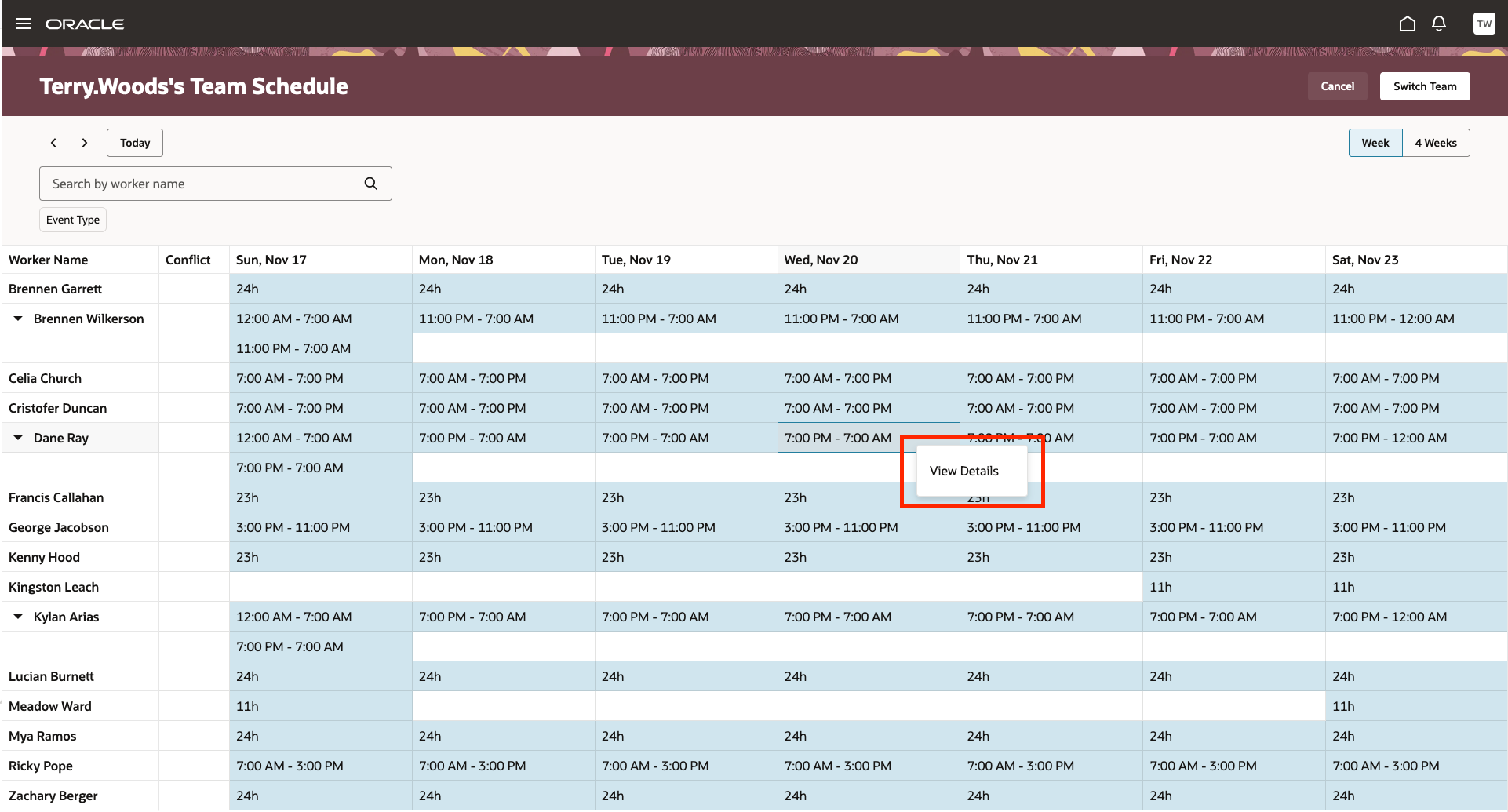

シフトを右クリックして「詳細の表示」を選択すると、シフト詳細を表示できます。 シフト詳細ドロワーにはシフト・ソースが含まれます。
右クリックの「詳細の表示」オプションが表示されたRedwoodのチーム・スケジュールの例
シフト詳細ドロワーが表示されたRedwoodのチーム・スケジュールの例

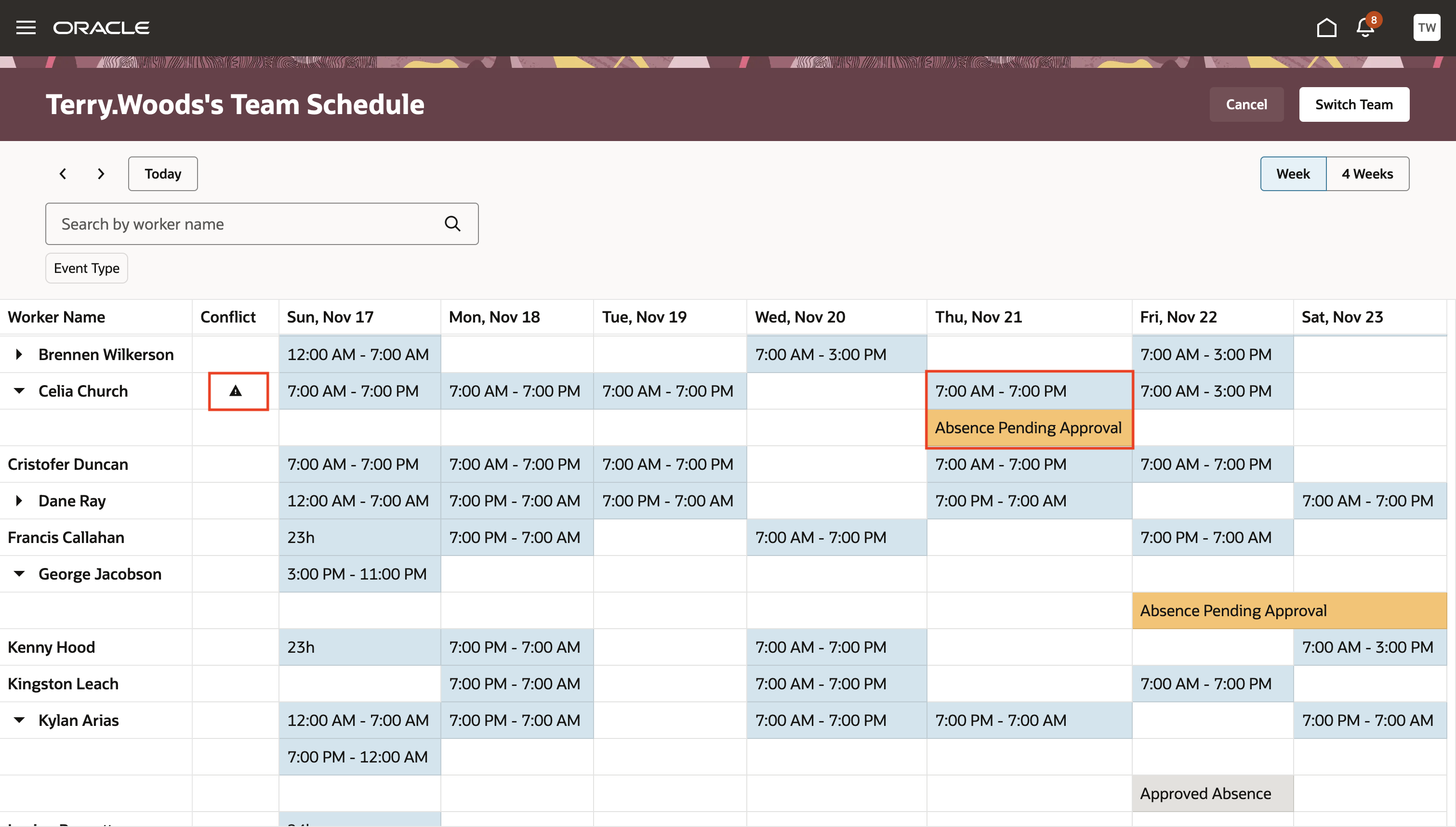

このステータスが休暇欠勤イベントのタイトルになるため、休暇欠勤が承認済か承認待ちかを簡単に確認できます。 休暇欠勤を右クリックして「詳細の表示」を選択すれば、休暇欠勤の詳細を表示できます。 公開済シフトと承認待ち休暇欠勤の両方が就業者の同じ日にある場合、潜在的な問題があることが、就業者の名前の横の競合アイコンでチーム・スケジュールに示されます。
スケジュール済シフトと承認待ち休暇欠勤の両方がある就業者に対して競合が表示されている、週ビューのRedwoodのチーム・スケジュール・ページ

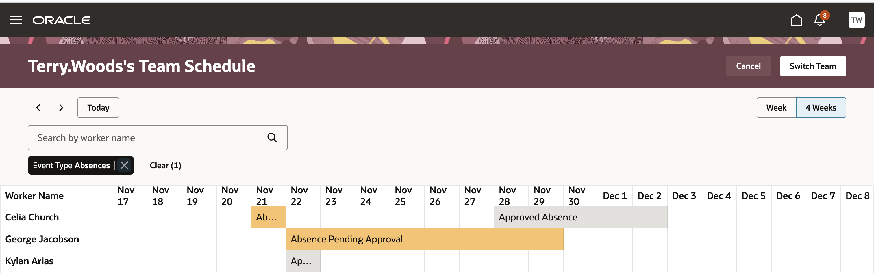

「イベント・タイプ」フィルタを使用して、スケジュール、休暇欠勤または休日のみを表示するようにスケジュールをフィルタできます。 また、特定の就業者を検索して、その就業者のスケジュールと休暇欠勤のみを表示できます。
休暇欠勤のみを表示するようにフィルタされた、4週間ビューのRedwoodのチーム・スケジュール

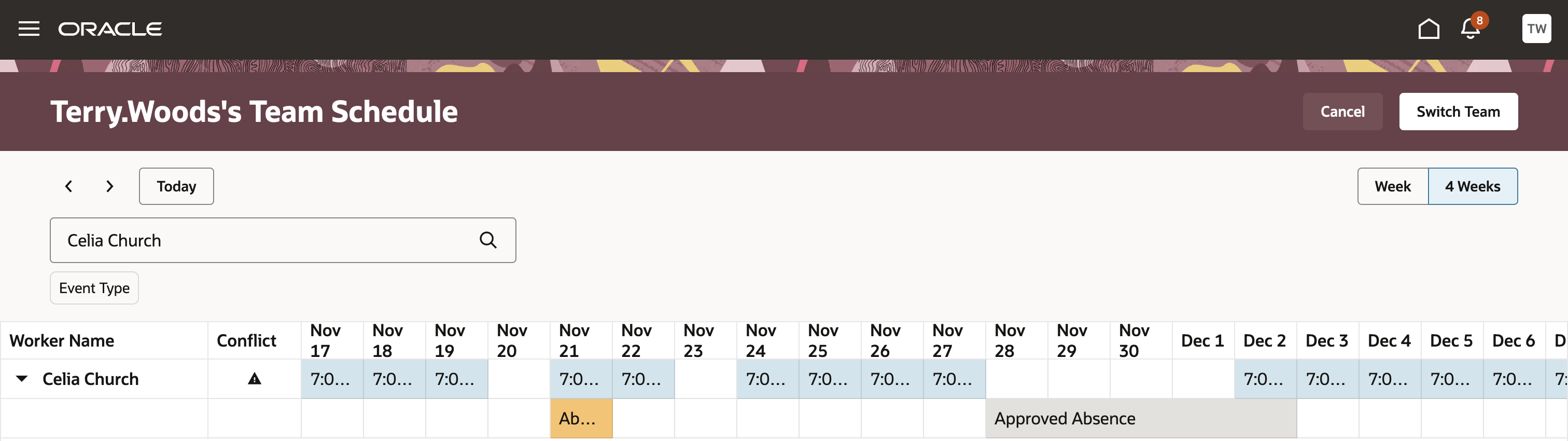

就業者の検索結果が表示された、4週間ビューのRedwoodのチーム・スケジュール

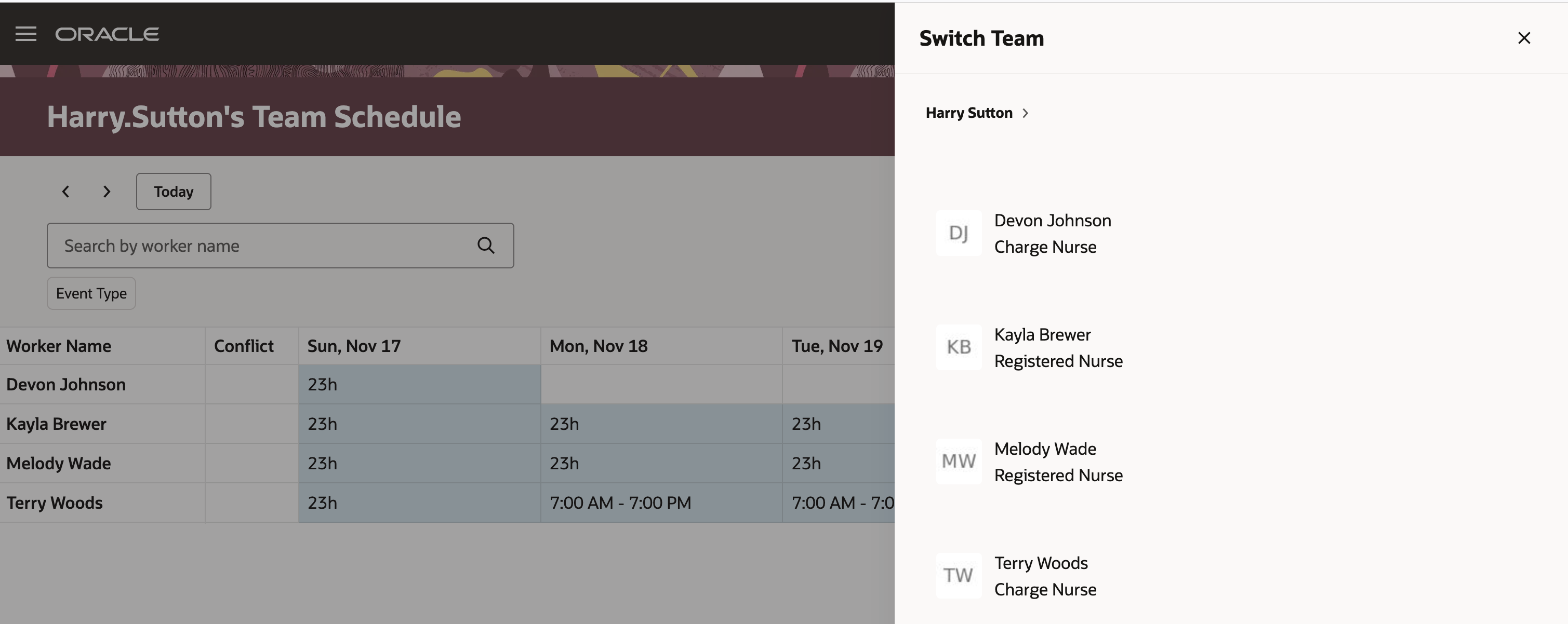

間接的部下のスケジュール、休暇欠勤および休日情報を表示するには、「チームの切替」をクリックして、間接的部下の直属のマネージャを選択します。
「チーム・スケジュール」ページからのチームの切替えエクスペリエンスが表示された、Redwoodのチーム・スケジュール。
