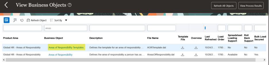

「自分のクライアント・グループ」、「データ交換」作業領域にナビゲートして、HCMデータ・ローダー・ツールにアクセスします。 このツールにアクセスするには、HDL統合ユーザーである必要があります。 HCMデータ・ローダーのグループ内で、サポートされているすべてのビジネス・オブジェクトを表示できます。 この機能拡張により、職責テンプレートを表示できる、「グローバルHR - 職責範囲テンプレート」という新しいビジネス・オブジェクトが表示されます。
「職責範囲」作業領域
「職責範囲」ビジネス・オブジェクト

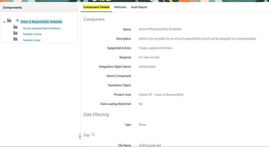

「職責範囲テンプレート」ビジネス・オブジェクトをクリックすると、詳細なコンポーネント構造が表示されます。 ここには、各コンポーネントのコンポーネントの詳細と属性が表示されます。
「職責範囲」テンプレートの「コンポーネント詳細」タブ
職責テンプレートに固有の追加のヒントが、「摘要」セクションに示されます。 たとえば、「テンプレート基準」の適用には、「テンプレートに複数の基準値が含まれている場合、複数のテンプレート基準行を作成する必要があります。」というヒントが表示されます。
異なる職責テンプレートごとに親コンポーネント行を指定する必要があります。 そうしないと、検証エラーが発生します。 職責テンプレートには少なくとも1つのスコープ属性を定義する必要があるため、新しいテンプレートを作成する際には、テンプレート・スコープを定義する必要があります。

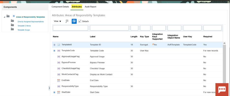

職責範囲テンプレートの「属性」タブ
職責範囲テンプレートの「属性」タブ

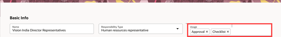

「承認」および「チェックリスト」を「使用」の値として定義できるようにするために、ApprovalUsageFlagおよびChecklistUsageFlagが属性リストに追加された例を次に示します:
「承認」および「チェックリスト」という「使用」の値が設定された職責テンプレート
これらの値は、値Y (または「はい」)またはN (または「いいえ」)を指定した場合に使用可能になります。 これらのいずれかの値がnullまたは空白の場合、Nの設定として機能し、その使用はテンプレートの使用として反映されません。 たとえば、既存の「使用」値が存在し、「承認」の使用を削除する必要がある場合は、Nの値を指定する必要があります。
職責テンプレートでこれらの値を有効にする必要があるかどうかを真剣に検討する必要があります。 たとえば、チェックリストまたはジャーニを使用する計画がない場合、またはこのテンプレートに基づいて最終的にAORが割り当てられる担当者がHCMの承認またはジャーニに関係しない場合は、これらの「使用」値を「いいえ」に設定してください。これらの値はデフォルトで有効にしないことをお薦めします。

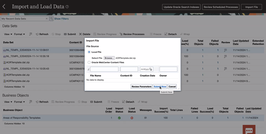

職責テンプレート・ファイルをロードする準備ができたら、「自分のクライアント・グループ」の「データ交換」作業領域の「データのインポートおよびロード」ツールにナビゲートします。 アップロード用として認識されるためには、インポートDATファイルにAORTemplate.DATという名前を付ける必要があります。
職責テンプレート・データ・ファイルのインポート
