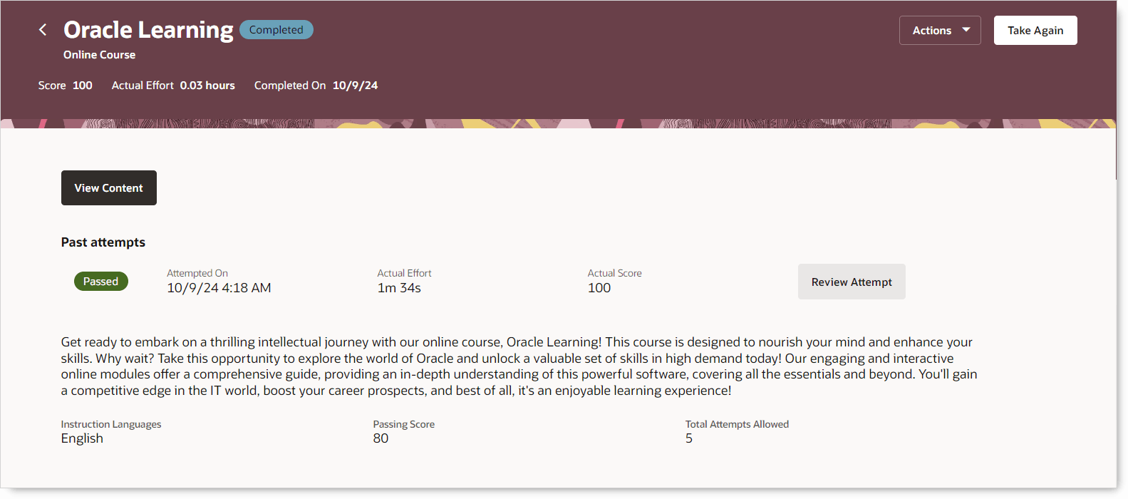

「再履修」処理がある、完了済自己ペース学習の登録詳細ページ
完了したコースまたは自己ペース学習の「再履修」処理は、次のページに表示されます:
  • 登録詳細ページ
  • ホバー・カード
  • コース、講義および自己ペースの学習のカタログ詳細ページ
コースに自己ペース講義が1つだけある場合、再履修のエクスペリエンスは、初めてコースに登録する場合と同じになります。 「再履修」をクリックすると、コースおよび講義に再度登録されます。 コースおよび講義の新規割当が作成され、講義アクティビティが「未開始」ステータスに設定されます。

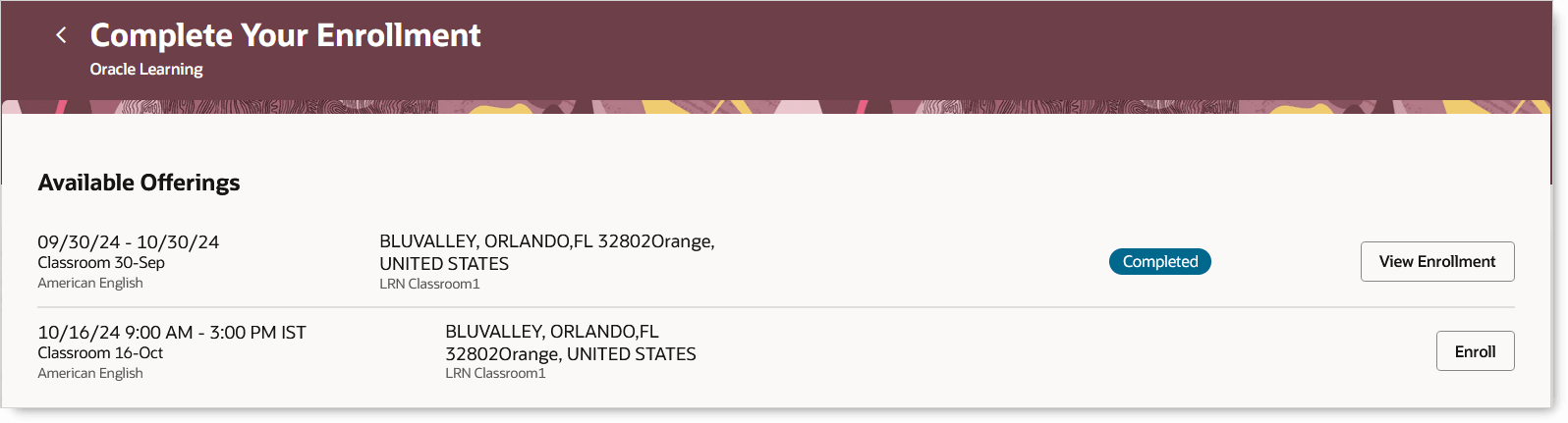

コースに複数の講義がある場合に、「再履修」をクリックすると、自己登録ページに移動し、このコースですでに完了した講義を含む、利用可能なすべての講義のリストが表示されます。 そこで、関連する講義に登録できます:
  • 完了済の自己ペース講義の場合、再履修を希望する場合は再登録するオプションがあります。
  • すでに完了したインストラクタ指導講義および複合型講義では、これらのセッションがすでに発生済であるため、再登録するオプションは表示されません。 ただし、今後の他のインストラクタ指導講義に登録できます。
学習者は利用可能な講義に登録可能
学習者は利用可能な講義に登録可能
